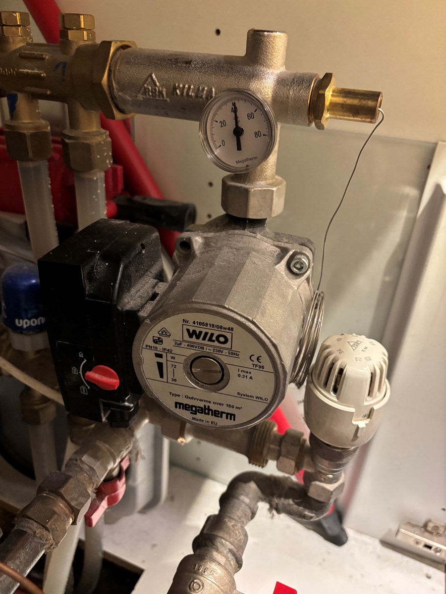

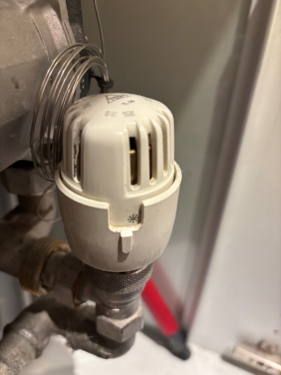

Thomastax Trådstarter 12 23-10-2025 07:10 Jeg har nu efterhånden fået godt styr på temperaturen i fremløb og returløb seneste aflæsning var ca. 58 i fremløb og ca. 30 i retur. Hvilken jeg tænker er noget mere inden for skiven.Men termostaten og temperaturen ved wiloen/gulvvarmen synes jeg lever lidt sit eget liv.Har prøvet at skrue helt ned og alligevel ser det ud som på billederne.Det skal siges at gulvvarmen i huset virker helt fint i alle rum.Nu er det jo ikke digitalt termometeret, men af de gange jeg har kigget synes jeg temperaturen svinger ca. Mellem 38-43 i runde tal.
GodeVen 4376 5220 23-10-2025 11:56 Du kan roligt skrue længere ned for sløjfe-temperaturen. Først hvis det kniber med at holde varmen på kolde dage, er temperaturen for lav. Hvis det sker kan man give den en 1/4 deling op på termostaten og se om det har hjulpet natten over.Men du er helt sikkert langt fra. Når du har så høj sløjfe-temperatur vil pumpen sikkert stoppe relativt ofte. Når den stopper vil temperaturen på termometret stige kortvarigt. Det har ingen praktisk betydning.Med en lav sløjfe-temperatur får man en mere ensartet fordeling af varmen i gulvet, og en bedre udnyttese af fjernvarmen. I Odense afregnes fjernvarmen hovedsageligt ud fra varmeforbruget målt i GJ eller MWh, men en del at betalingen er ud fra forbruget af kubikmeter fjernvarmevand. Så der er altid et incitament til at have maksimal afkøling. Ved et ordenligt justeret anlæg, er udgiften afregnet som kubikmeter cirka 20% af regningen. Der er ikke noget ekstra gebyr for dårlig afkøling.Når du har fået et brev, må din afkøling have været under 10 grader. Du kommer altså til at betale mindst 3 gange så meget i kubikmeter-afgift i forhold til nu, hvor du har mere end 30 grader i afkøling.Priserne står her: https://www.fjernvarmefyn.dk/overvejer-du-fjernvarme/priser-og-finansiering/
Thomastax Trådstarter 12 23-10-2025 12:46 Den sløjetemperatur du nævner at jeg skal skrue ned for - er det på termostaten under varmtvandsbeholderen? For den ved wilo’en er jo allerede helt i bund.
GodeVen 4376 5220 23-10-2025 12:52 Nej, det er den til gulvvarmen. Den sidder før pumpen, og har en føler efter pumpen.Sløjetemperaturen er temperaturen på det vand, der løber ud i gulvsløjferne.Reguleringen til varmtvandsbeholderen, skal du gøre ud fra temperaturen på det varme brugsvand. Jo, varmere det er, jo mere koster det dig i varme og høj returtemperatur. Fra en varmtvandsbeholder bør det dog være 50 grader, for at minimere bakterievæksten i beholderen.
