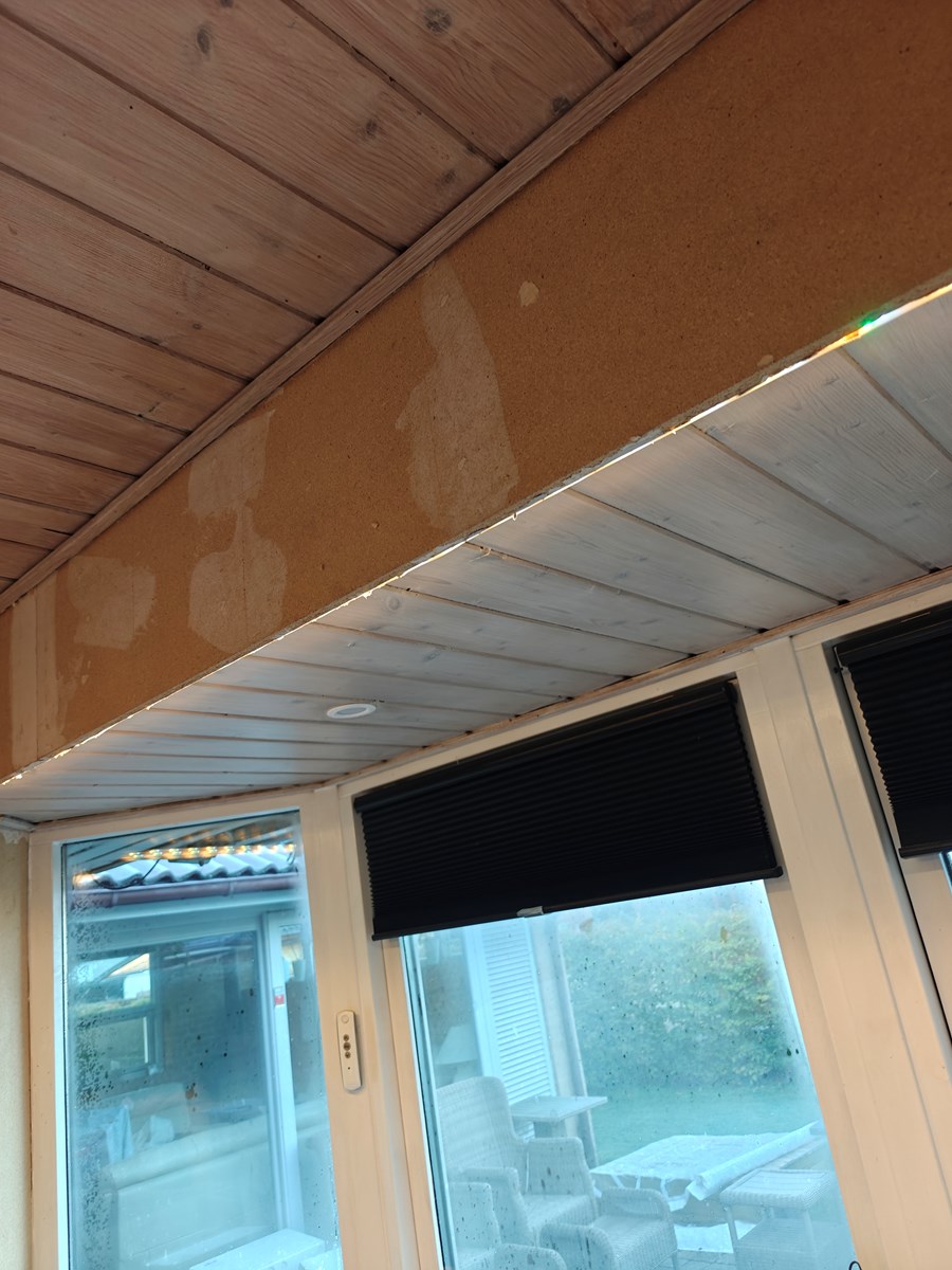

Hr du mulighed for at tage et billede af de eksisterene halogenspots? Så er det nemmere at vejlede :-) For enten skal stifterne skiftes - eller også skal hele sportarmaturet ud og et nyt i der passer i de 55mm. Men så skal transformeren på loftet nok også skiftes til en LED driver.

 Men vhis du tager billede af spottet og lægger ind så kan vi i hvertfald fortælte hvad du kan skifte dem ud med  - måske uden skfit af transformer:-)

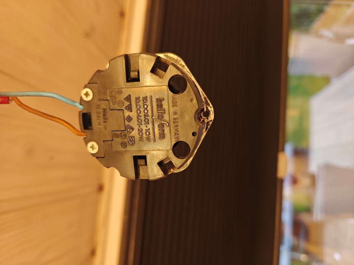

 Kan du atge et af den anden side også?  så vi skal se pæren :-)

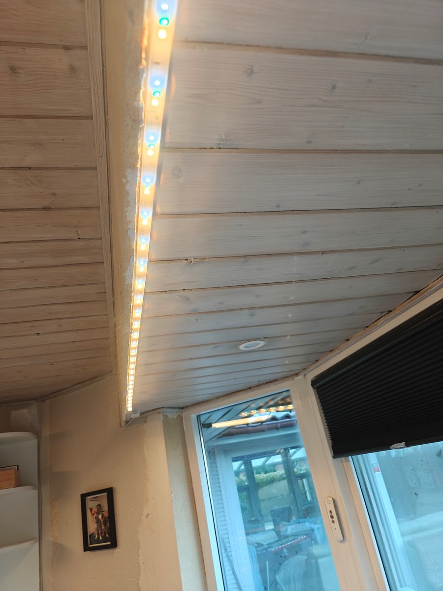

Og jeg havde nok bare håbet at det var et quick fix. Men som i ser har jeg sat nogle spots i som er væsentligt pænere end de gamle halogen fatninger. Det ville bare være rart hvis der også kom lys derfra. Den Philips Hue strip som sidder der, fungerer jo fint, så må jeg jo bare lave en mere æstetisk lednings føring.

Uden at se hvad for pære/fatning der sidder i de gamel spot bliver det svært at anebfale en udskifnting.
Men kan forestilel mig det er G4 halogenstifter. De kan fås fra Philips og burde virke med din gamle transformer.
