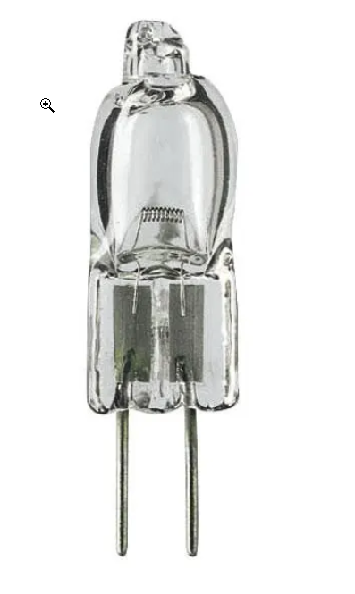

Hvis det er G4 pærer, kan du få nogle LED, der passer. Men der to ting du skal være opmærksom på. Du må prøve dig frem om, de virker med din transformer. Det næste du skal være opmærksom på, er at du ikke kan få en lysstyrke som ved 10 eller 20 watt halogen pærer. Det er nærmere som 5 watt halogen. Hvis du vil have mere styrke, skal der større spots i.
Billedet viser en G4 ​halogen pære. Der er 4 mm mellem benene.
