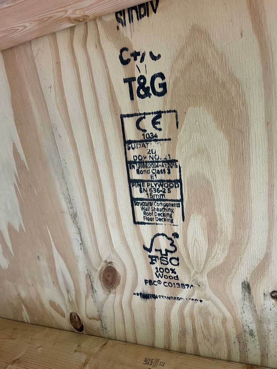

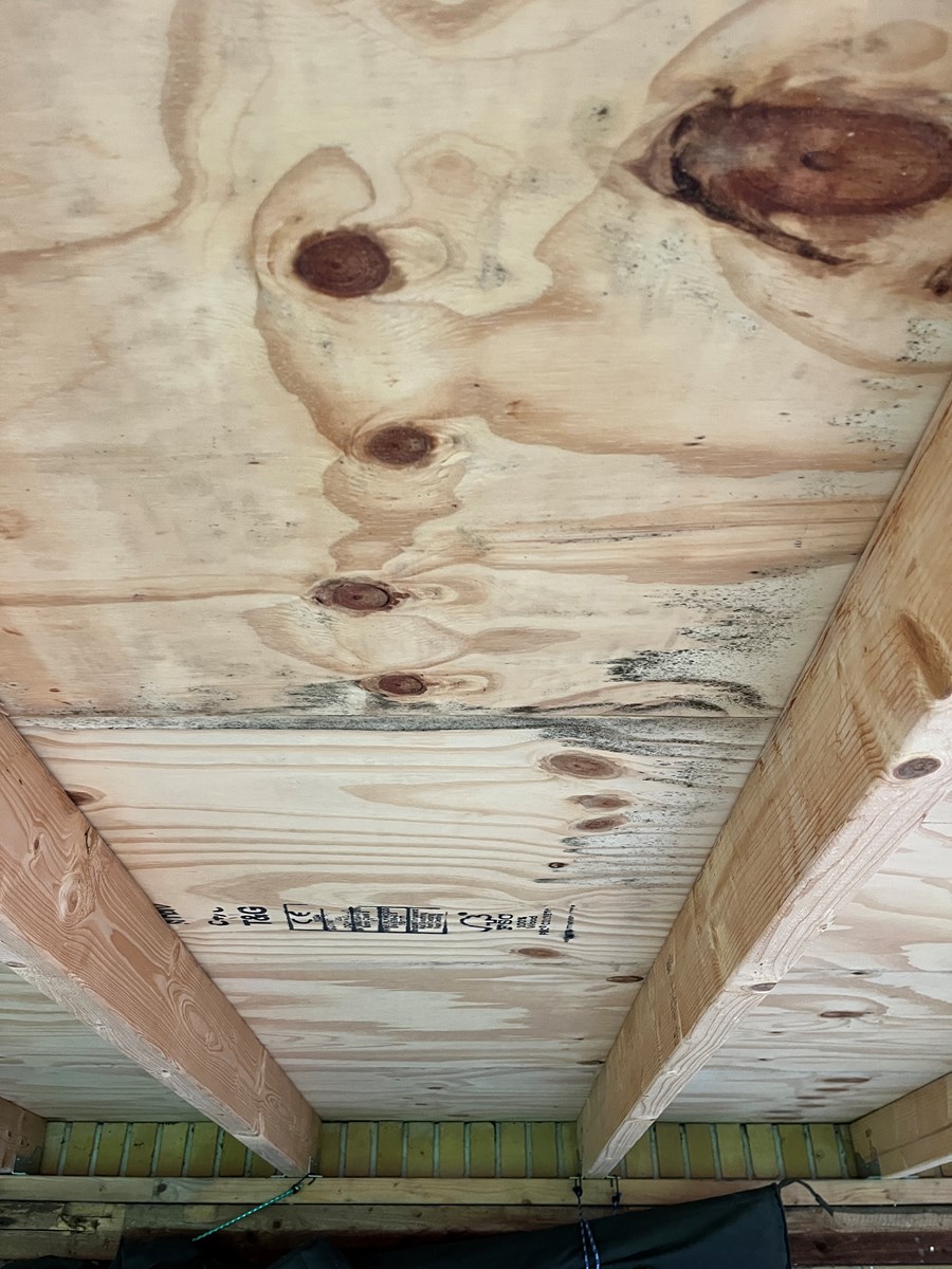

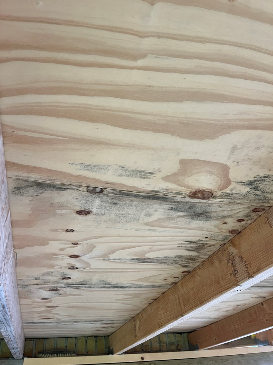

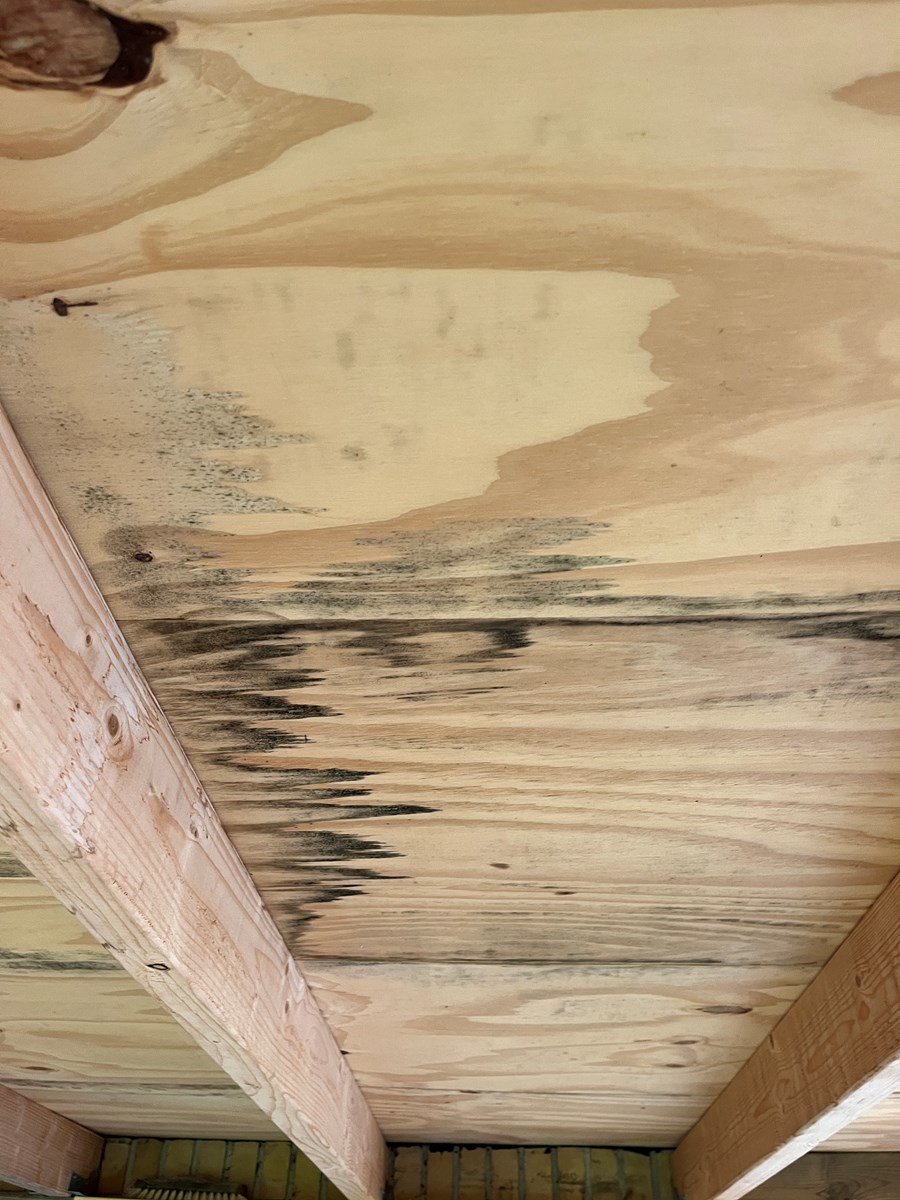

Jeg er ved at lave et skur som står op af huset
Der er lavet skelet og nu har jeg fået lagt tagpap på krydsfiner som tag
Der er nu skimmelsvamp enkelte steder på undersiden af krydsfinerpladerne
Det skal siges at jeg ikke har sat sider på endnu - så det er kun tag der er lavet
Hvad kan jeg gøre ved det ?
Håber ikke det skal rives ned
Mvh
Ole
Det ligner blåsplint. Er det tørt lader du det være. Det er kun af kosmetisk art. Skimmelsvamp sidder i overfladen og kan vaskes af.
