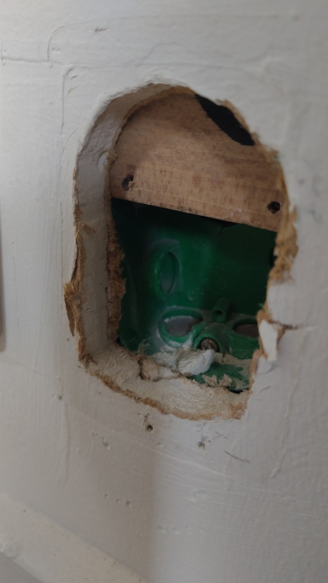

Hej alle,
I forbindelse med, jeg ville skifte nogle stikkontakter, er jeg stødt på at der i et rum sidder en gipsplade mellem selve dåsen og så kontakterne.
Det synes jeg ser rimelig mystisk ud, men spørgsmålet er om det er værd at tage fat i ejerskifteforsikringen og få det lavet ordentligt - og dette er jo selvfølgelig også kun en mulighed hvis det faktisk var ulovligt på det tidspunkt, det blev installeret. Her er småbørn, så hvis det ser farligt ud, må I meget gerne sige til! der er tale om en 10-12 stik, hvor det er sådan.

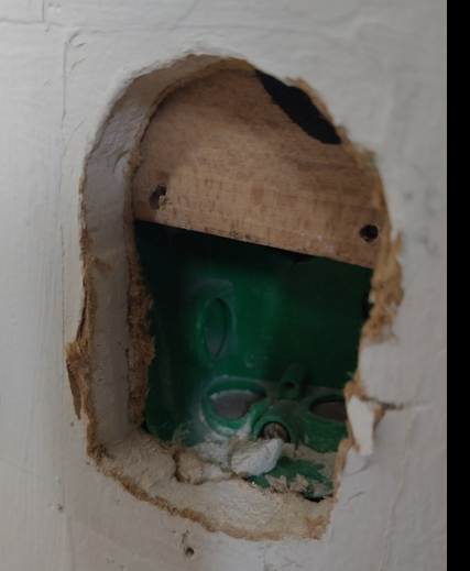

Jeg har vedhæftet et billede af et "tomt" stik uden elkabler (dvs I skal IKKE tage stilling til at der på billedet er træ inde ved dåsen - det er der ikke i de strømførende installationer - men blot at der er en gipsplade uden på den grønne dåse)
Mange tak for hjælpen!
Ditte

Nej det er ikke i orden.
Det hedder sig at det skal slutte tæt til yderkanten, men der er mulighed for op til 4 mm “åbning” tolerance mellem overfladen og dåse.

OK, mange tak for svar - det var også det jeg selv tænkte. Super underligt lavet. Men det er nogen gange svært at vide om det er direkte ulovligt, eller reglerne bare har ændret sig siden opsætning.
Gipspladen er nærmere 14mm end 4, så tolerancen er helt sikkert overskredet.

Det ligner også der er sat et stykke træ på tværs bag gipsen, sikkert for at kunne skrue kontakten fast, det må heller ikke være der.

Hej - dette specifikke billede er taget af dåsen fra et TV-stik, og er umiddelbart det eneste med sådan et stykke træ. Jeg har bare samlet alle de "rigtige" stik men glemte at få et billede af dem til at vise jer kloge mennesker inde på internettet.

 Hov, hej Karl Smart ( ) - problemet er, at det er svært at få de nye rammer til at gribe ordentligt fast i gipsen - den smuldrer bare når kløerne prøver at bide fast. Vi var midlertidigt nødt til at blænde en kontakt fordi vi simpelthen ikke kunne få det til at sidde ordentligt, og det er jo rimelig træls!

Gipspaden er ikke brændbar, så det bør ikke være et problem. Stikkontakterne kan skrues fast med afbrvderskruer, der fås i forskellige længder i byggemarkeder. Du afmonterer kløerne på kontakterne inden du skruer kontakten fast.
Du skal regne med at der er en selvrisiko på udbedring af skader på flere tusinde kroner. Så overvej om det ikke er billigere at købe nogle afbryder skruer og skrue kontakterne fast med. Skruerne skal bare være ca. 5 mm længere end afstanden ind til skruetårnet i dåsen. Dvs. de skal stikke lidt udenfor afbryderen inden de skrues i.
Hvis det er et antennekabel(elelr entværkskabel for den sags skyld) der har siddet i et udtag på billedet så er det lovligt. Men er det en stikkontakt til 230 volt så er det ikke og har aldrig været - ikke så længe den type dåser har eksisteret i hvetfald. Det bærer meget præg af at være gør-det-selv. Da jeg ikke kan forestille mig en elektriker kunen finde på at installere en stikkontakt på den måde (helelr ikke til antennekabel). SElvom det ses engang imellem.

Der findes et indlæg som man kan sætte i som ligner puds udlignings ring. Det fordeler trykket fra fastgørelses kløerne.
Men afbryderskruer er helt sikkert bedre, og så er de ringen "børne risiko" ved den metode.
For god orden skyld, så er her reglerne fra el-eftersynshåndbogen:
"Fra 14. oktober 1966 til 1. januar 1970 kunne stikkontakter og afbrydere placeres i pladevægge uden dåser, hvis der ikke blev foretaget samlinger med muffer. Der er ikke nogen specifik definition på en pladevæg. Det er en væg opbygget af en eller anden form for plade (let skillevæg), med eller uden isolering.
Indtil 1. januar 2003 accepteredes det, at fx grønne dåser blev anvendt i fx lette skillevægge, når disse var fastgjort forsvarligt og uden at dåserne blev gennembrudt af fx søm og skruer. Naturligvis under forudsætning af, at dette kunne udføres håndværksmæssigt forsvarligt.
Fra 1. januar 2003 må brændbart materiel (fx trævægge) ikke indgå mellem dåse og stikkontakter/afbrydere. Elektrisk materiel skal være adskilt fra den brændbare bygningsdel med en afstandsring af isolerende materiel."
Så længe stikkontakterne sidder ordenligt fast (afbryderskruer), er der alt efter udførelsestidspunktet sandsynligvis ikke noget ulovligt.
Dåsen på billedet er i øvrigt af ældre type (ses på skruen i bunden mellem de to rørindføringer)
