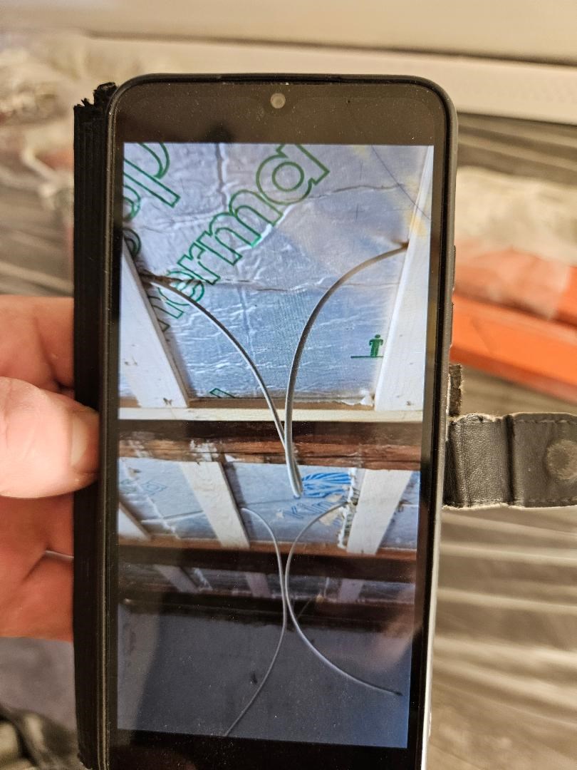

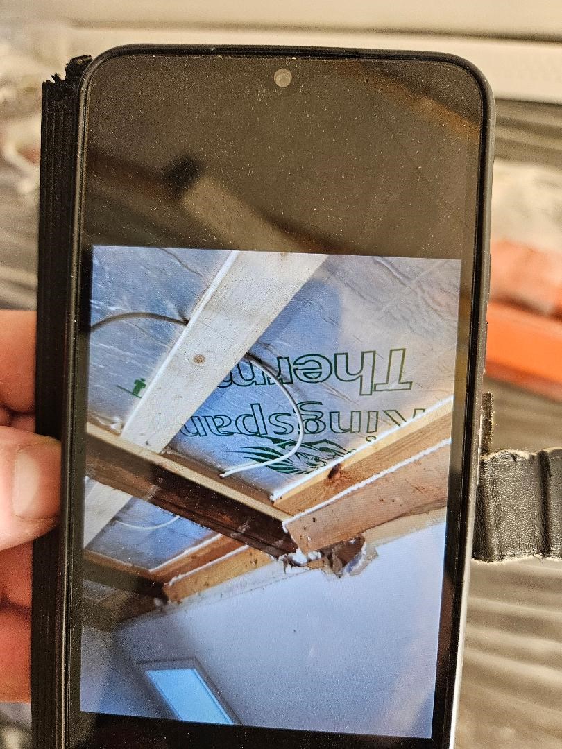

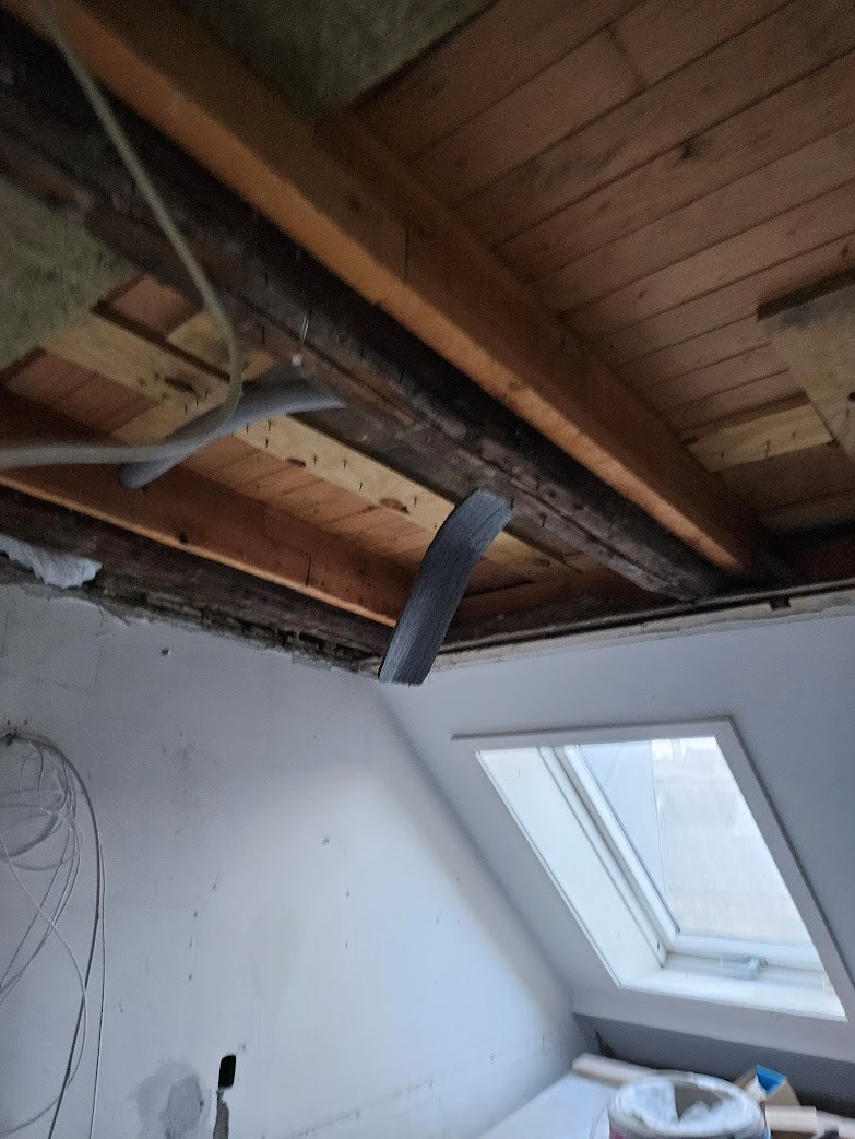

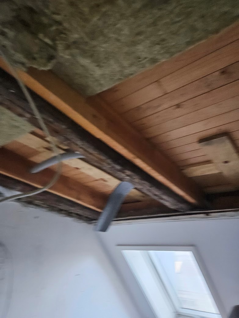

Hej. Jeg har en loftslejlighed i en ejendom. loftet er blevet udnyttet i 1970. der er ikke dampspærre nogen steder, men som jeg kan forstå er det en koldventileret konstruktion med luft over isolering. på 1 værelse har min håndværker fjernet ca 15 cm rockwoll som lå førhen og lagt kingspan i 10 cm. der er så stadig luft op til selve taget som er lavet af brædder med tagpap på. nu har han lukket det af med gips, men jeg spurgte ham om det var nødvendigt med et dampspærre inden, men han siger at kingspan som han har tætnet fungerer som dampspærre så det er ikke nødvendigt. Er det korrekt? se foto af det gamle loft hvor der lå rockwool og af den nye med kingspån. hvis han ikke har lavet det rigtigt skal jeg nemlig have ham til at lave det om igen
Ja kingspan er tæt, om det sidder så tæt hele vejen så det fungerer som en effektiv dampspærre er meget tvivlsomt.
