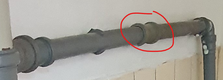

rørsamling ikke helt tæt peteres 180 4200 23-09-2025 13:23 rørsamlingen er ikke helt tæt; er det noget man fikser selv (i så fald hvordan?), eller er det en VSS-sag? (det er afløbet fra en grundvandspumpe, så der står næppe vand i konstant) 16 svar 1 2 › » Følg tråden Annonce Annonce Annonce
pilehave 1210 8543 23-09-2025 13:34 Det kan du selv fikse. Manchetten på røret er nok blevet utæt. Man kan få nye rør i løs vægt i alle byggemarkeder og du kan fint lave det selv. Skift et eller begge rør - indtil det er tæt igen ;-)
peteres Trådstarter 180 4200 23-09-2025 13:49 Kan man skille det ad nemt? Og måske bare smide noget sanitetssilikone i? :-)
pilehave 1210 8543 23-09-2025 13:54 Ja, det bliver kun holdt sammen med nogle bløde gummimanchetter. Du skal ikke begynde at fylde det med silikone, det er tæt, hvis ellers manchetterne er det. Der skal jo helst være lidt fald, så der ikke står vand i samlingerne. Hvad vej pumpes vandet, fra højre mod venstre, eller?
Thomas_Mygind 1455 2880 23-09-2025 13:55 Man skal bruge noget kraft til at skille det ad - men man kan gøre det med de bare næver.Du skal ikke bruge silikone.

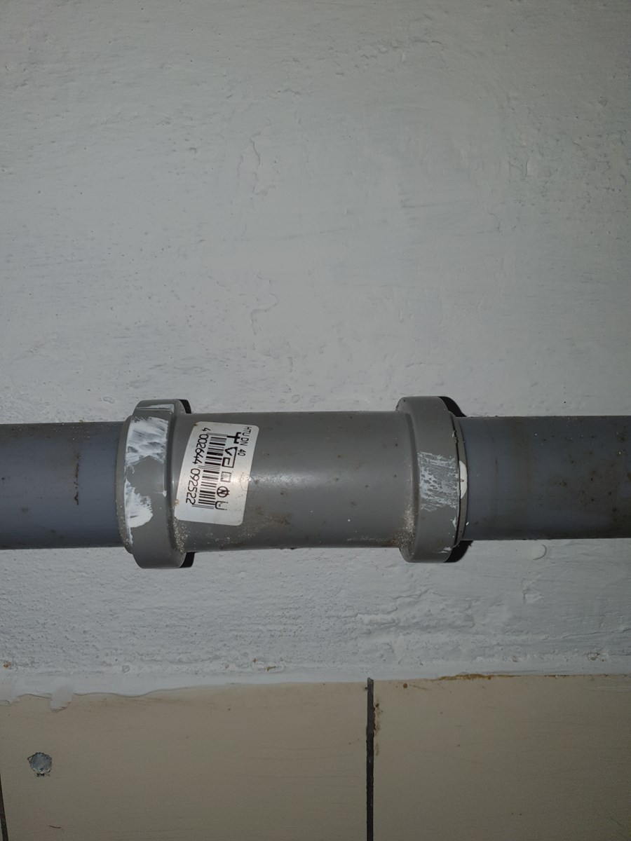

ev elmand 30521 7480 23-09-2025 19:23 Når du har savetr det nye rør i længde (husk at lægge afstand til i forhold til muffen) så skal rørenden reifes grundig. Det vil sige at den skarpe kant skal slibes af hele vejen rundt. Så smøres rørenden med noget glidemiddel, opvaskesæbe, eller hårschampo. Så glider nemt sammen. Årsagen kan være manglende slibning på rør, så det ødelægger gummipakning. Har nogen samlet det, kan det skilles ad. Samles igen ? ?m.v.h. Erik (1/2 ekspert i mange ting) Annonce

peteres Trådstarter 180 4200 23-09-2025 20:52 ok, det er så to ens rør, som er samlet med sådan et lille stykke, man kan se på billedet. (så jeg her da jeg kom hjem iaften) Man kan uden problemer rykke det er par centimeter til højre og til venstre, og så glider det bare uden på begge rørene
Søren O 7968 7000 23-09-2025 22:00 Hvis du skal igang med st udskifte noget, så brug et længere rør, så skydemuffen ikke er nødvendig. Søren O
je_ns 12989 23-09-2025 22:33 Nu ved jeg ikke hvad din pumpe giver af tryk, men de rør der er brugt er ikke beregnet til tryk, men udelukkende gravitation.. Vi prøver igen, i morgen --
