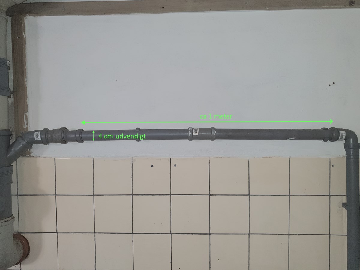

rørsamlingen er ikke helt tæt; er det noget man fikser selv (i så fald hvordan?), eller er det en VSS-sag? (det er afløbet fra en grundvandspumpe, så der står næppe vand i konstant)
rørsamlingen er ikke helt tæt; er det noget man... Vis hele indlægget
16 svar
Så fik jeg kigget endnu nærmere....
så det drejer sig om ca 1 meter rør, som i udvendig diameter er 4 cm. Jeg aner ikke hvor meget tryk der kommer fra pumpen.
Og det ligner (udfra mit seneste billede), at jeg skal have fat i et rør uden muffe a la dette her:
https://www.lavprisvvs.dk/wavin-wafix-afloebsroer-uden-muffe-oe40-mm-3000-mm-plast-graa-1000412248
for det ender i hver ende inde i et andet rørs muffe?
På den anden side, ​eftersom det ​drypper fra skydemuffen, er ​det så ikke bare at skifte den:
https://www.jemogfix.dk/pp-skydemuffe-40-mm/8100/9813274/ ​?
Du kan måske nøjes med at skifte skydemuffen, men er rørene for korte, er det ikke løsningen. Det rigtige vil være et nyt rør (uden den ekstra samling).

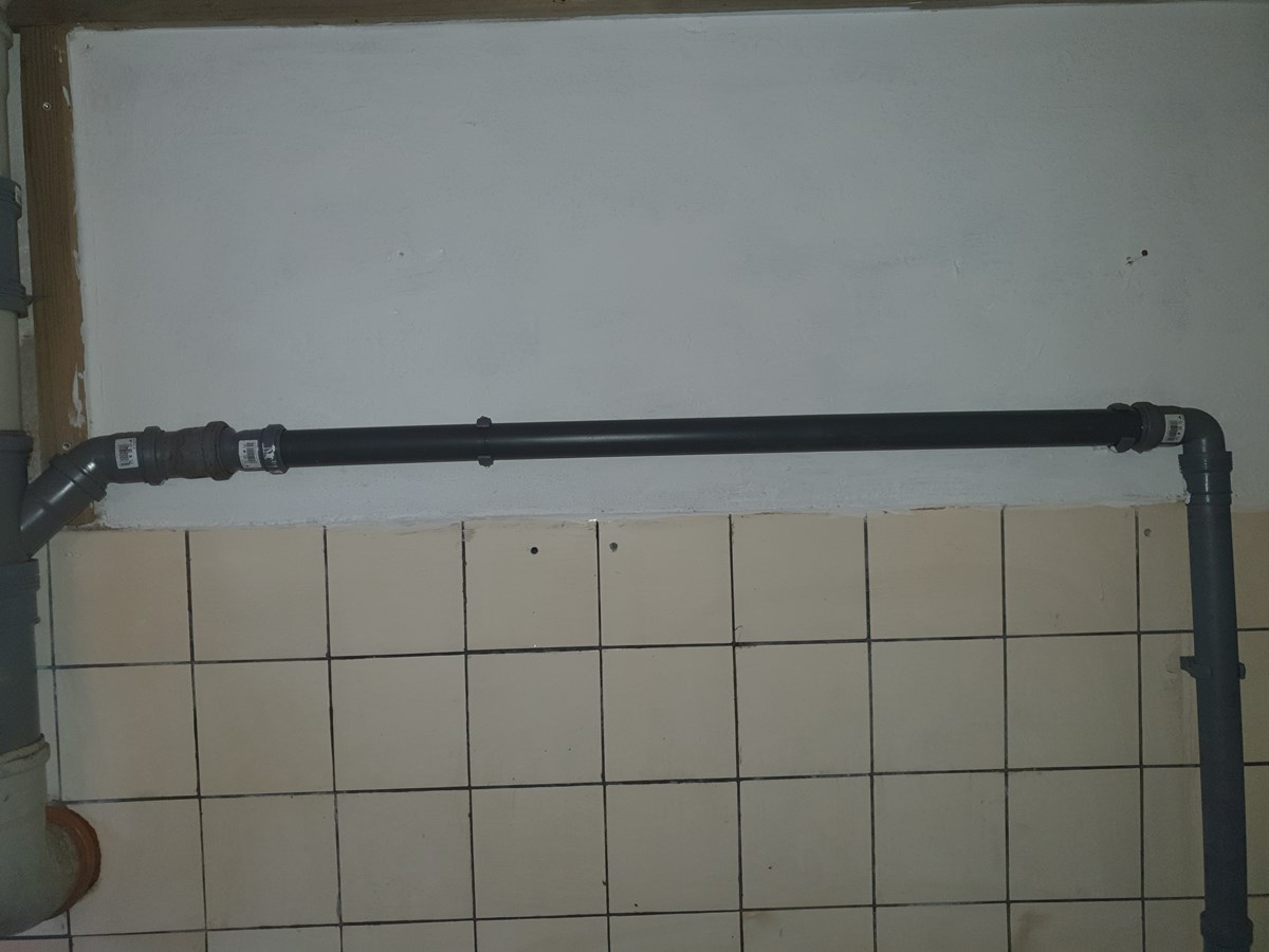

Tak for hjælpen, det blev et nyt rør
Fornuftigt. Tak for at dele resultatet - det er langt fra altid det sker :)
Godt at se resultatet :-)
Holder det tæt nu ?
Jeg har faktisk ikke testet om det er tæt.... det må tiden vise. Men nu ved jeg jo hvordan jeg skifter næste led, hvis det bliver aktuelt
