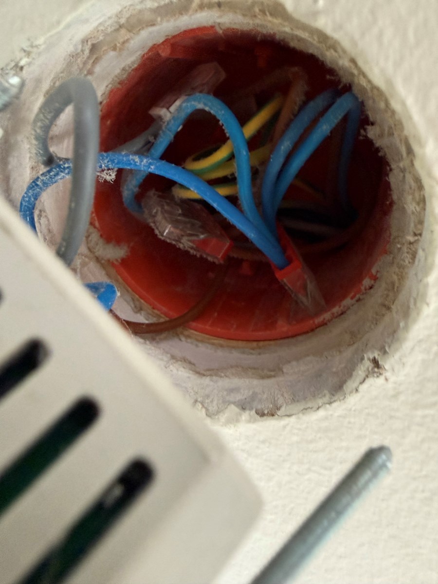

Hej. Hvad skal jeg bruge for at få sat denne loftdåse fast? Hvad mangler jeg? Det virker ikke til der er noget at skrue op i. dellaroza 11 19-09-2025 13:20 Hej. Hvad skal jeg bruge for at få sat denne loftdåse fast? Der er en glat orange indmuringsdåse uden skruehuller, så jeg kan ikke rigtig fastgøre skruerne i noget synes jeg? Mangler jeg en del eller? 19 svar 1 2 › » Følg tråden Annonce Annonce Annonce

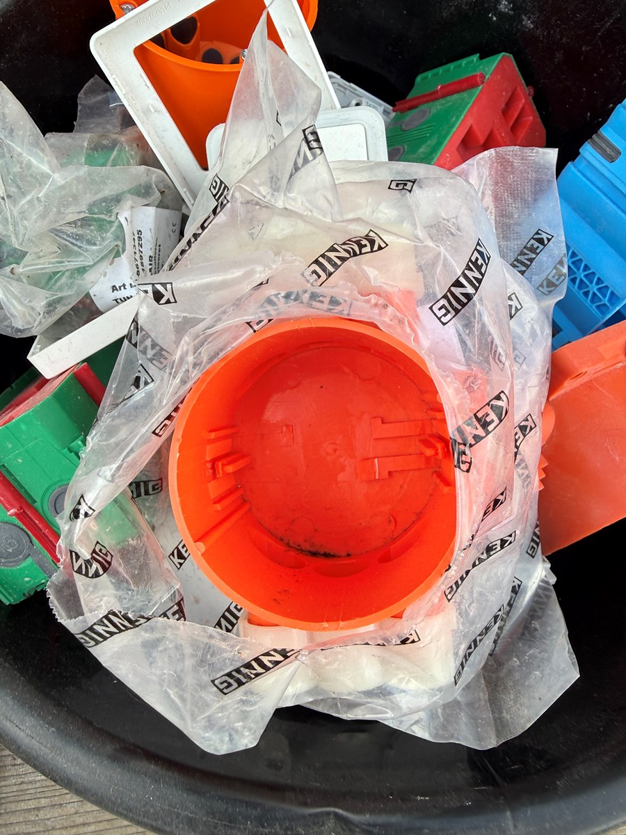

Anders K 870 8220 19-09-2025 14:09 Det ligner den loftdåse fra Harald Nyborg, hvor dåsen består af 2 halvdele. Du mangler så den del med gevind:https://www.harald-nyborg.dk/pl-loftdaase-55-70-16-mm-oe80-mm?utm_medium=cpc&utm_campaign=15244202815&qwerty=Cj0KCQjw_rPGBhCbARIsABjq9cfnlnvfC1YEroiJfXGh-_KXZfRJAQR8YlQ5XrvuglrzuWdD3lqDpXgaAnqnEALw_wcB&gad_source=1&gad_campaignid=15244202815&gbraid=0AAAAAC5s-mUbcp_z3o3wfmchmOi9DvhXt&gclid=Cj0KCQjw_rPGBhCbARIsABjq9cfnlnvfC1YEroiJfXGh-_KXZfRJAQR8YlQ5XrvuglrzuWdD3lqDpXgaAnqnEALw_wcB Med venlig hilsenAnders

Anders K 870 8220 19-09-2025 14:23 Nej, den anden del kan skydes ned i, du kan se modhagerne på dit billede Med venlig hilsenAnders
dellaroza Trådstarter 11 19-09-2025 14:35 Men hvis dåsen er sat i, hvad gør jeg så, så kan jeg jo ikke skyde noget ned i fra toppen, kan jeg? Undskyld hvis jeg lyder dum :-)

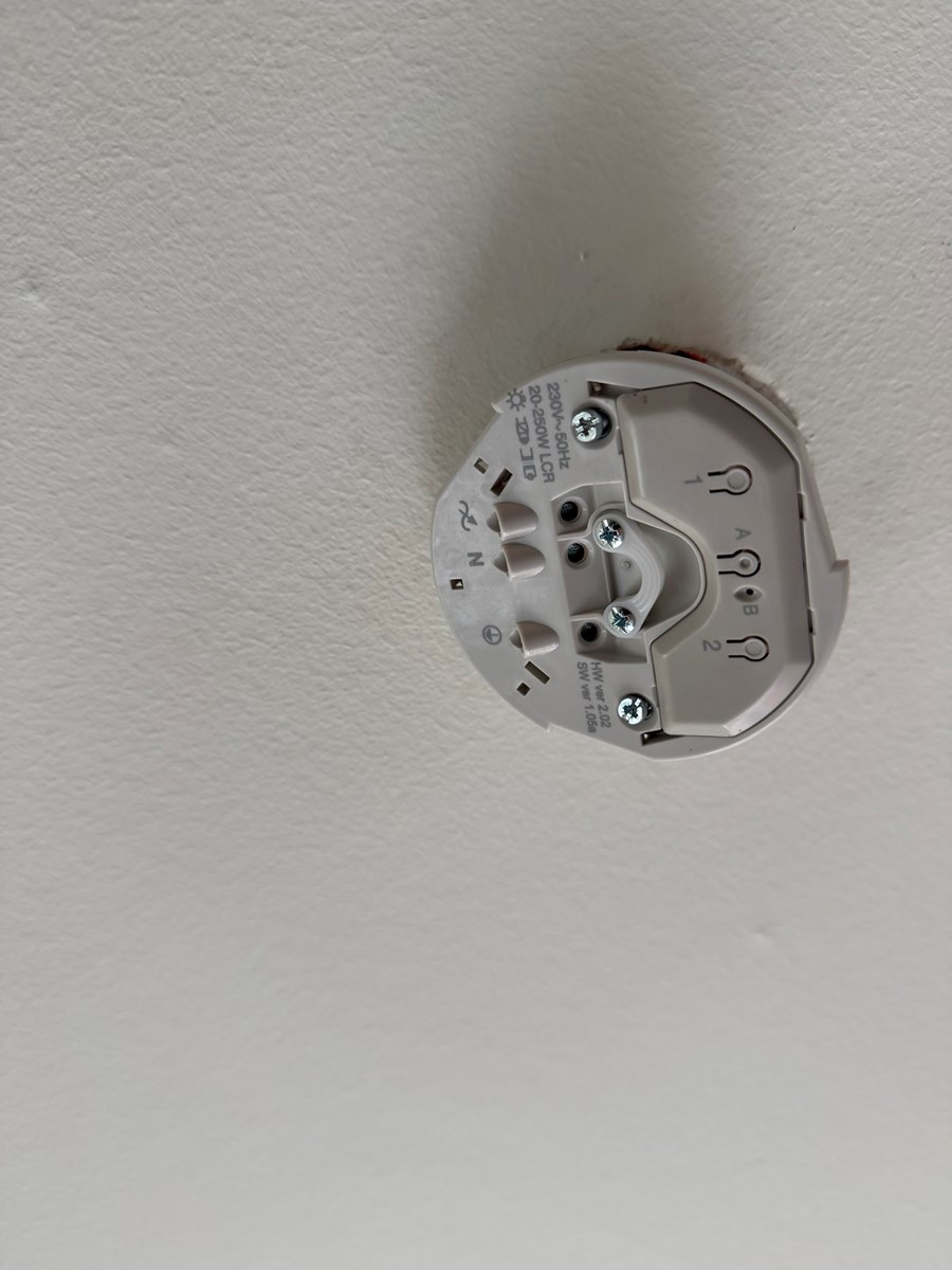

Anders K 870 8220 19-09-2025 16:12 Hej igen, indsatsen med gevind kan skubbes op nedefra, indtil den flufgter med loftet. Du skal selvfølgelig demontere ledningerne fra lampeudtaget først 🙂. Hvis du kigger nærmere efter, tænker jeg godt du kan se hvordan det passer sammen Med venlig hilsenAnders Annonce
ev elmand 30486 7480 19-09-2025 23:38 Den orange dåse skal blive hvor den er. Men lampeudtag ( som du vist kalder loftsdåse) skal afmonteres. Så skubber du frontringen op, så hakkerne passer sammen. Den skubbes op så den netop sidder plan med underkant loft. Lampeudtag monteres igen og skrue så fast. Det er i øvrigt et meget fint system, hvis man en enkelt gang skal prale af Harald N. Har nogen samlet det, kan det skilles ad. Samles igen ? ?m.v.h. Erik (1/2 ekspert i mange ting)

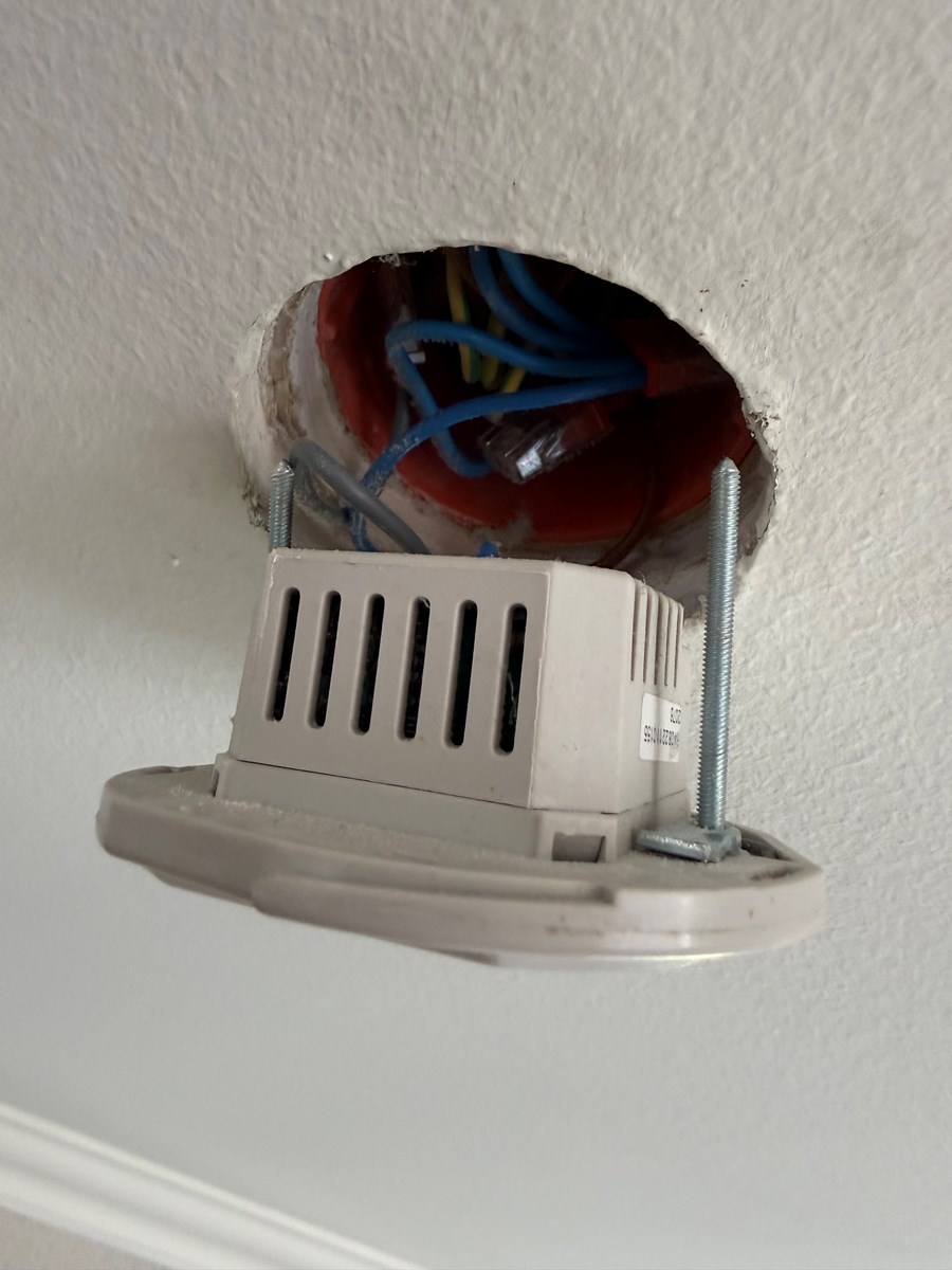

dellaroza Trådstarter 11 21-09-2025 22:06 nu forstår jeg. Tusind tak! Jeg har fået købt en ny del i Harald Nyborg. Men skal den orange del flugte med selve kanten af gipsloftet? Eller skal den skubbes helt op i så den slutter tæt med den anden orange del? Kan ikke helt finde ud af om der ellers er plads nok til den grå del(det jeg kalder lampeudtag) hvis i kigger på de første billeder. Tusind tak for alt jeres hjælp indtil videre!!
ev elmand 30486 7480 21-09-2025 22:25 Du må lige læse mit indlæg fra 19/9 igen Den skubbes op så den netop sidder plan med underkant loft. Det er hele meningen med at den er justere bar.Du må endelig ikke skubbe den længere op da den er rimelig svær at få ned igen. Udtaget kan gå op i den, og de 2 skruer passer. Når du har afmonteret lampeudtaget ( husk hvor ledninger er monteret) Så kan du holde sammen nede på bordet og se at det kan gå sammen Har nogen samlet det, kan det skilles ad. Samles igen ? ?m.v.h. Erik (1/2 ekspert i mange ting)

dellaroza Trådstarter 11 22-09-2025 17:02 Men hvis den orange kant flugter med loftet. Vil selve det grå lampeudtag på billedet så ikke hænge under den orange del? Det skal egentlig bare lukkes af med sådan en hvid rund kapsel jeg ikke lige ved hvad hedder.
