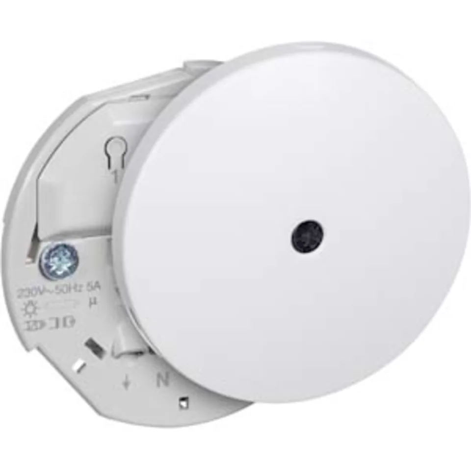

Hej. Hvad skal jeg bruge for at få sat denne loftdåse fast? Hvad mangler jeg? Det virker ikke til der er noget at skrue op i.
Hej. Hvad skal jeg bruge for at få sat denne loftdåse fast? Der er en glat orange indmuringsdåse uden skruehuller, så jeg kan ikke rigtig fastgøre skruerne i noget synes jeg? Mangler jeg en del eller?
Hej. Hvad skal jeg bruge for at få sat denne... Vis hele indlægget

Den orange kant skal flugte med kanten på loftet. Lampeudtaget vil stikke et par mm ned under loftet uanset om du har sat den orange det i eller ej. Det viste udtag er sikkert forsynet med et låg med et hul i. Se billede.

I dit oprindelige indlæg er der et foto af dit lampeudtag (den hvide/grå del) her er to skruer i, så dem har du da i hvert fald haft engang🙂.. de to skruer skal gå op i loftdåsen..
Her ses foto af dåsen i samlet stand, inkl. De to gevind dine skruer skal op i..

Det er M4 skruer du skal bruge med pan eller flad hoved. Når den er monteret korrekt kan det være f.eks. M4 x 20
