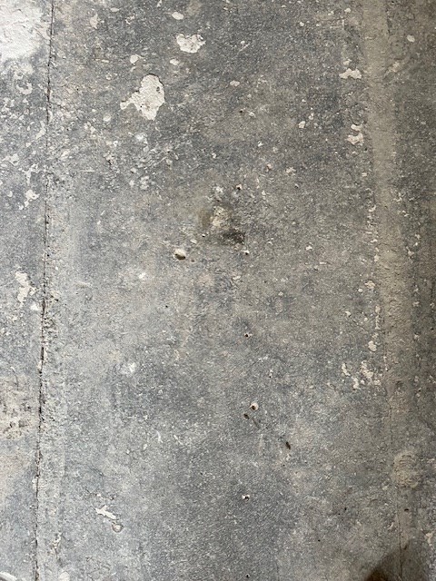

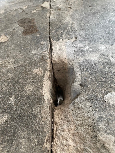

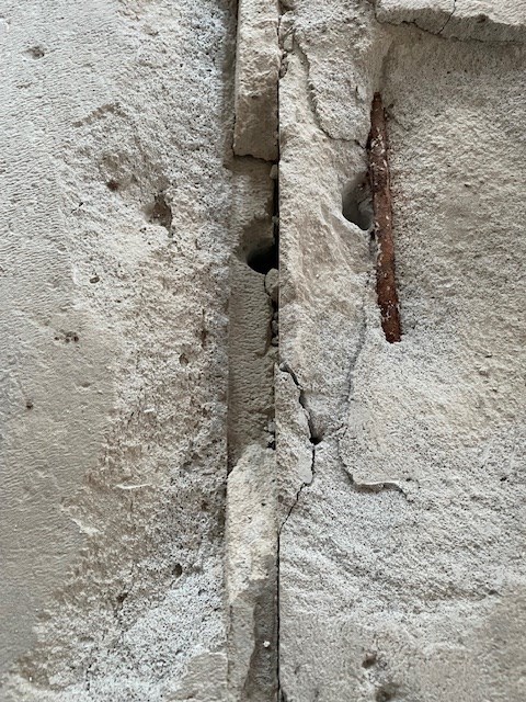

Billederne viser nogle steder, hvor der er boret igennem ved mørtel fugen og hvor den er lidt ​ekstra beskadiget. Det sidste billede viser en intakt ​mørtel fuge (højre) og sluppet (venstre)

På det første billede ses netop den armering som ligger i elementet. Det var der jeg sjussede de 20 mm. Men så snart vinkelsliber giver gnister så er det fordi den skærer i jern, og så stopper du.
