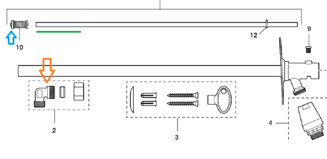

Nu er det nr 2 jeg prøver at montere, men ventil lukker ikke til og der løber lidt vand ud konstant udenfor. Er jeg bare uheldig at begge nye er utætte i pakning eller har jeg monteret det forkert?
Ifølge tegning skal indevendigt studs pege ned af og får at det kan passe, har jeg monterer vand tilførsel fra siden. Men det burde da ikke være fejlen?

Du skal forstå princippet i opbygningen af ventilen før du skærer. På din tegning er der tilsyneladende markeret at der skal være en forskel på 5-6,5 mm ved fuldt åben ventil. Her vil jeg helt klart vælge at der skal være 6,5 mm (og muligvis også 7 mm). Skulle du ende med en lidt for lang inderrør kan du altid skille af og file lidt af efterfølgende.
Jeg har fundet tegningen af et tilfældigt mærke på nettet.
I denne type ventil lukkes der for vandet ved at et ventil sæde (blå pil) lukker mod bunden af inder Fitting (Orange pil). Længden af inderstang sørger for at ventilsædet lukker helt tæt og derfor er bliver systemet utæt hvis inderrør bliver for kort i forhold til yderrør og/eller inderfitting ikke er sat helt ind over yderrør.
Når inderrør skal tilskæres skal det ske på det grønne del af denne model dvs på det område hvor der er ikke er noget styr.
Når du sætte op skal du huske:
-Når du afkorter skal du efter vejledning skære det samme af yder og inderrør men jeg vil hellere skære ca 3 mm MINDRE af inderrøret for at sikre at jeg har tilstrækkelig lukkekraft
-Ventilen skal være fuldt åben når du monterer - Hermed sikrer du at du kan trykke inder fitting helt i bund ved monteringen.
-Inder fitting skal monteres helt i bund på yderrør
