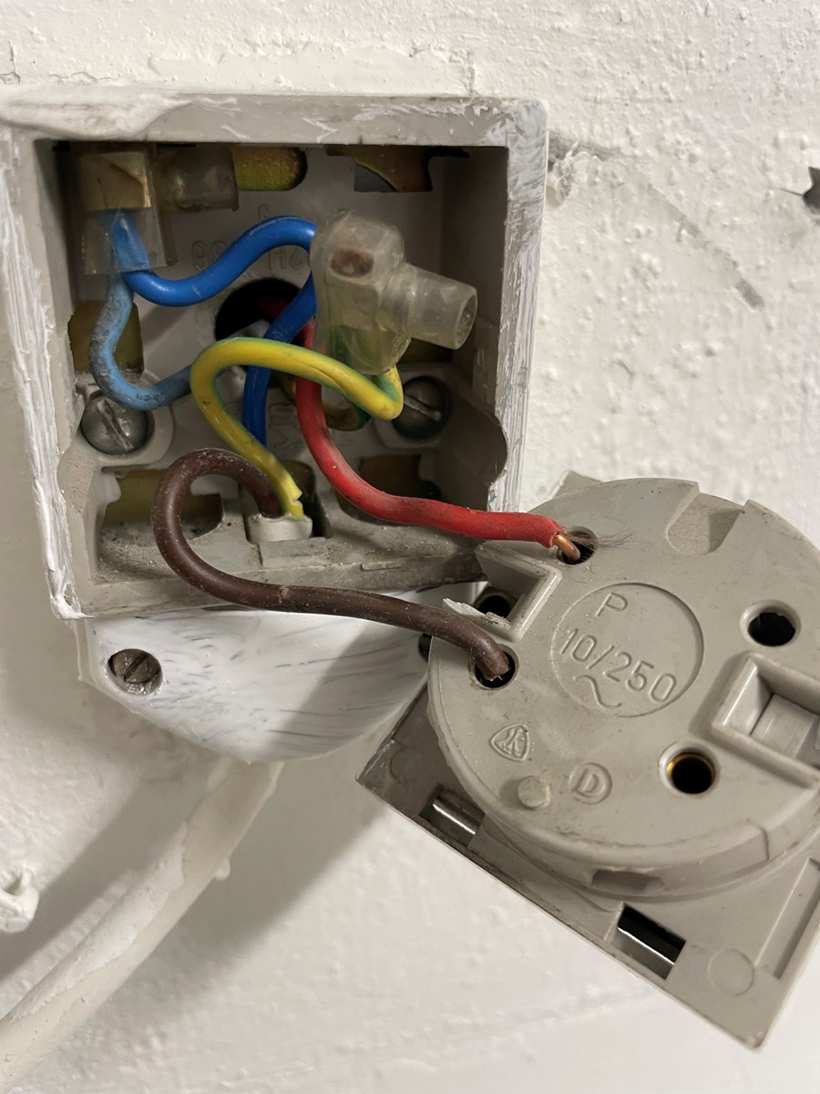

Jeg har kikket på den gamle stikkontakt (se fil)og set at der er en rød ledning og en brun ledning - hvordan skal de sidde i den nye kontakt?
12 svar
Du viser ikke noget billede af din nye afbryder. Men har du fået fat i det rigtige, skal rød i pil-ind og brun i pil ud.
En stikkontakt er en kontakt til et stik, det skal du ikke bruge, du skal bruge en afbryder.
Tilslutningen er vist i indlægget herover. Men du har nok et større problem med kontakten, fordi du skal ud på genbrugsmarkedet eller den blå avis for at finde en magen til. Den er udgået af produktion. Det betyder, at du også skal skifte underlaget.

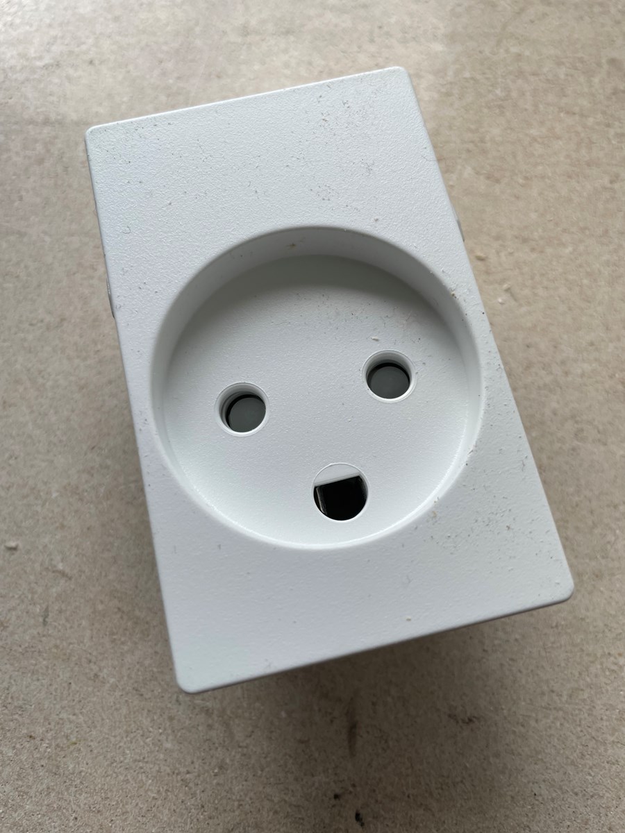

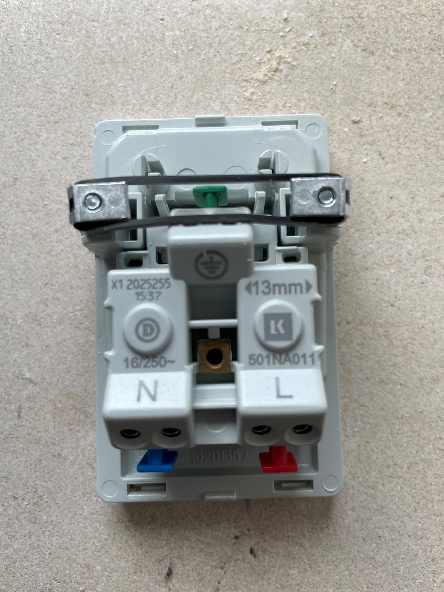

Her er den nye stikkontakt som skal bruges (se filer)
Er den gamle kontakt en stikkontakt eller en afbryder? Hvis det er en afbryder. må den tænde og slukke for noget.
Hvis du vil have en stikkontakt som vist, skal du have et nyt underlag. Som omfatter plads til en afbryder og en stikkontakt. Du skal bruge et 2,5 modul.
Stikkontakten skal have fasen i L, nul (blå) i N og jord (gulgrøn) i klemmen med jordtegnet.
Tak for svaret - fasen hvilken farve ledning kan den have?
Den gamle er en afbryder!
Ud fra billedet gætter jeg på at den røde er fasen, Men er der ikke noget du har misforstået, når du tilsyneladende vil skifte en afbryder ud med en stikkontakt. Kan du ikke forklare lidt om, hvad kablet, der går neden ud af underlaget, bruges til? Grunden til spørgsmålet er, at du vil skifte en afbryder ud med en stikkontakt. Det betyder, at du skal forbinde de to ledninger fra afbryderen til L i den ny stikkontakt samt selvfølgelig nul og jord. Det medfører, at du får konstant strøm på kablet, der går nedenud af underlaget. Du skal også skifte underlaget, så det passer til den viste stikkontakt.
Stikket skal bruges til en unit(fjernvarme) så jeg går ud fra dem der udfører fjernvarme opgaven sætter en stikprop i ! Så der skal være vedvarende strøm i stikkontakten! Men du skriver noget om underlaget - hvad er det?
Kablet nedenunder er tilsluttet en midlertidig varmtvandsbeholder - skal væk når fjernvarme holdet og tilslutter fjernvarmen - men kan man tilslutte en stikprop til ledningen (varmtvandsbeholderen)?
Hvad bruges afbryderen til? Der går et kabel nedenud af underlaget, hvad bruges det til? Hvis du tilslutter stikkontakten til de to ledninger i afbryderen er der konstant strøm på stikkontakten og kablet ud af underlaget. Underlaget er det du monterer stikkontakten i. Noget lignende det afbryderen er monteret i bare større, så det passer til stikkontakten.
