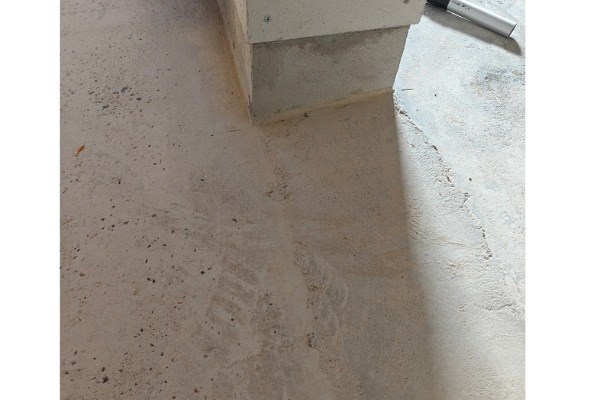

Jeg har løbet det gamle beton gulv over ​med en beton sliber( stor 110kg model) i min garage.
Det har givet et mærke ​klat jævn look men de her krater er stadig .
​Kan jeg ​gøre noget ved det? Planen var ​epoxy maling som finish, men skal bare ikke ​være sådan de  grove områder ​ikke dækkes ​eller blir et problem.
Nogle forslag ?

De typer du nævner de kan ikke tåle epoxy maling? Eller hvordan.. bare så jeg får lagt et tyndt lag ud ​jeg ​så rent faktisk kan male på
Jeg har to rum hvor der er åbnet op imellem.
I kan see det skråner pga niveau forskel mellem de to rum.
Ville det være ok med flydespartel i rummet til venstre og beholde det som er i højre side af skråning/højeste niveau ? Altså, overgangen ikke bliver mystisk
Påtænker så lidt som muligt men 3-5mm? Sku være nok tænker jeg

Siger hvem?? Hvis du er i tvivl om hvad du skal vælge så ring til LIPs kundeservice, de plejer at være hjælpsomme.
Ja, udjævning af forskelle i niveau samt udglatning af overflade på ujævn beton så er flydespartel det rigtige produkt.

I skal være 2 til flydespartel. Den ene lægger ud og den anden laver næste blanding. Det præcise antal liter vand står klar i en spand, så det lige passer til en pose spartel
Det hjælpes på plads med pigrulle, og eventuel vaterpas som stryges hen over.

Når jeg har ​slebet gulvet, rengjort og primet, skal ​jeg lægge kantbånd langs alle vægge/døre? Inden jeg hælder det ud? Og så ​skære det når gulvet er hærdet ? Og så ​ligge en fuge langs hele væggen?
​Jeg planlægger at male med epoxy på ​gulvet som slut lag. ​

Når jeg har slebet gulvet, rengjort og primet, skal jeg lægge kantbånd langs alle vægge/døre? Inden jeg hælder det ud? Og så skære det når gulvet er hærdet ? Og så ligge en fuge langs hele væggen?
Du behøves ikke nødvendigvis at slibe det hele, bør kun være nødvendigt hvis du har nogle høje knolde/punkter.
Alle steder hvor det kan løbe utilsigtet væk skal selvfølgelig inddæmmes, ellers er det bare at fylde op. Hvis du har store variationer i højden eg større lunker er det en god ide at sætte nogle skruer hvor toppen af hovedet markerer højden.
Spartel monteret på skaft så man kan stå op + pigrulle til at punktere bobler er nødvendige hjælpemidler.

Okay- ​så jeg forstår det helt ret, i forhold til kantbånd..
Skal dette ikke benyttes rundt i hele rummet ?
​Synes nogle siger ​man skal have det langs alle vægge ? Altså så man skal fuge en kant rundt til sidst ?
Jeg har to dræn i gulvet der selvfølgelig skal lukkes af med bånd men udover det, skal jeg så bare lade flydespartel flyde ud ​langs væggen/sokkel og døre/fuger ?
Nej, fuge mellem gulv og væg er noget man bruger i vådrum, dit nuværende betongulv går vel også hele vejen ud til væg og sokkel?
Når det hele er hærdet op kan du overveje en fuge inden du maler med epoxy.

Nå, da jeg gik og støvsugede derude lagde jeg mærke til det lød hult over dette hjørne.
Har selvfølgelig set det så mystisk ud men tænkte ikke videre over det.
Men det lød så hult, at jeg ikke turde hælde flydespartel over sku det nu løbe ned i sprækker i et dybt hul eller hvad ved jeg.
Så har banket hul og kan konstatere det virker til at være fyldt op med sten, og andet byggeaffald.
Har andre set denne løsning, eller kan jeg måske forvente et gammel ​køleskab? Altså her man haft et decideret hul med låge over engang ?
Har kun fået banket toppen af - må grave mere i det imorgen. Det er dog svært pga det rammer mursten og andet skrammel hele tiden
Hus er fra 67
