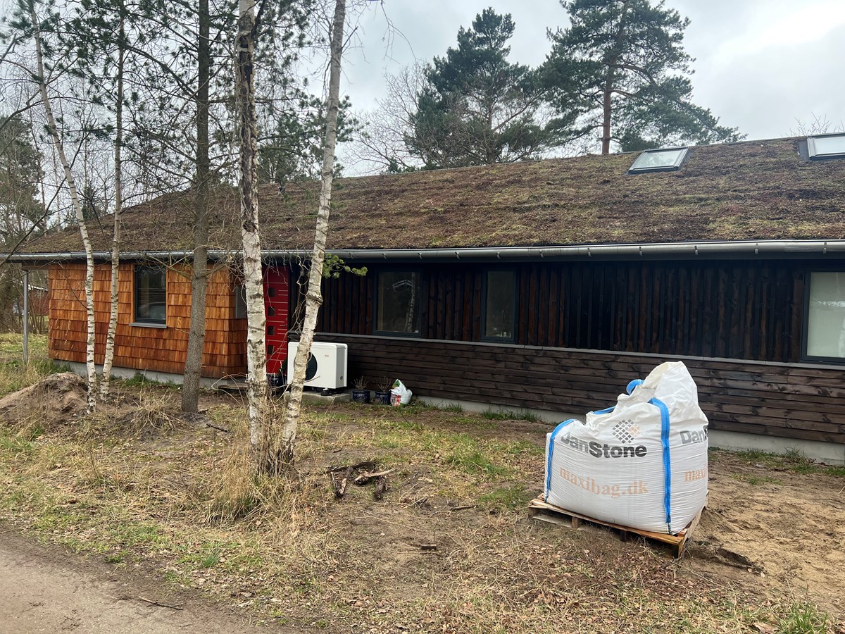

Her er en løsning jeg lavede for nogle år siden. Det vigtigste er det passer til huset.
Brædder i 25x150 mm douglass. Spåner i lærk.
Selvbygger med stort S.
