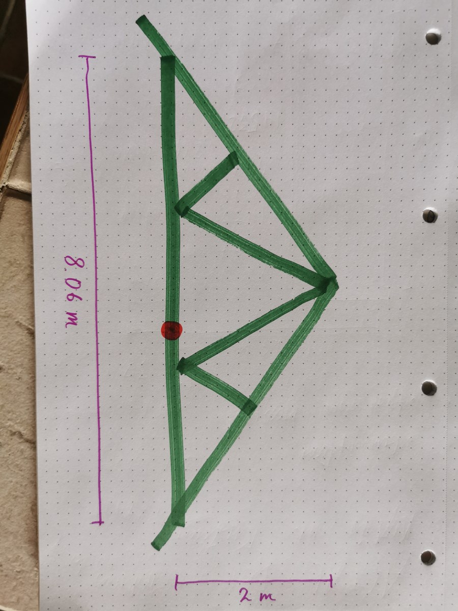

 God ide. Jeg har kigget lidt på gitterspærrene. Konstruktionen ser ikke hjemmelavet ud, men der er noget ved den der undrer mig lidt. Spærfoden er lavet i to elementer samlet med en hulplade (se rød prik på billede). dimensioner er på spærfod 90x45mm, hoved 125x45mm, stænger 70x45mm. 100cm c/c. spænder over 8.06m og 2m i højde fra spærfod til kip. der ligger et decra tag uden undertag lagt i 97. (taget fejler ikke noget så planen var at beholde det).
Jeg tror spærene som de er nu er lidt underdimensionerede, hvad hvis de skal bære et loft med to lag gips og en gangbro? Kunne den smarte opgave til ingeniøren være dimensionering og teknisk løsning til forstærkning af gitterspær I stue?
Det er meget almindeligt af den nederste bjælke er samlet med hulplade, eller rettere sømplade. Det er en plade hvor de aflange huller er presset bagud, så det bliver næsten som en pindsvin. Så er den presset på med maskine på spærfabrik.
Det er en meget almindelig dimension, og det kan sikkert nemt bære den smule ekstra. Men få en byggekyndig eller ​bygnings ingeniør til at kigge på det.
