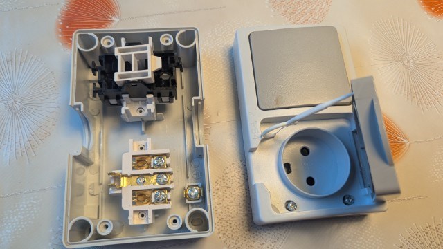

Jeg ​vil montere en stikkontakt i carporten.
Jeg har et kabel med blå, brun og gulgrøn jord, der skal tilsluttes
Men jeg forstår ikke rigtigt, hvordan jeg skal forbinde ledningerne.
​Mon der er nogen, der kan hjælpe?

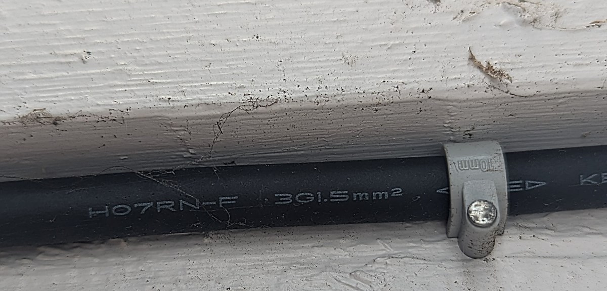

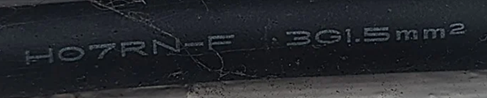

Prøv i første omgang at se om der på kablet/ er skrevet / præget dimensionen. Der skal stå 3x1,5 mm2. Ellers er kablet helt sikkert ikke lovligt.
Det er i dag lovligt at bruge kabler med flerkorede ledninger til fast installation. Korerne afsluttes med tyller, det optræder som en samlet leder. Kablet skal selvfølgeligt være godkendt til fast installation. Kabeltypen er typisk præget i yderkappen. Så lad os høre, hvad der er præget i kablet.
Det er 1.5mm2.🙂
Kabeltyper angiver en type til bevægelig ledning, det der normalt omtales som gummikabel. Jeg ville ikke bruge det til fast installation.
Det er 1,5 mm2 så den del er ok. Men yderkappen er ikke godkendt til fast installation. Kan det virke ? ja men holdbarheden er ikke ok.

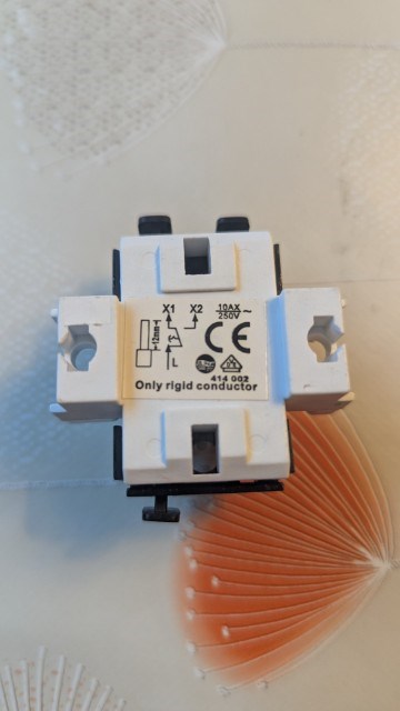

Stikkontakten må kun monteres med solide ledere. Det står rimeligt tydeligt på billederne. Dette kan rettes ved at montere terminalrør på lederne. Sandsynligvis skal dette også gøres i den anden ende, hvor det tilsluttes den fast installation. 1,5mm2 er ok hvis det er 10A sikringer. Er det 13A sikringer kræver det en konkret beregning.
Om kablet må anvendes til fast isntallation skal du spørge fabrikanten om (dem der har lavet stikdåsen). De vil sandsynligvis sige "NEJ" på trods af klassificeringen "H07RN-F"
Men altså alt det arbejde du ahr udført er jo ikke lovligt at gøre selv. Men det tænker jeg godt du er opmærksom på.
