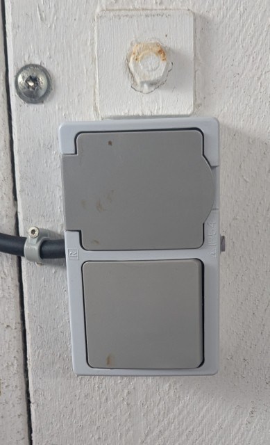

Udendørs stikkontakt ErikV 22 02-09-2025 18:57 Jeg vil montere en stikkontakt i carporten.Jeg har et kabel med blå, brun og gulgrøn jord, der skal tilsluttesMen jeg forstår ikke rigtigt, hvordan jeg skal forbinde ledningerne.Mon der er nogen, der kan hjælpe?Gerne i for dummies-sprog. 🤭 18 svar 1 2 › » Følg tråden Annonce Annonce Annonce

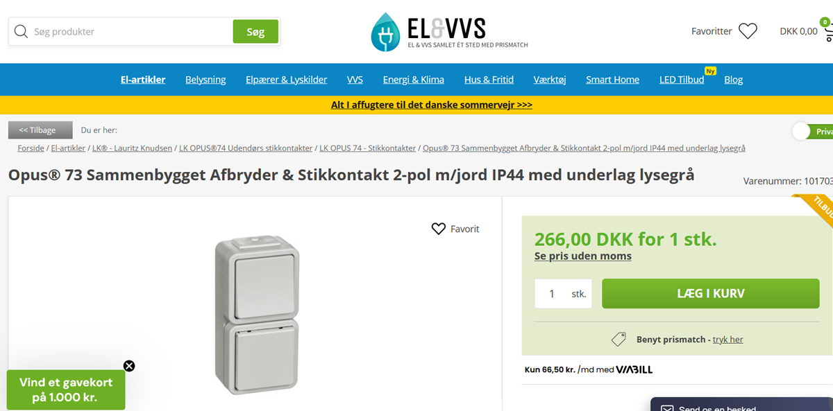

je_ns 12986 02-09-2025 19:42 Er der ikke vist et diagram på indpakningen..Var det mig ville jeg købe en stikkontakt i en bedre kvalitet..Eks sådan en Opus.... Vi prøver igen, i morgen --
HrT 2454 3400 02-09-2025 19:46 Du har købt en afbryder og stikkontakt. Skal stikket styres på afbryderen?Men det er en dårlig kvalitet, som Jens påpeget.
ErikV Trådstarter 22 02-09-2025 19:58 Opus: 266 krElworks jemogfiks: 35 kr.Jeg har andre dimser fra Elwoks', der fungerer glimrende.Jeg synes at de etablerede mærker tager urimeligt meget for deres ting.Til info, så er afbryderen en del af stikkontakten. Det er den øverste komponent jeg har pillet ud og vendt om.
S. Fabrin 19646 4400 02-09-2025 20:51 Prøv at forbinde som på billedet. Hvis afbryderen virker omvendt, så flytter du ledningen mellem afbryder og stikkontakt over i den anden klemme. Det er ikke til at se forbindelserne præcist. fase
ev elmand 30514 7480 02-09-2025 22:52 Fabrins tegning er perfekt. Altså fase (den brune) ind i L og så afgange over til stikkontakt enten X1 eller X2 Så afbryder tænder når knap trykkes nedad. Har nogen samlet det, kan det skilles ad. Samles igen ? ?m.v.h. Erik (1/2 ekspert i mange ting) Annonce

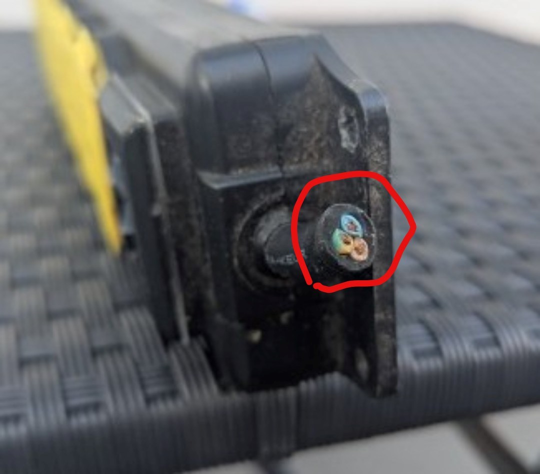

S. Fabrin 19646 4400 04-09-2025 08:12 ev elmand skrev den 04-09-2025 00:45:33Og der er naturligvis brugt 1,5 mm2 installationskabel I en sort udgave. Det kan også være 3x0,75 mmEt billede hvor låget er afmonteret kan sikkert vise det. fase
ErikV Trådstarter 22 04-09-2025 10:08 @Ev_elmand, Fabrin. Egentlig et interessant spsm. Det er et kabel fra en udendørs forlængerledning hvor stikdåsen var defekt. Samme dimensioner som et standard gråt installationskabel, men med snoede kobberledninger og blød sort gummiagtig yderskærm. Er det ikke ok, lovmæssigt det?
