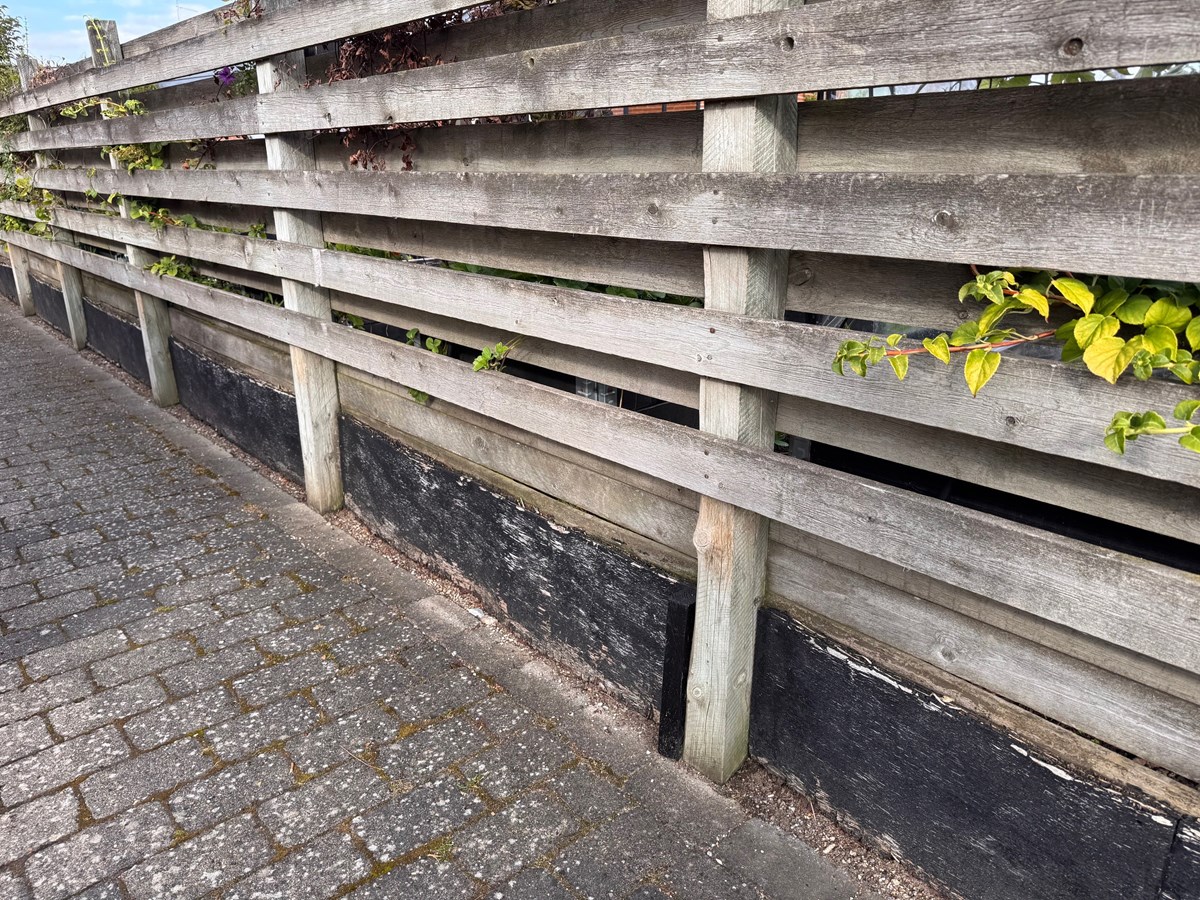

Jeg har et plankeværk hvor der er ca 40cm niveau forskel ind til naboen.

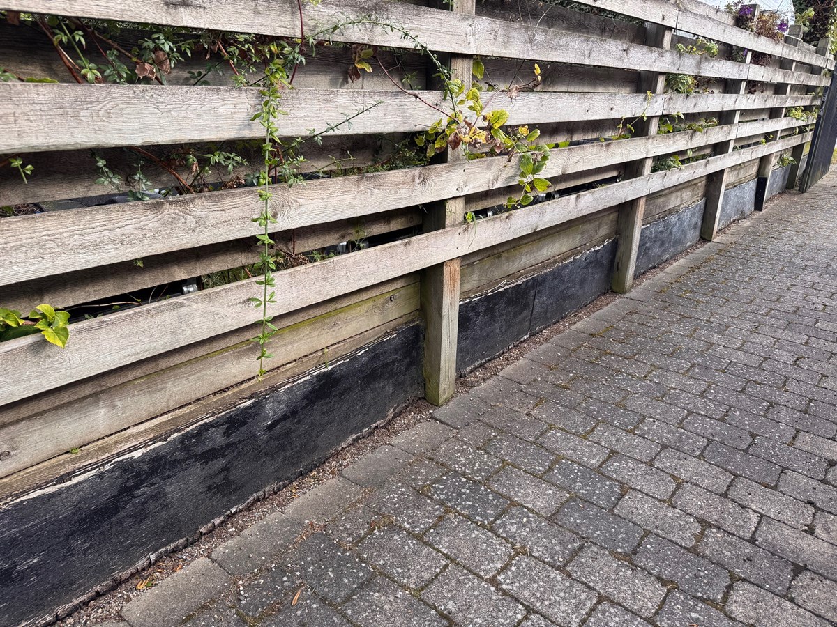

Den nederste del af plankeværket (den sorte del på billedet) består af 20mm krydsfiner. Der er 10 fag a 33x155cm.

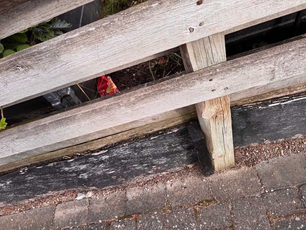

Træet er ved at være råddent, det ​så træls ud da ​jeg købte huset for 17år siden, og allerede denne gang har det siddet længe. Så det har holdt ret godt, men nu ​kan det ikke mere.
Så mit spørgsmål er, skal jeg bare købe noget ​nyt 20mm krydsfiner eller er der anden materiale ​der kunne være bedre, f.eks. hardie plank?
Så hvilket materiale vil I anbefale? og evt. hvilken overflade behandling?
