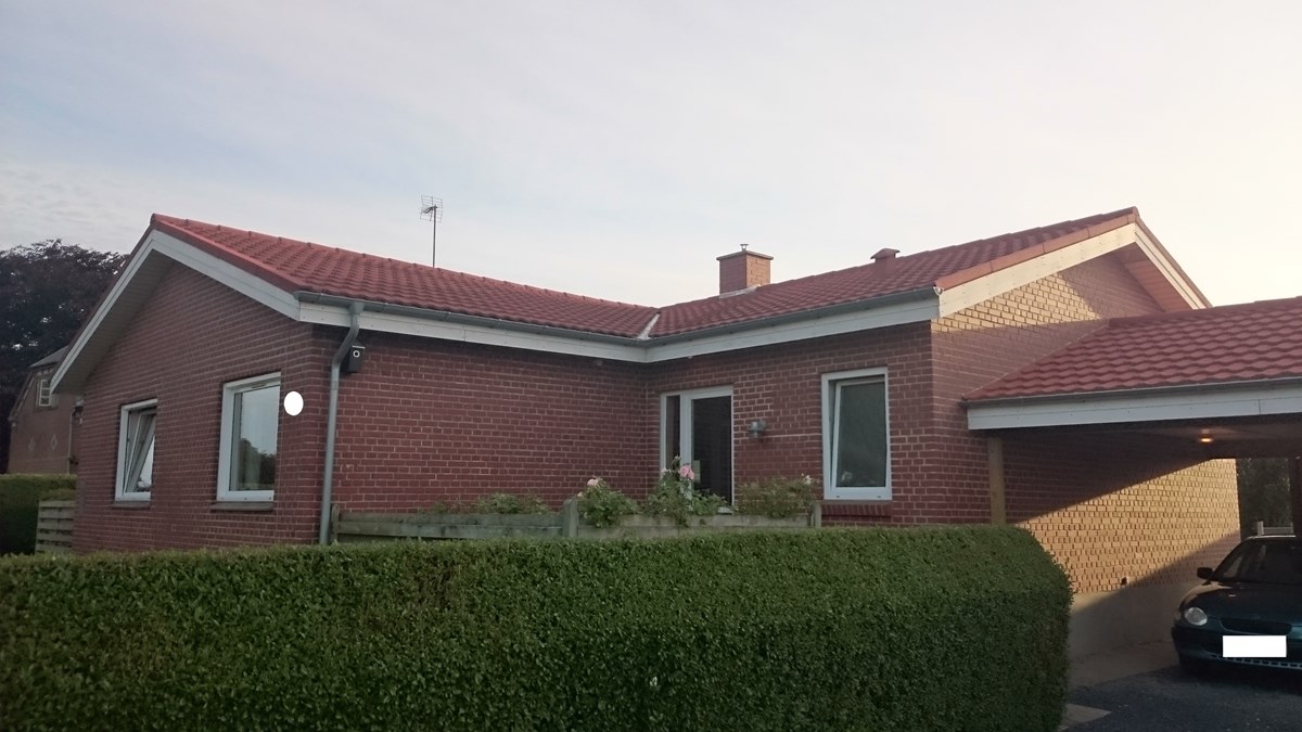

Jeg lavede en tilbygning på 30m2 i 1996, og en carport på 49.6 m2 i 2003, begge med gitterspær, synes egentlig priserne var ganske rimelige. Som jeg husker var der ikke alverden at spare på at lave den selv.

Jeg forlængede det eksisterende hus, og med samme tag, så ligner det ikke så meget en tilbygning, det er den vinkel der støder op mod carporten, inden tilbygningen var der en gavl, så skotrenden var der i forvejen.
Det kostede knap 200000 kr. som selvbyg, men det var jo i 1996..
Havde en entreprenør til at grave soklen ud , og lave kloak til badeværelset, fik færdigbeton til selve renden, resten blandede jeg selv..

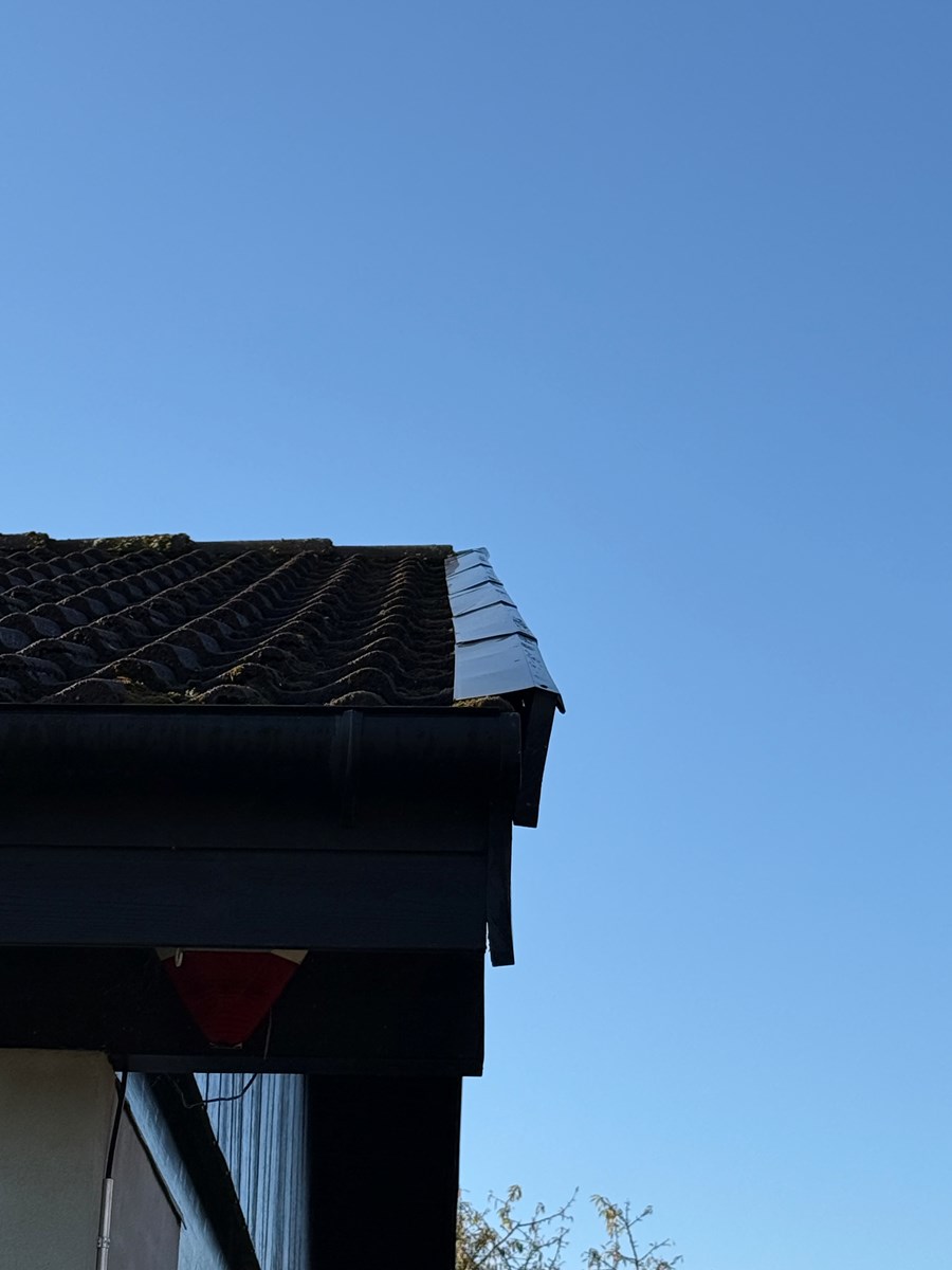

Nu med billede af gavl/stern :)
HrT skrev den 03-09-2025 08:24:55
 Hvis du kan finde tagsten med samme profil, kan du jo bare forlænge huset, jeg ville nok vælge at lave undertag på det nye.
Men ja kønt bliver det nok ikke, ellers må du gå all in, og skifte taget på hele huset i samme ombæring.
Men kan du finde nye tagsten der passer i profilen, synes jeg nu ikke det ser så slemt ud, med et stykke nyt tag.
