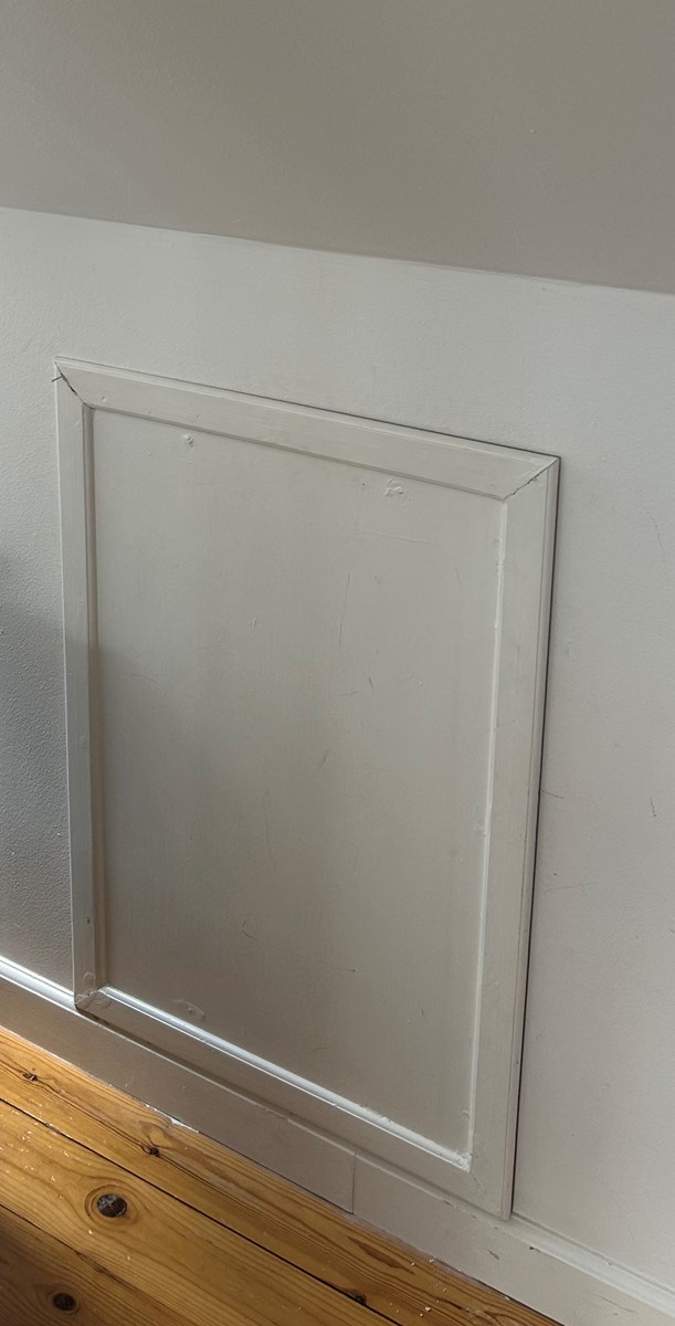

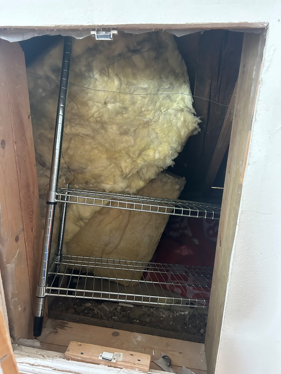

Under skråvæggen har vi savet et hul i den lodrette plade, sat en plade på med en magnet til at "lukke" og brugt "rummet" (som ikke har haft bagbeklædning osv.) til opbevaring af brætspil mv. (Se foto)

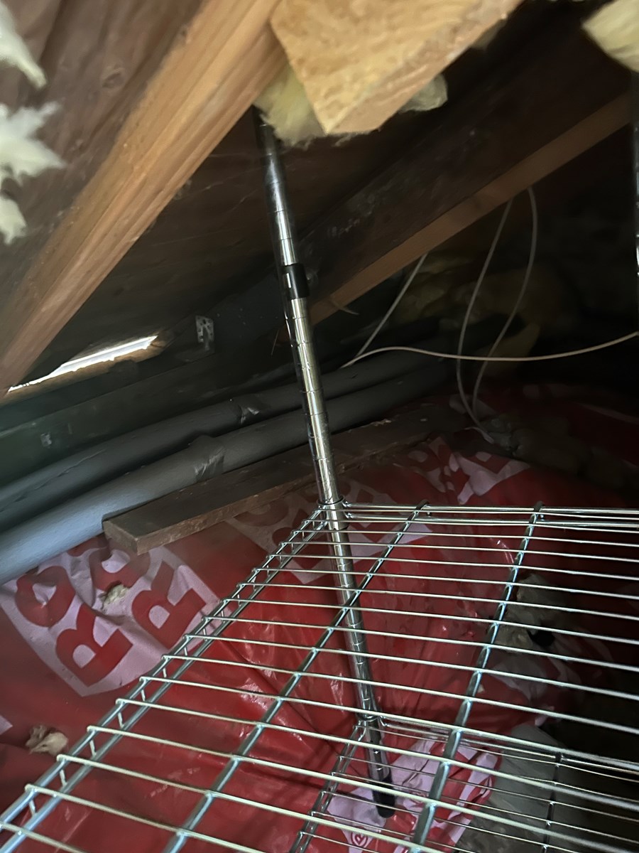

Bagest i dette rum er der hul under undertaget, som kan ses, når man kigger ind i skunkrummet (se foto), når det er tomt. Der ligger også rør (som ser fine og nye ud), man kan se selve undertaget osv.

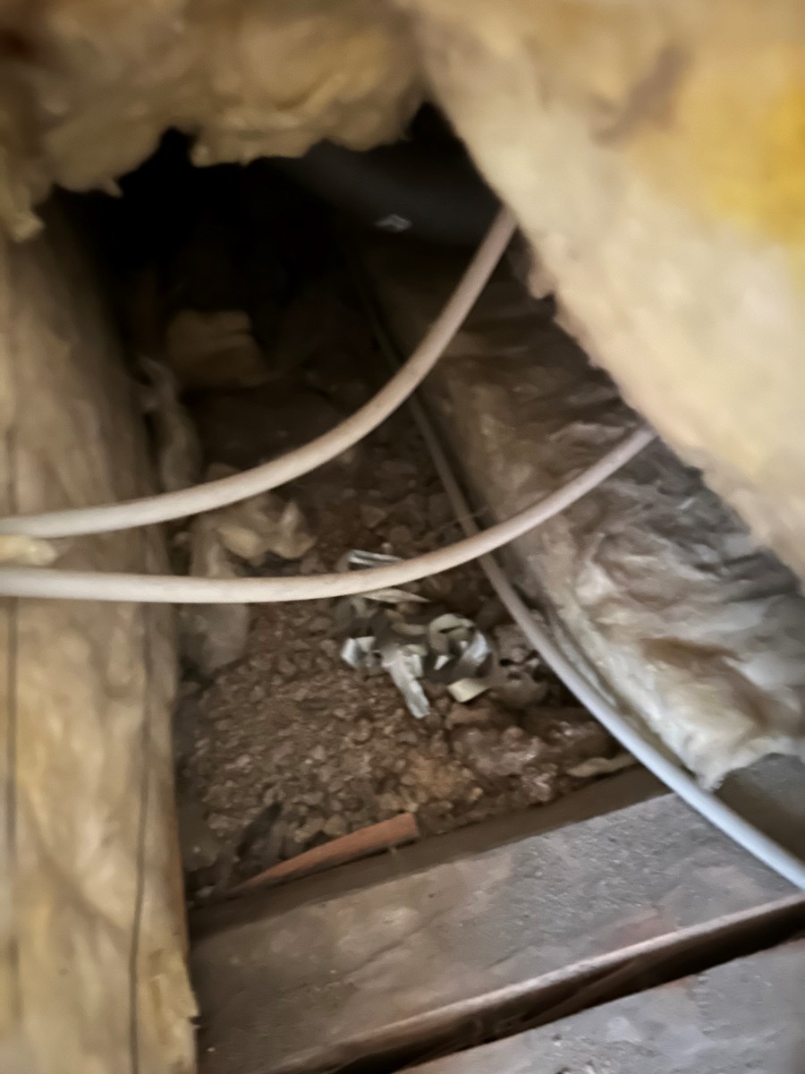

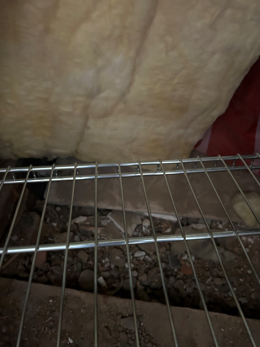

Jeg ved ikke, hvorfor jeg aldrig har overvejet denne risiko, men nu kan jeg slet, slet, slet ikke være i mig selv, fordi jeg er kommet til at tænke på, at noget af det murbroklignende halløj, der ligger i skunkrummet, måske er asbestholdigt? (Se foto og zoom meget gerne!) Altså, jeg tænker; hvis det er stykker af taget, som håndværkerne bare har smidt fra sig, da de afmonterede taget omkring 2003? Jeg er selvfølgelig også nervøs over eventuelle støvrester, fra da taget blev skiftet, som både kan have lagt sig løbende på de brætspil, vi har opbevaret derinde ved vindpust fra hullet langs undertaget, og som måske kan være sivet ud i rummet via pladen for skunkrummet, som ikke har sluttet helt til, men blafret lidt i blæsevejr.

Håndværkeren, der udskiftede, vidste godt, det var asbestholdigt og siger, de håndterede, som man skulle gøre det dengang. Men tør jeg stole på det? Og hvordan var reglerne dengang? Jeg fornemmer, at han ikke rigtigt gider svare mig på flere spørgsmål. Jeg vil nu ellers ikke umiddelbart give ham eller nogen andre skylden, da det jo var os selv, der fandt på at lave et skunkrum, som vi "kunne få beklædt senere", og mi, der var så dum at finde på at bakse en stålreol derind (det er den, der kan ​ses på billederne - den står skævt nu, fordi jeg prøvede at få den ud igen) og opbevare spil derinde.

Der er umiddelbart ikke noget på billederne der antyder, at der er asbest.

 Jeg kan bare ikke regne ud, hvad de der stumper, der ses på billederne, så kan være? Noget af det ligner jo gipsvæg, og det giver mening, da der sat gipsvægge op. Men det andet? Mere klumpede? Og selvf. det lidt tykke støv?

Det ligner stumper af gips, gamle murbrokker, mørtel klatter etc. Sådan noget byggeaffald ligger der på alle gamle (og nye) lofter.
Selvom der skulle være stumper af asbest, har du jo ikke tilbragt dage og uger derinde med at slå brokkerne til støv :)
