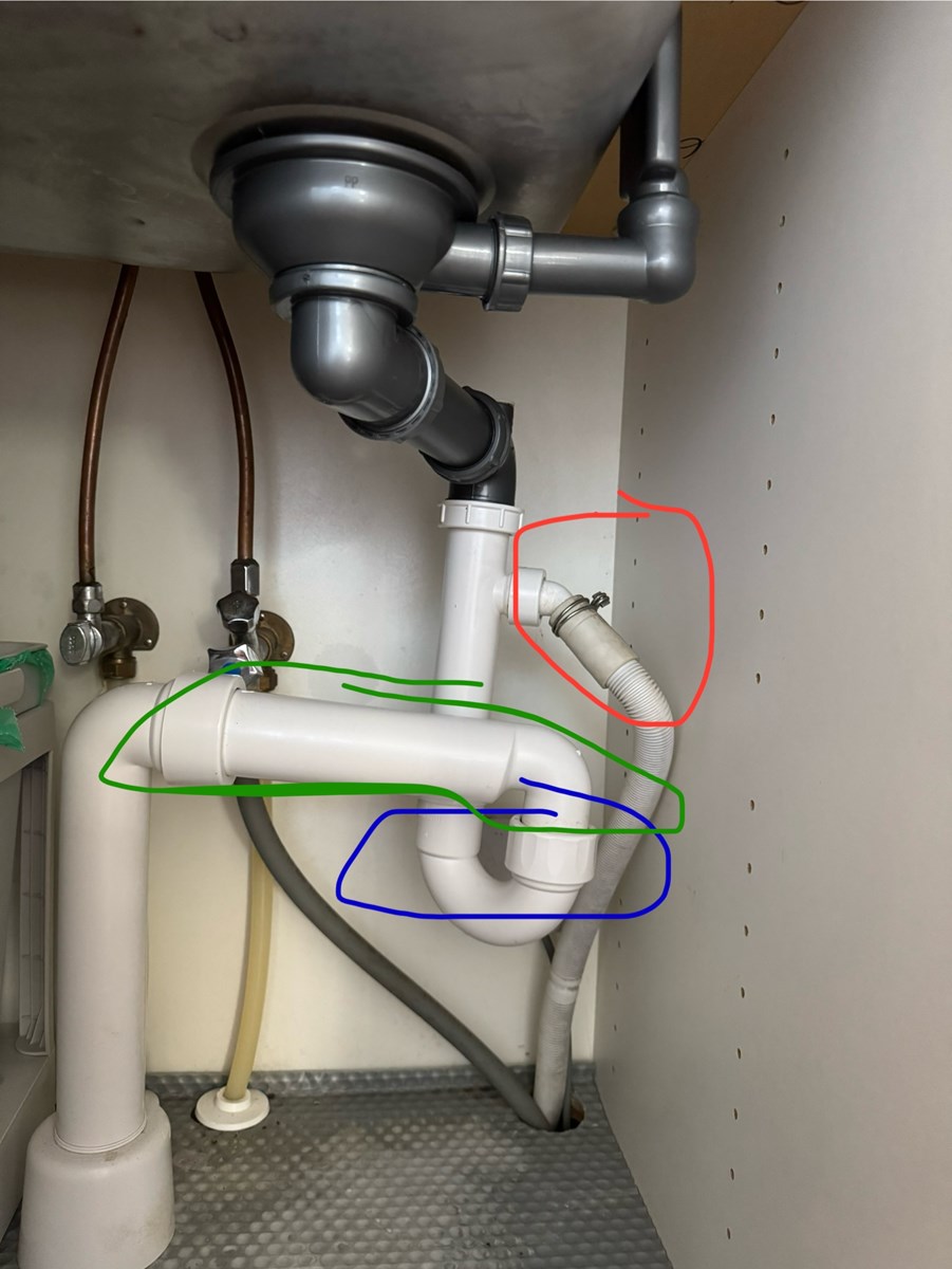

Rør, afløb, vandlås til opvaskemaskine Vilsågerne 11 26-08-2025 15:35 Ser dette rigtigt ud? Det hænger og kører op og med under min køkkenvask. Opvaskeren vasker aldrig rent, trods afkalket, salt i, afspændingsmiddel og total rent filter. Men sjældent særligt ren opvask og indimellem stinker den 😔 20 svar 1 2 › » Følg tråden Annonce Annonce Annonce
S. Fabrin 19689 4400 26-08-2025 16:25 larsen56 skrev den 26-08-2025 15:48:31Afløbsslangen drejes 180 grader. Ja, og få drejet vandlåsen 180 °, så der bliver mere plads i skabet. fase

buller27 1204 27-08-2025 09:40 AFløbsslangen fra maksinen bør sdrjes og føres opaf så den derefter går nedad til vandlåsen. Det vandrette rør efter vandlåse skal hælde en smule ned mod venstre - og ikke nedad mod vandlåsen.Førstnævnte kan måske hjælpe på lugten i maskinen. Hvorder den ikek vasker rent er sværere. Er maskinen ordentligt renset i bundet og ved afløb? Love er minimumsiveauet - men der regnes altid med en mindre mængde af folk har svært ved regler.

Vilsågerne Trådstarter 11 28-08-2025 10:45 buller27 skrev den 27-08-2025 09:40:54AFløbsslangen fra maksinen bør sdrjes og føres opaf så den derefter går nedad til vandlåsen. Det vandrette rør efter vandlåse skal hælde en smule ned mod venstre - og ikke nedad mod vandlåsen.Førstnævnte kan måske hjælpe på lugten i maskinen. Hvorder den ikek vasker rent er sværere. Er maskinen ordentligt renset i bundet og ved afløb?1. Så rød skal oppefra og ned 👍🏻 Klares nemt.2. Du skrev : AFløbsslangen fra maksinen bør sdrjes og føres opaf så den derefter går nedad til vandlåsen. Det vandrette rør efter vandlåse skal hælde en smule ned mod venstre - og ikke nedad mod vandlåsen.Er det blå/grøn du mener her?Alt er renset, afkalket, armene ligger i sulfo og renses derefter med bøjet kødnål og en børste til glassugerør (mini piberenser/mini flaskerenser). Det gør jeg hvertfald 2-3 gange i ugen. Har renset alle rør hver 1,5 måned, hvilket ikke er specielt lækkert. Men hvis vandtrykket er elendigt 😣Jeg ved ikke, hvordan jeg tjekker trykket på vandet. Og kan ikke baaare lige måle på det. Men hvilket skal drejes på for at tjekke? Altså jeg ved godt, hvor der lukkes for vand og varme osv osv..
