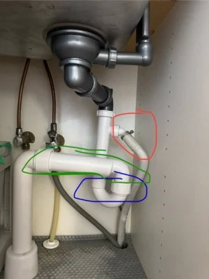

Ser dette rigtigt ud? Det hænger og kører op og med under min køkkenvask. Opvaskeren vasker aldrig rent, trods afkalket, salt i, afspændingsmiddel og total rent filter. Men sjældent særligt ren opvask og indimellem stinker den 😔

AFløbsslangen fra maksinen bør sdrjes og føres opaf så den derefter går nedad til vandlåsen. Det vandrette rør efter vandlåse skal hælde en smule ned mod venstre - og ikke nedad mod vandlåsen.
Førstnævnte kan måske hjælpe på lugten i maskinen. Hvorder den ikek vasker rent er sværere. Er maskinen ordentligt renset i bundet og ved afløb?
1. Så rød skal oppefra og ned 👍🏻 Klares nemt.
2. Du skrev : AFløbsslangen fra maksinen bør sdrjes og føres opaf så den derefter går nedad til vandlåsen. Det vandrette rør efter vandlåse skal hælde en smule ned mod venstre - og ikke nedad mod vandlåsen.
Er det blå/grøn du mener her?

 Det er det det grønne markerede der skal hælde en smule nedad mod venstre (mod afløbet). DU kan evt opnå det ved at afkorte det øverste lodrette rør og rykek hele vandlåsen lidt opad. huske at fjerne grater mm når du har savet

Jeg vil mene at kun det markeret med rødt er vigtigt. Hvis slangen starter med at gå opad, mindskes risikoen for at afløbsvand løber direkte ned i opvaskemaskinen.

Du skal afkorte det lodrette rør til venstre for det med grønt markerede rør, så det ikke stiger med er mindst vandret. Drej også hele arrangementet, så det kommer tættere på bagvæggen. Det gør også det grønne rør kortere.

Kan jeg bare save i det rør og så er den stadig tæt?
Du tager røret ud af sammenføjningen og saver af spidsenden (den ende hvor der ingen fittings er). Derefter fjerne du lige sporene fra saven ved at slibe kanten med en rasp eller sandpapir. Saml rørene igen og spændomløberne igen.
