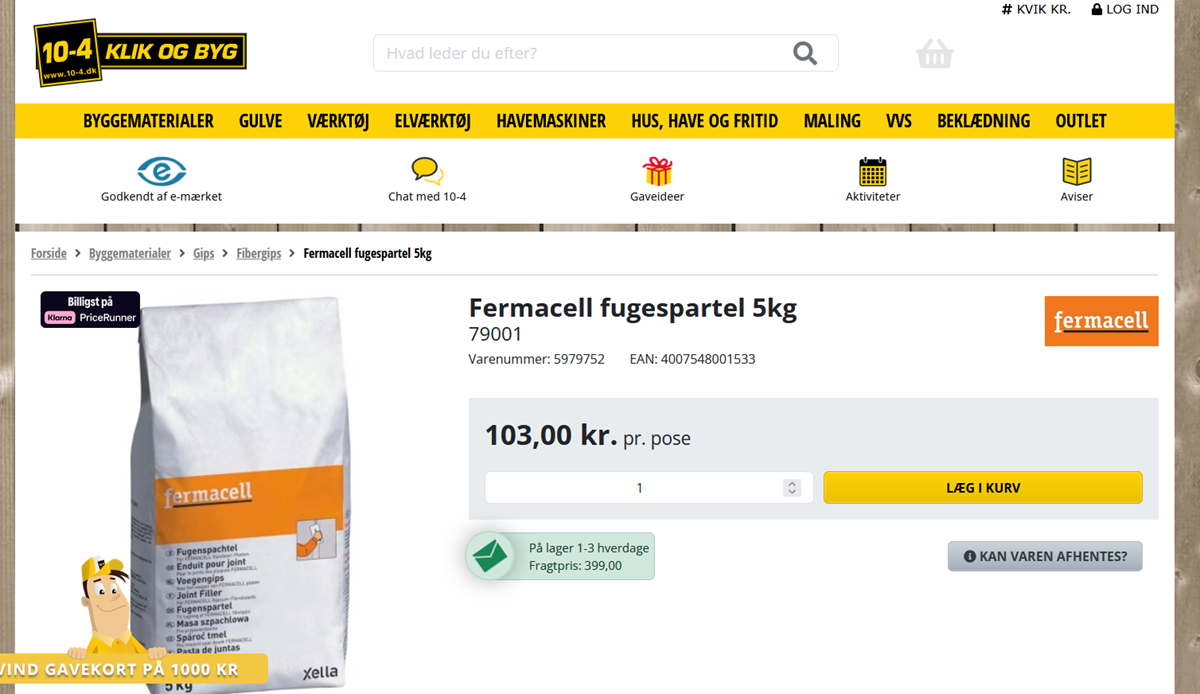

Ja men stadig efter fermacel vejledning.
Da jeg limede fermacell plader på mine gasbetonvæge, ringede jeg og fik nogle råd fra en konsulent fra fermacell, han anbefalede at bruge Fermacell fugespartel og med en afstand mellem pladerne på ca 7 mm.

Jeg forstår udenmærket godt BOFH's argumenter for hverken at lime eller spartle. Men jeg tror at jeg holder mig til montagevejledningen og spartler kanterne.

Øh?? Skrev jo netop at du var nødt til at spartle samlinger særskilt?? Lim ser jeg dog ingen grund til at bruge.
