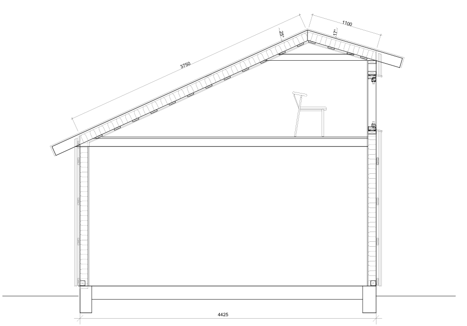

Vi er i gang med at lave ny tagkonstruktion på kolonihavehuset og overvejer hvordan vi sikrer passende ventilation af tagfladen. Som det ses på billedet er det en type sadeltag med parallel isolering, ingen voldsom hældning og længde på tagfladen. Isoleringstykkelsen er 120 mm, der er 50 mm ventialtionsspalte og ingen dampspærre. Det er beklædt med tagpap på krydsfiner. Mit spørgsmål er så, om der bør etableres ventilationsstuds i kip eller om luftstrømmen kan antages at passere forbi kippen fra tagfod til tagfod? ..eller en tredje løsning?
På forhånd tak

Hvis der er gode revner i begge sider under udhæng, så vil det ofte blæse fint igennem. Det ville jeg ikke gøre mere ved.
Der er vel heller ikke varme på i de fleste vinter måneder. Det er jo ved store temperatur forskelle hvor dug sætter sig.
Tak for velkomsten :)
Kanon! Vi regner ikke med at beklæde udhænget nedefra, så der skal evt. et snefang op til at lukke af, men dermed bør luften vel også strømme fint igennem.
Ja hvis der er plads til snefangsrør i f.eks. 12-15 mm sprække så vil det virke.
