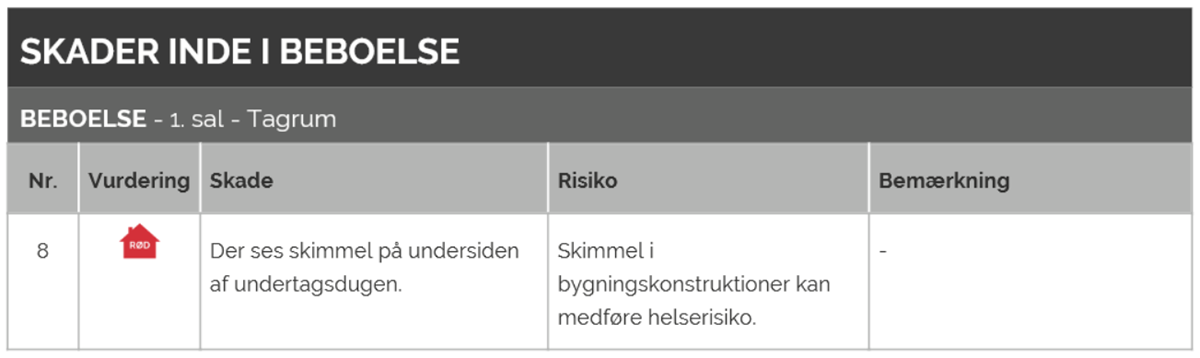

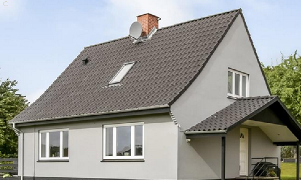

Min datter kikker på et hus med et ca 5 år gammelt cementtegl tag, og undertag.
Der er nævnt i tilstandsrapporten at der mangler udluftning, i taget  hvad er der af krav.

Klart mægleren siger det, kan også godt være han har ret og der kun skal nogle ventiler i men prøv lige at få noget mere konkret info ift opbygning. Skunk ser også relativt lille/lukket ud.

Cement tegl er åben for ventilation i sig selv. Det er neden for undertag der skal være ventilation.
Der skal være de 1/500 del som beskrevet. Det kan opnås ved sammenlagt 15 mm sprække hen i udhæng og så ventiler som sættes i oppe i loftrummet. De kan monteres indefra og skal kun igennem undertag.
Sådan står der i tilstands rapporten, om undertaget.
Det er ikke usædvanligt. Årsag er dog oftest utæt dampspærre. Men det kan dog let vaskes ned med rodalon og så sætter man nogle ventiler i undertaget for at skabe bedre ventilation, typisk et stk per fag per side.
