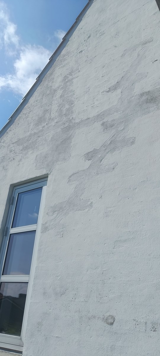

Hej, jeg går og overvejer et huskøb og har været til en enkelt fremvisning. Jeg er dog bekymret for evt sætningsskader og udgifter til fremtidige udbedringer ved understøbning af fundamentet.
Huset er fra 1930 og tilstandsrapporten nævnte:
Der er flere revnedannelser i murværk mod f.eks. syd og øst.
På sigt er der risiko for yderligere skadesudvikling i murværket, samt risiko for skade på omkringliggende bygningsdele.
Som man kan se på billedet har man lavet reparationer og forstærkninger. Bekymring er om det bare et symptomer på underliggende problemer med fundamentet.
Sælger har selv nævnt følgende i tilstandsrapporten:
Gavl mod nord: der har været revner i muren som er udbedret af murer.
Facade mod vest: der har været revner i muren som er udbedret af murer
Facade mod øst: der er en revne i muren over terrassedøren
Soklen:
Gavl mod syd: der har været revner i sokkel som er udbedret af en murer
Gavl mod nord: der er revner i sokkel som bliver udbedret af murer
Jeg håber der er nogen der har lyst til at hjælpe en lægmand der er lidt på vildspor.
På forhånd tak!
Lars

Hus fra 1930 har sikkert sat sig, hvis der ikek er gravet dybt omkring huset. Det kunne være interessant at vide hvor længe det er siden murværket er repareret. Hvis det er flere år siden og der ikek er yderligere revnedannelse så ville jag ikke være bange for det.
Men man skal påregne revnedannelser i gammel murværk
