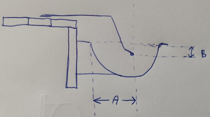

Alu-tagfoden har jo en drypkant. Hvor skal den placeres i forhold til tagrenden?
Her tænker jeg i forhold til f.eks tagrendens bagkant?
Et eller andet sted mellem bagkanten og midten er fint
Drypkanten på alu-tagfoden skal placeres, så vandet ledes ned ca. midt i tagrenden eller en anelse mod bagkanten. På den måde undgår du både, at vand løber bagud mod sternen, og at det sprøjter ud foran. Bagkanten på renden bør altid ligge lidt højere end forkanten, så vand ikke presses bagud. Det er også sådan, de fleste producentanvisninger angiver det. Har du løvfældende træer over taget, er det en fordel at have lidt plads til at kunne rense renden.
 Så må det blive ret tæt på bagkanten, så der er nogle centimeter at sømme alu-tagfoden på.
Så er der højden fra overkant tagrende til drypkant, altså B på tegningen.
Det er vel bedst at den lige er en lille stykke under,
men ikke så langt at drypkanten kommer i vand,
 under normale omstændigheder
Mvh.
 Den alu-tagfod jeg har, har kun 80 mm inden knækket,
så der er ikke mulighed for at få drypkanten ret langt ind over tagrenden,
da der skal være nogle centimeter at sømme på også.
B målet vil jo være forskellig fra den ene ende af tagrende til den anden, Det vil jo kun ske sjældent da tagrende i den bedste verden jo løber tør for vand.
Som de andre også skriver så er A målet ca. 1/3 ind over renden.
Hvis ikke din fodblik er stor nok så kan det være den skal byttes. Der skal vel brændes/limes tagpap på også.
