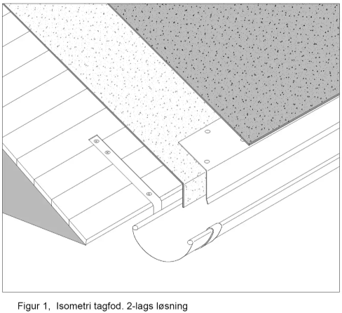

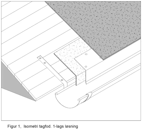

Når jeg ser i det her dokument som bygningskonstruktøren gjorde mig opmærksom på,
så skal der, både ved 1-lags og 2-lags løsninger, være underpap under alu-tagfoden.
(figurer indsat nederst i dette indlæg).

Årsagen til at der skal være underpap under alu-tagfoden, kan være for at hindre at der suges vand op (kapilær-virkning) ved de overlæg der er mellem alu-profilerne. Underpappet forhindrer dette vand i at nå ned i tagbrædderne.
Figurer fra dokumentet:
Som du selv er inde på, underpap under alu-tagfoden sikrer et tæt lag bag profilen, som ellers har utætte overlæg. Det forhindrer kapillarsug og kondens i at trænge ned i brædderne. Hvis du springer det over og fører begge lag ovenpå, øges risikoen for fugtindtrængning – ikke nødvendigvis akut, men det er en svagere og mindre robust løsning end den anviste.

Jo, så jeg vil sætte underpap under alu-tagfoden, og minimumt 30 mm ud over trækanten.
I stedet for at lade de 30 mm flagre frit kan man vel fæstne dem til kanten af træet.

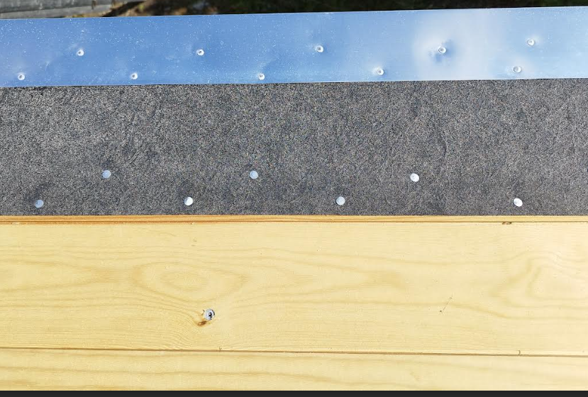

Jeg valgte at lægge en strimmel 23 cm bred Icopal murpap under alu-tagfoden.
Men det ville nok have været mere elegant at have lavet det præcis som det er anvist på den første figur.
Men mon ikke det går.
