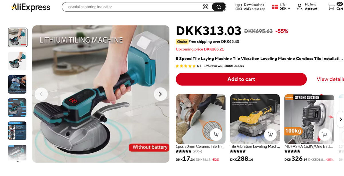

Efter jeres meninger og råd, vælger jeg at banke de gamle fliser ned, er nogen som har erfaringer med store fliser 60x120 cm ? Skal man have en våd fliseskærer ? Og en ​flise vibrator ?
Ja en vådskære er nok nødvendig, du kan leje en i dit lokale byggemarked.
Ved ikke om det er nødvendigt med en flisevibrator, men det gør det noget nemmere. Jeg købte en på Aliexpress den virker supergodt, og køre på makita batterier, mener også de har til andre fabrikater batterier.

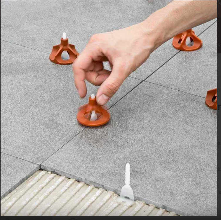

Flise nivellerings "skruer" gør det også nemmere.
Men så store fliser er nok ikke nemt, hvis man ikke har erfaring i flisearbejde.
