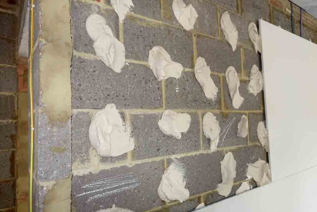

Jeg fuldlimede fermacell på gasbeton, det blev super godt, og ikke meget spartel arbejde efterfølgende.
 Hej Jens,
Det ændrer vel ikke på, at jeg skal rette gasbetonvæggen op inden jeg limer plader på? Kan du fortælle hvordan du har gjort?
 Kan godt se mine væge ikke var så skæve som dine, jeg limede fermacell på da der var lidt sætningsrevner som var stoppet med at udvikle sig.

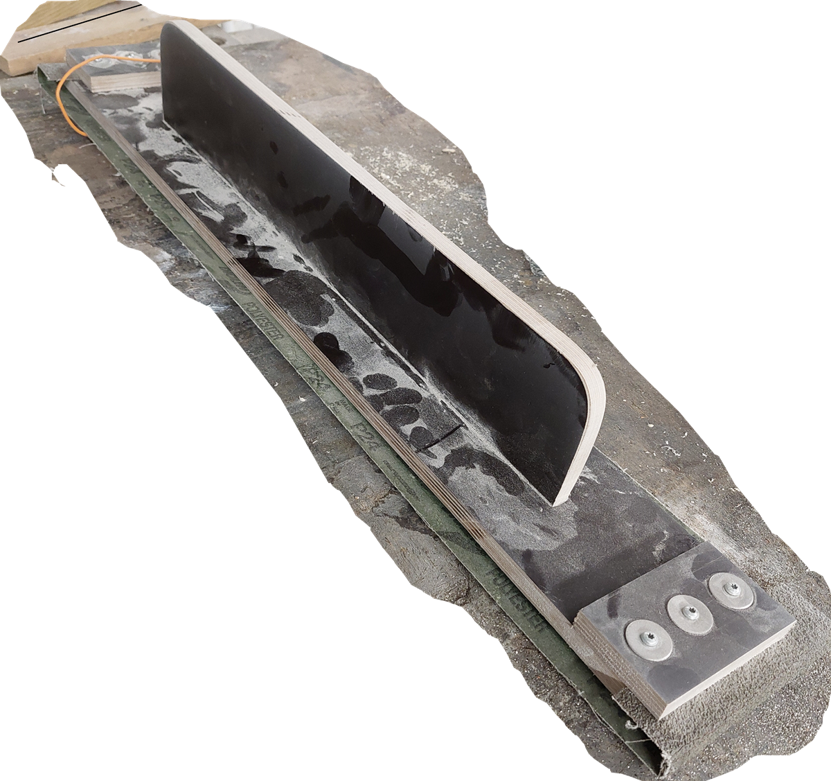

Jeg pudsede de værste af højden på ujævnhederne, jeg lavede en lang pudseklods af noget trailerplade, og brugte noget korn 24 fra en båndpudserbånd det var ret effektivt.
Man kan også bruge metoden Dot and Dab, hvor man kommer knytnæve store klumper fliselim på vægen og trykker farmacell pladen på plads.
Men den metode har jeg ingen erfaring med, men man skulle kunne rette ret store ujævnheder op..
