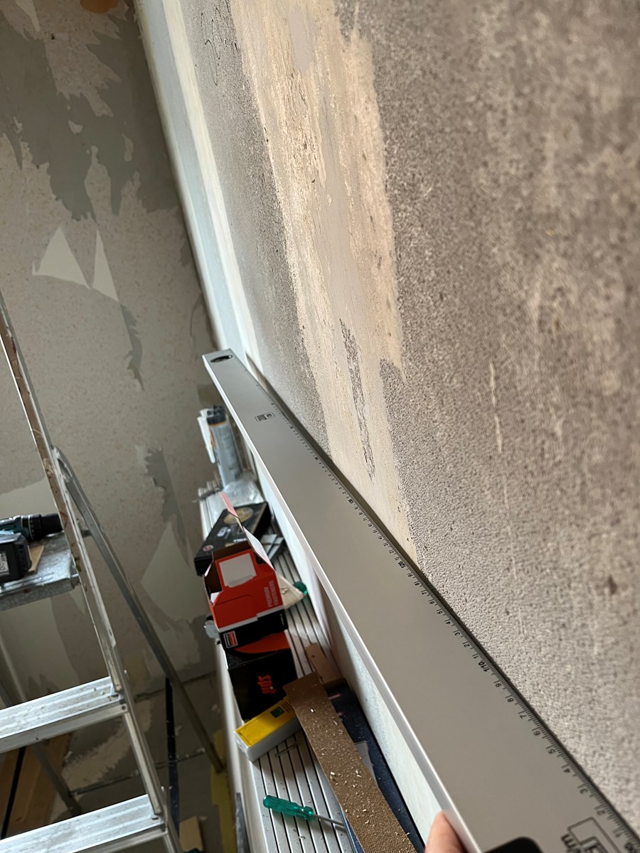

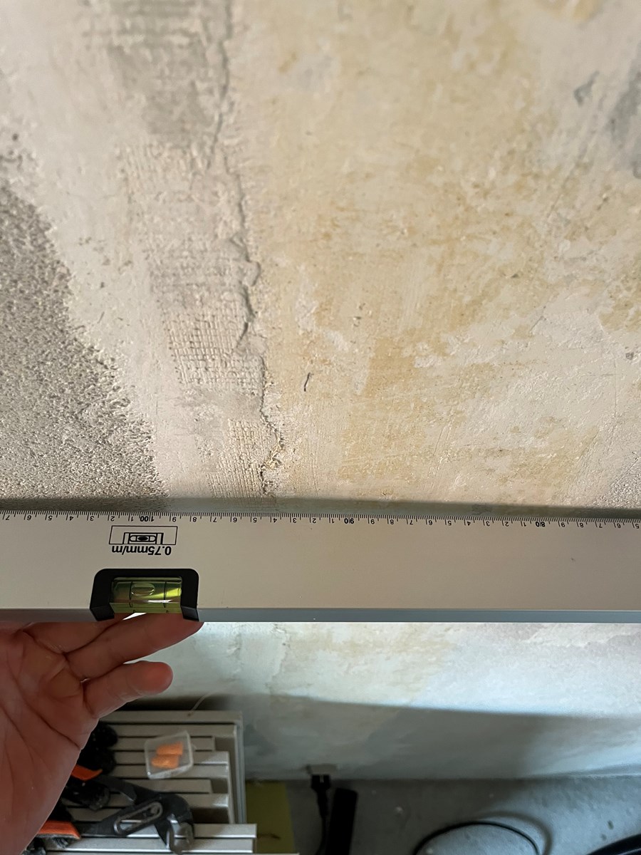

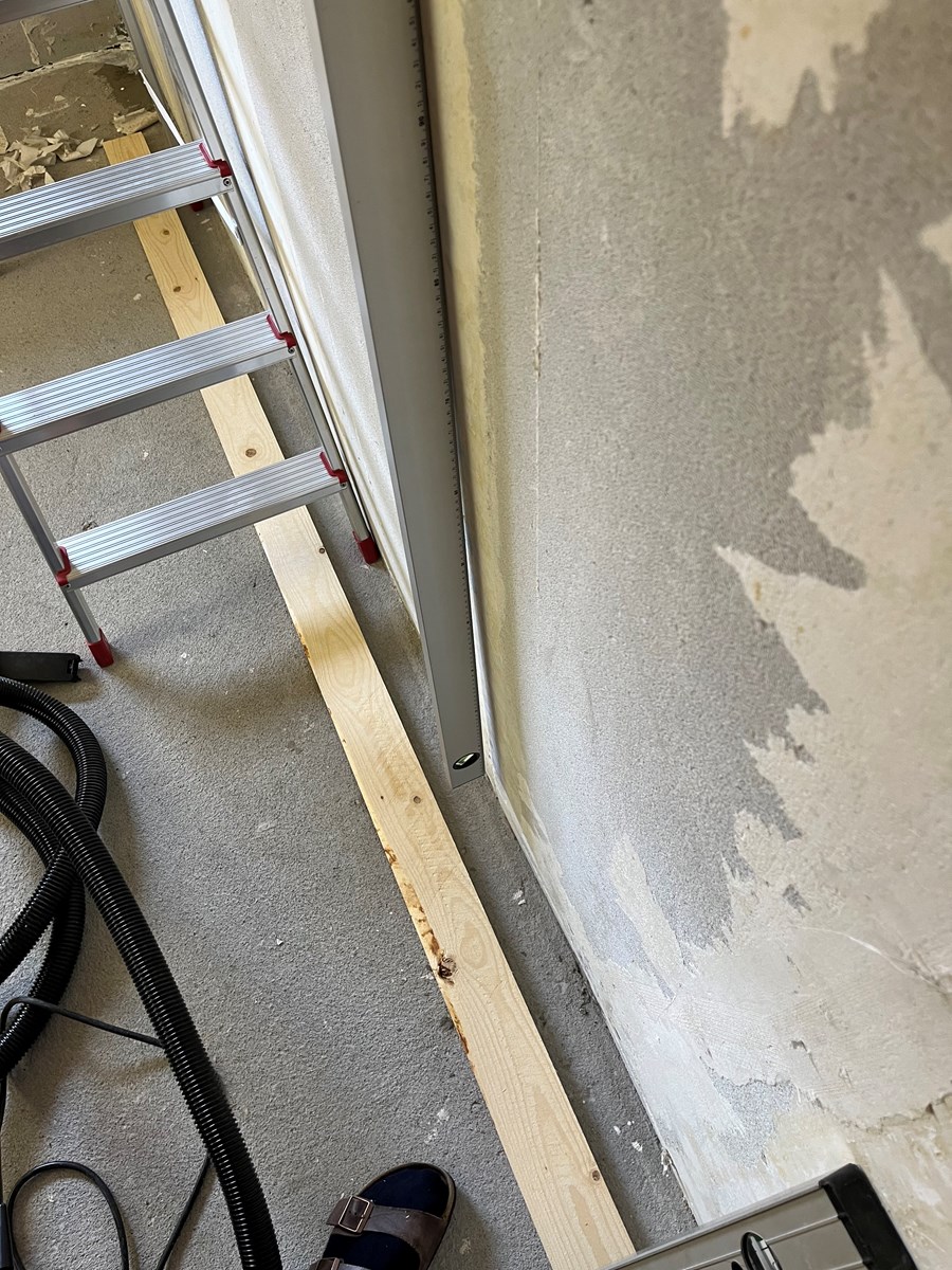

Opretning af skæv gasbeton væg Tbuilder 38 11-08-2025 12:51 Hej LDS, Jeg har en gasbeton væg, som er meget skæv og har ujævnheder på både vandrette og lodrette ujævnheder. Hvordan ville I rette væggen op? Væggen skal fuldspartles og have filt som færdig resultat. På forhånd tak. 18 svar 1 2 › » Følg tråden Annonce Annonce Annonce

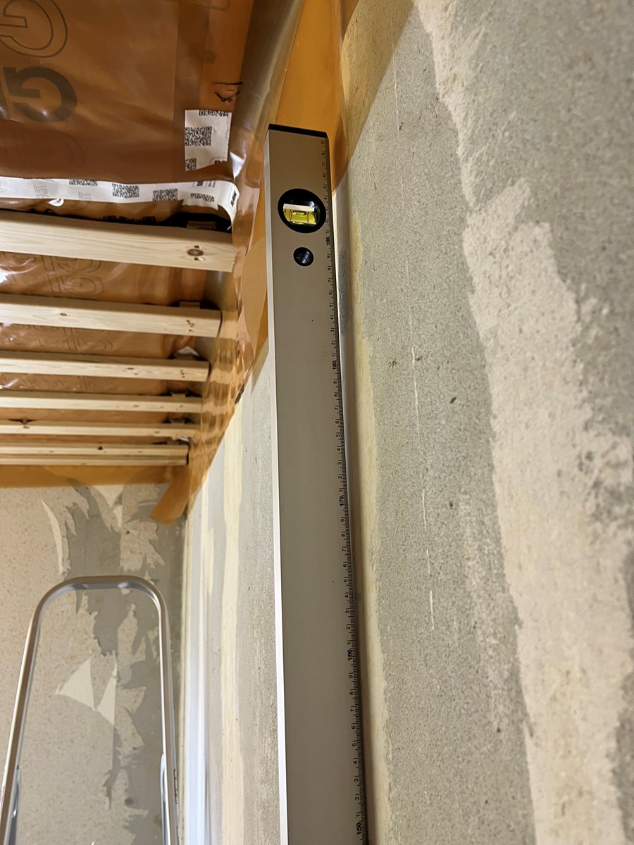

Tbuilder Trådstarter 38 11-08-2025 16:07 BOFH skrev den 11-08-2025 13:02:12Afhængigt af størrelsen af lunkerne så retter du dem op med enten grovspartel eller et tyndt lag puds./Morten Hej Morten, Tak for svar. Jeg vedhæfter lige billeder for den lodrette vinkel. Det buler ud på midten af væggen. Det vil blive 2cm puds i top og bund. Kan væggen bære så meget puds? Er det ikke bedre at slibe midten? Måske en blanding af de to ting?

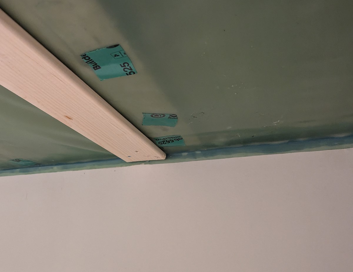

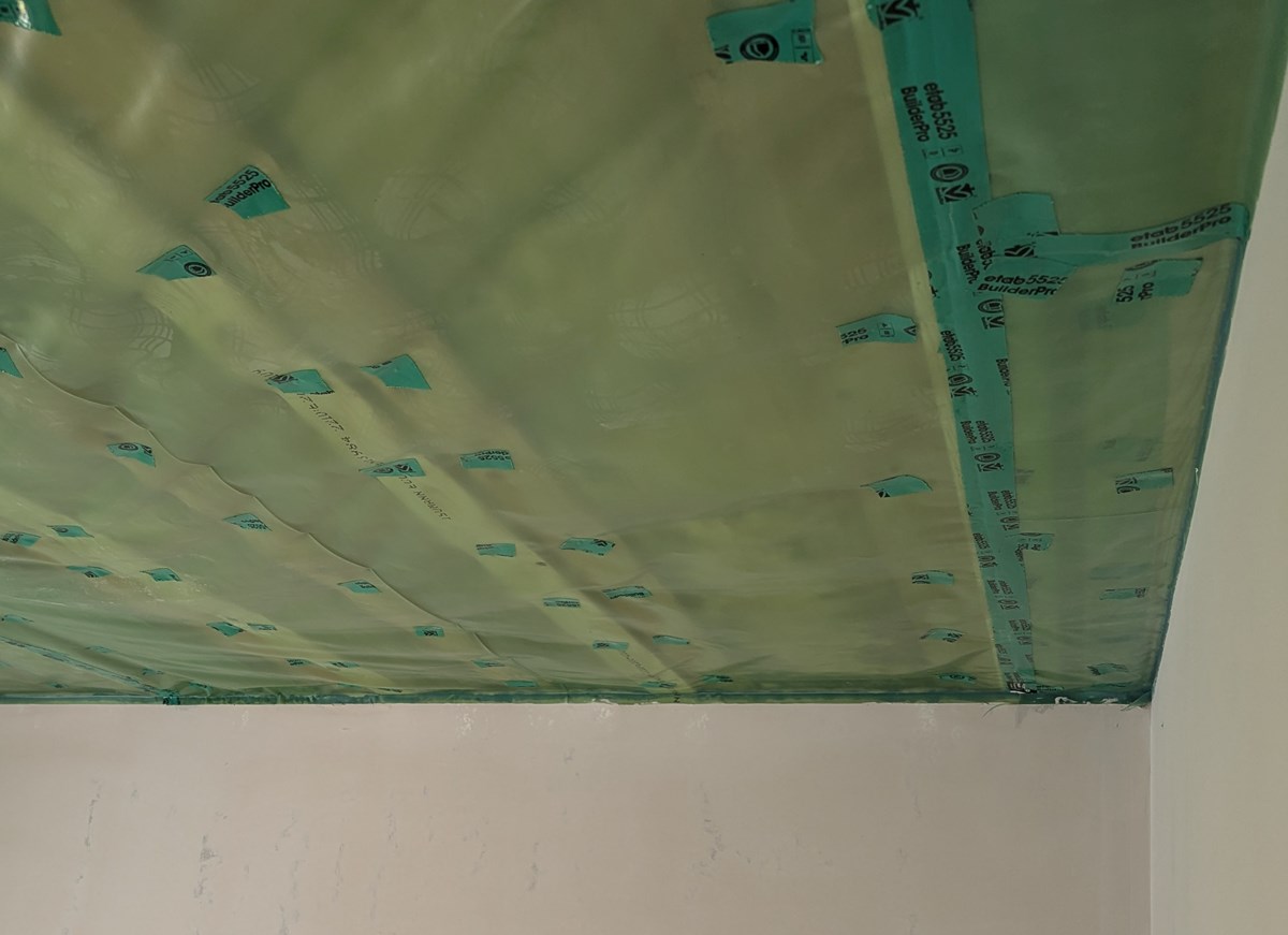

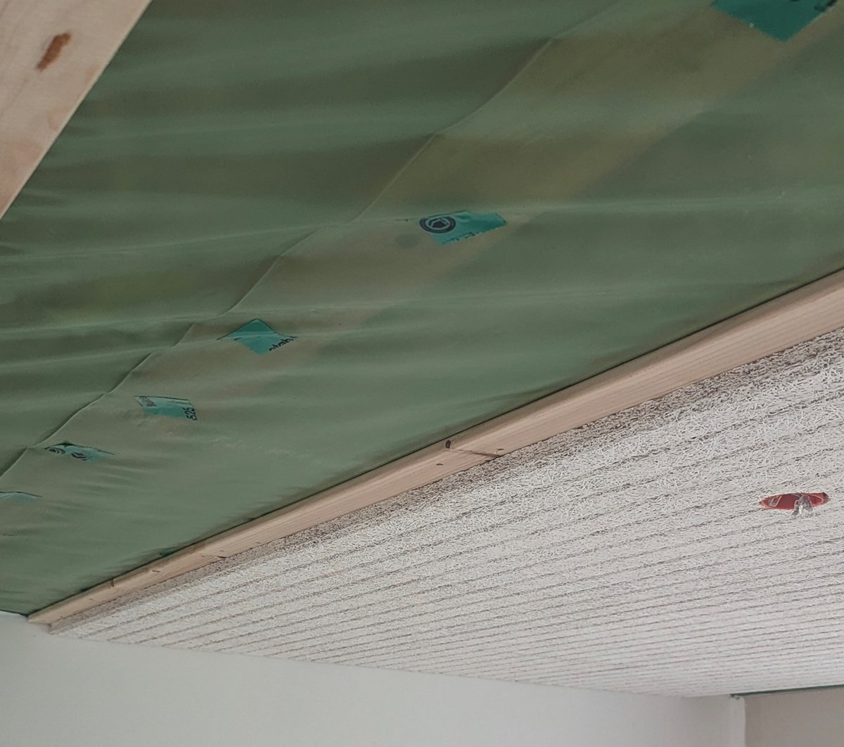

Bygningskonstruktør 2095 . 11-08-2025 18:39 Er det en ydervæg eller indervæg?OBS Husk at tape din dampspærre på loftet ved alle hæfteklammer ellers har den ikke rigtig nogen funktion 👍 Med venlig hilsenHjordrupHansenByggerådgiver/byggesagkyndigProjekterings-, IKT og procesleder.
Tbuilder Trådstarter 38 11-08-2025 19:10 Bygningskonstruktør skrev den 11-08-2025 18:39:25Er det en ydervæg eller indervæg?OBS Husk at tape din dampspærre på loftet ved alle hæfteklammer ellers har den ikke rigtig nogen funktion 👍 Det er en indervæg. Ydervæg er mursten. Jeg taper alle huller. Jeg har snakket med 3 tømrer, som alle har sagt samme ting: lad være med at fuge dampspærren til væggen. Det vil give indeklima problemer. Jeg er lidt tvivl omkring det rigtige at gøre.
Bygningskonstruktør 2095 . 11-08-2025 19:16 Så tror jeg at de skal læse op på bøgerne igen eller gå ind på membran-efra.dk.Dampspærren skal være helt tæt.Så der skal primes på væggen hvor den skal fastgøres og så anvendes folieklæber.En godkendt løsning jeg selv har lavet her hjemme sidste år: Med venlig hilsenHjordrupHansenByggerådgiver/byggesagkyndigProjekterings-, IKT og procesleder.
Bygningskonstruktør 2095 . 11-08-2025 19:28 når det er en indervæg og ikke mod en ydervæg, så kan du godt bruge Je-ns metode. Alternativ skal væggen pudses op på ny. Med venlig hilsenHjordrupHansenByggerådgiver/byggesagkyndigProjekterings-, IKT og procesleder.
BOFH 3940 8600 11-08-2025 20:37 Tbuilder skrev den 11-08-2025 16:07:22Kan væggen bære så meget puds? Er det ikke bedre at slibe midten? Måske en blanding af de to ting? Du kan godt slibe og lave en kombination, men det giver noget af et svineri - husk sugeskærm. Vægt er ikke et problem, ville selv lægge et pudslag på det hele, så kan man lave al opretning i en arbejdsgang og klar til rullespartel når det er tørt./BOFH Giv mig min kop kaffe og et serverrum!
