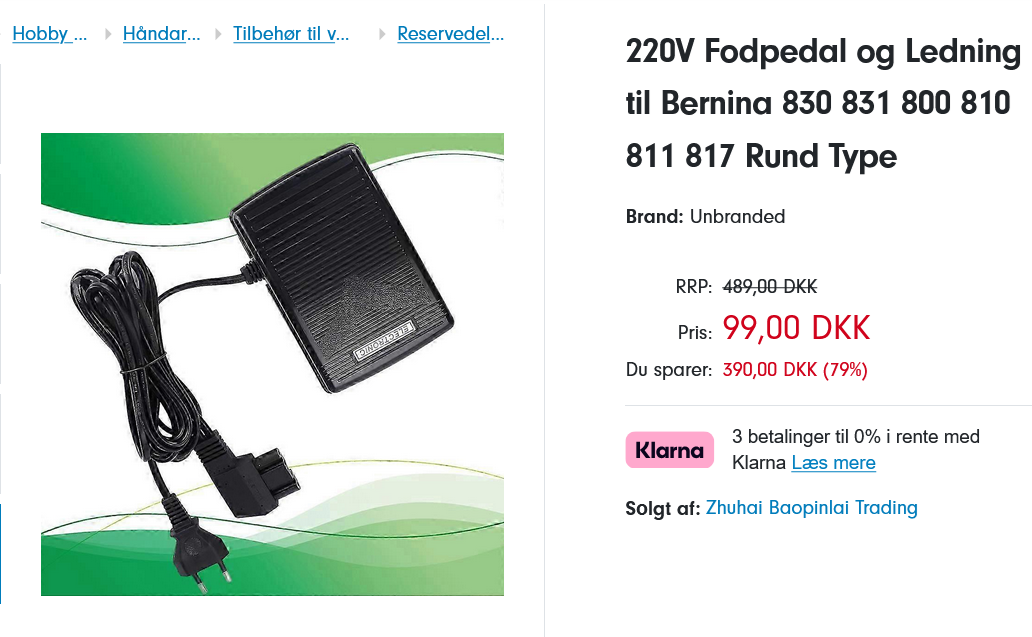

Fodpedalen til din Bernina 812, er den gamle type uden elektronik, man presser noget kul sammen og styre hastigheden på den måde.
Måske din lokale symaskinemand har en forpedal, der passer.
Måske denne her passer ?  til knap 200 kr med fragt.. ​LINK​​​
Tak for svaret. Det er desværre ikke rund type. Dermed menes formen på stikkene. Mine stik er firkantede.

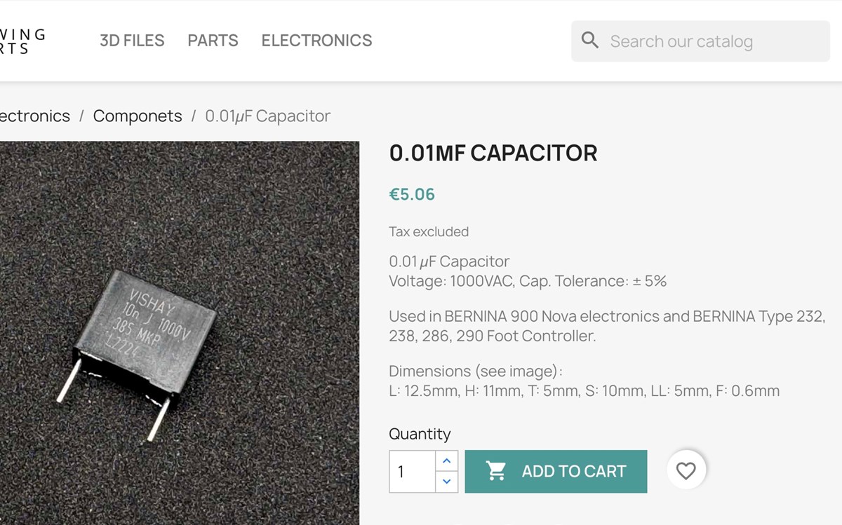

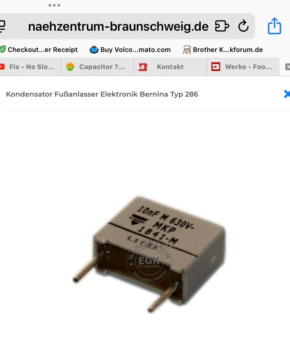

Så til maskine 812. Her er det som Gode ven skriver en kondensator som styrer hastigheden, ganske som vist i mit link på YouTube. Jeg har fundet et billede af denne kondensator, men hvor køber jeg sådan en? Vil nødig åbne en PayPal konto for at købe i udlandet.
En ny/brugt fodpedal kan købes for 650 kr.
Når lysten driver værket
For at købe i udlandet behøver du ingen Paypal konto, du betaler bare med dit Visa kort.
Hvad angår kondensatoren går du ned/hen til en repair cafe. Der er sikkert en der kan skaffe sådan en kondensator.
