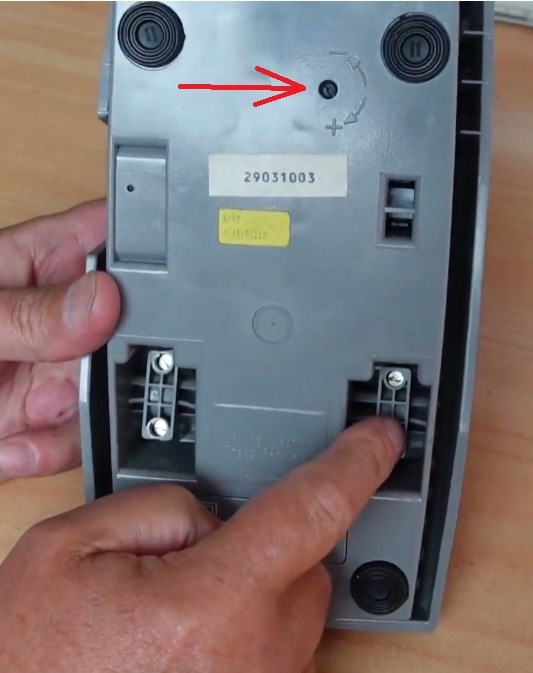

Jeg har tegnet en rød pil på billedet  - det er nok justeringsskruen.
Og pas på fingrene, hvis maskinen kunne finde på at gøre noget uventet mens du justerer.
Hej DLG. Tusind tak for svaret.
Jeg har skiftet capacitor, men fodpedalen kører stadigvæk med kun høj hastighed. Min fodpedal har udover den skrue du viser også en skyder bagpå til MIN - MAX.
Første gang jeg startede fodpedalen efter at have skiftet capacitor, startede maskinen straks uden at jeg kunne slukke den igen.
Indeni er der en tap, som først griber fat i overdelen når pedalen første gang trædes helt i bund. Jeg trådte hårdt et par gange og så kunne den starte og slukke , men stadigvæk kun med høj hastighed.
