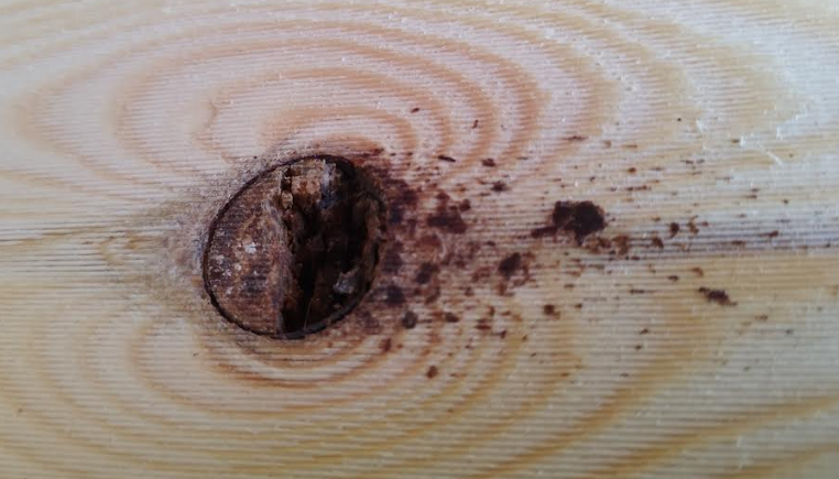

Der er nogle knaster i de tagbrædder jeg tænker at bruge.
Hvad gør jeg f.eks.med en knast som den på billedet her:
Eventuelt fylde hullet med spartelmasse?

Du skal ikke gøre noget. Tagpappen kan sagtens brændes direkte på knasterne.
Selvbygger med stort S.
Ellers fjern det løse med en stålbørste, og giv det en gang hvid snedkerlim.

Problemet med et hul som det på billedet er, at der jo er en del materiale
der er forsvindet, så der er en fordybning på 5 mm, den vil jeg jo gerne
fylde ud.
Nu har jeg købt de brædder, så vil jeg også gerne bruge dem.
Jeg fik den opfattelse at tagbrædder var lidt bedre end tagkrydsfiner,
Jeg brugte ganske lang tid på at finde de bedste hos trælasten.
Jeg husker, at hvis man ser på en Tag krydsfiner plade, så er knasthullerne spartlet ud.
Så jeg tænkte jeg kunne gøre noget lignende med de brædder
Det er unødvendigt. Læs Superdiy's svar.
