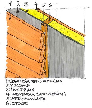

Indvendig isolering og opbygning:
Vi har talt om at isolere indefra:
  • Først vindspærre
  • Så EPS-isolering
  • Til sidst krydsfiner som afslutning på indersiden
Jeg har fundet et billede fra Bolius, der viser idéen.
Men hvad skal man være opmærksom på?
Skuret bliver ikke opvarmet, så kan det overhovedet betale sig – eller vil det give fugtproblemer?
