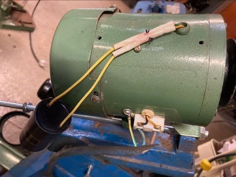

Vende omløbsretning på 220 v motor anton1234 21 20-07-2025 20:51 HejMin motor er brændt af, men jeg har en anden som passer, men den drejer modsat, Kan jeg vende omløbsretningen på den viste motor? 14 svar 1 2 › » Følg tråden Annonce Annonce Annonce
ev elmand 30607 7480 20-07-2025 23:16 Det kan man hvis man kan få adgang til kondensator og nettilslutningen. .Måske det som er skjult på billedet under kondensator. Prøv at dreje motor og vis et billede af ledningerne der. Har nogen samlet det, kan det skilles ad. Samles igen ? ?m.v.h. Erik (1/2 ekspert i mange ting)
S. Fabrin 19689 4400 21-07-2025 08:21 Da motoren er lavet til 230V, skal du sikkert ind i motoren for at ændret omdrejningsretningen. Det kan være en seriemotor og så skal der byttes et par ledninger. fase

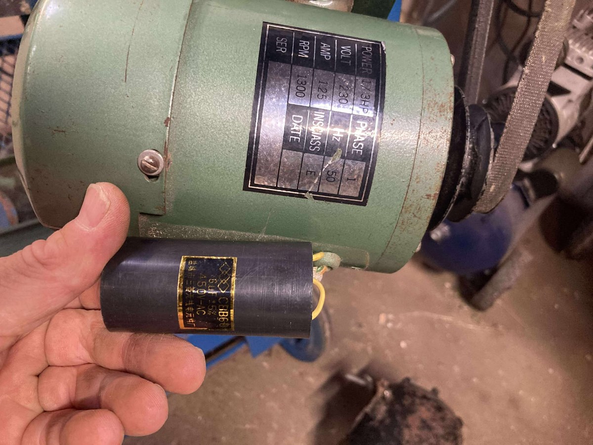

Gymnasten 183 2000 21-07-2025 14:04 Ja, du kan vende omløbsretning. Der er tale om en asynkronmotor med kondensator. Den store kondensator og mærkepladen afslører dette. Så det er ikke er en seriemotor med kommutator. Men Fabrin har ret i, at der skal byttes et par ledninger. Inde i motor vil være to vindinger på stator. Det er vigtigt at bytte forbindelsen til kun den ene vinding uden at påvirke forbindelsen til den anden vinding.

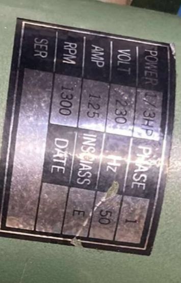

S. Fabrin 19689 4400 21-07-2025 15:58 Motoren er en 1 faset 230v motor. Det står på mærkepladen fase Annonce
Gymnasten 183 2000 21-07-2025 18:53 Ja, det er en asynkronmotor beregnet for én fase 230 VAC spænding. Den er lavet til brug med kondensator, som er den sorte cylinderformede del. Det, som afslører, at det er en asynkronmotor er den store sorte kondensator og omløbstallet på 1300 RPM. 1300 RPM er lidt under det synkrone omløbstal, som er 1500 RPM for en fire polet motor for 50 Hz. Asynkronmotorer er oftest brugt med 3-faset forsyning, men laves også for én fase, som her. Èt problem med disse én-fasede askynkronmotorer er, at startmomentet ikke er så stort, og hvis lasten har en del statisk friktion, så risikerer man, at motoren ikke starter op og motoren får dermed ingen køling. Dermed kan motoren brænde af.Man kan læse lidt mere her: https://da.wikipedia.org/wiki/AsynkronmotorEn seriemotor kaldes også ofte en universalmotor. Den har både viklinger på rotor (anker) og stator. En kommutator giver forbindelse til anker via børster af kul. Forbindelser via børsterne til anker og til viklingen på stator sidder i serie - deraf navnet. Seriemotorer er meget anvendt til håndværktøj for 230 VAC, støvsugere og lignende. De har lille vægt og høj ydelse og arbejder typisk bedst ved højt omløbstal 5.000-25.000 rpm. Men børsterne af kul vil slides med tiden. Man kan dog skifte kul på de fleste af de motorer, og så virker de et stykke tid igen. Levetiden er typisk 2-5000 timer, mens asynkronmotorer uden kommutator kan køre mange år.Man kan læse lidt mere her: https://da.wikipedia.org/wiki/Universalmotor

anton1234 Trådstarter 21 21-07-2025 21:19 tak for grundig besvarelse! Men hvordan udføres omløbsretningen i praksis? skal jeg skille motoren ad og poste billeder heraf?
Gymnasten 183 2000 21-07-2025 21:20 Jeg er pensioneret elektroingeniør. Ja, for at vende omløbsretning skal man gøre det længere inde i den motor end det, som man kan se på fotos fra Anton.

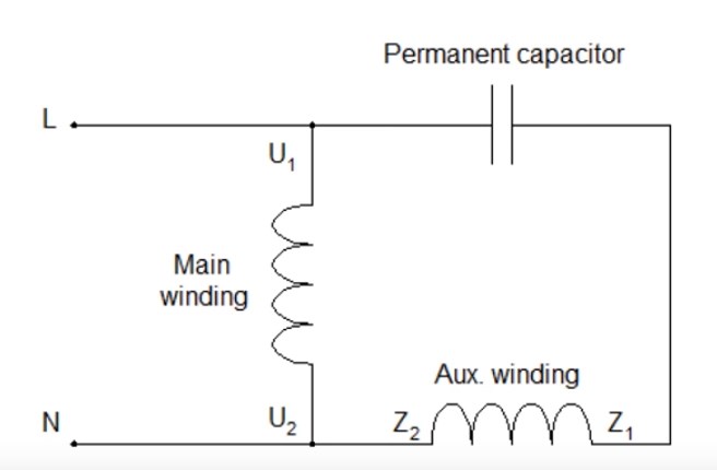

je_ns 13055 21-07-2025 22:29 Er vi ude i denne her type motor så ?Det passer jo med der går 4 ledninger ind i motoren, de 2 fra kondensatoren samt L og N Vi prøver igen, i morgen --
