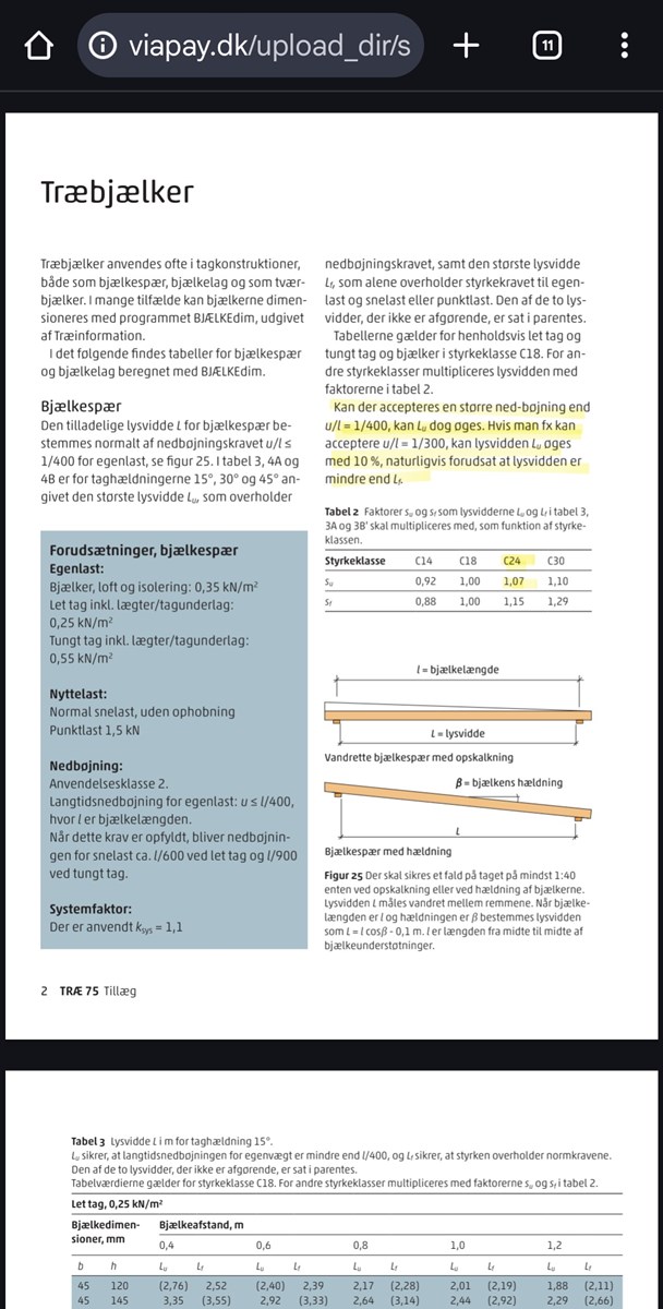

I vejledningen Træ 75 fremgår på side 2 i tillæg en blå kasse med forudsætninger. Der står formuleret hvad egenlastens forudsætninger dækker over. Er der nogen der ved om det er 35 + 25 kN/m2 for let tag eller det er alene 25 kN/m2 for let tag?
På forhånd tak!
Nr du lægger de 2 tal sammen får du den samlede regningsmæssige vægt af tagkonstruktionen.
Tak :)
Så 25+35 er max-værdien for tagpap + krydsfiner + isolering + spær + de små stykker pind under spær som loftsplader sidder på + loftsplader?
