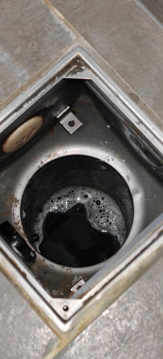

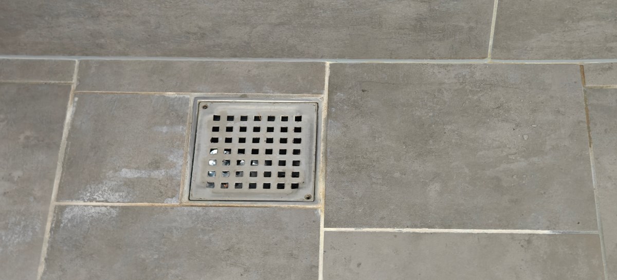

Jeg er ude ​hos en bekendt, med et gulvafløb i bruseren, som der kommer noget lugt fra.
Når jeg kigger ​i afløbet kan ​jeg se, at der ikke er synlig vandlås. Men alligevel er der vand i hele røret, så der ​er ikke åbent til kloakken.
Så jeg formoder at der er noget s-lås på den ​et eller andet sted.
Nogen der kan be- eller afkræfte om der mangler en synlig vandlås eller hvad der eventuelt kan være ​årsag til lugten?

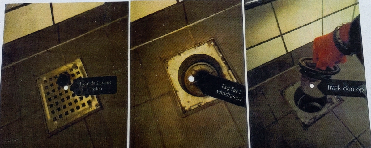

Jeg har noget lignende.
Er det ikke muligt at løfte den del med vand op?
Min ser ca sådan ud. Det lyseblå er vand niveau og så løber det over i afløbet.
Jeg har fundet en vejledning med billeder. Man skal jo selv rense dem :-)
 Der er intet man kan løfte op. Jeg har ikke set noget lignende før og ved ikke "hvor" vandet løber hen. Men princippet som du beskriver, er også det jeg formoder.
Hvis du stikker en pind (eller hånd hvis du tør/kan) kan du mærke om det runder i bunden = s-lås.
