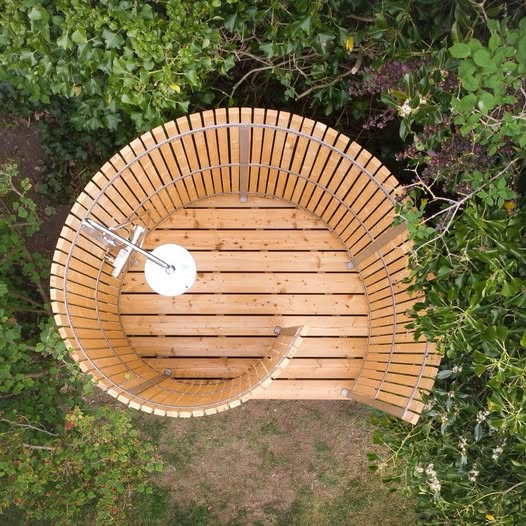

Vil lave en kabine i stil med vedhæftet billede
