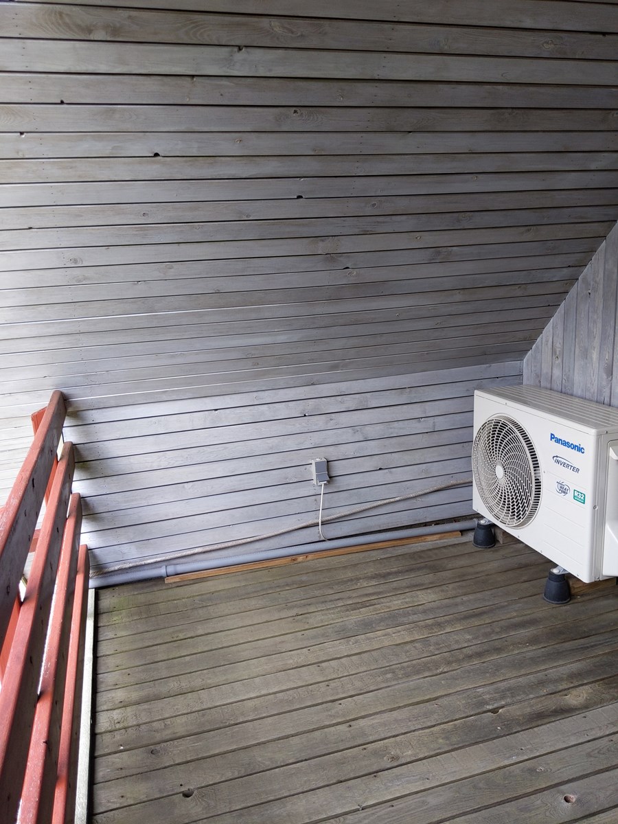

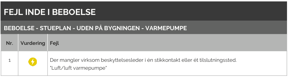

I forbindelse med udarbejdelse af tilstandsrapport/el eftersyn har jeg fået en gul anmærkning på forbindelsen af varmepumpen til stikkontakt uden jordforbindelse. Varmepumpen står på terrassen på første sal. Stikkontakten er monteret i forbindelse med renovering i 1979. Jeg var af den opfattelse at det var lovligt. Hvad mener I? Og hvor finder jeg lovteksten?

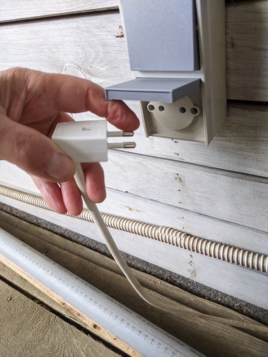

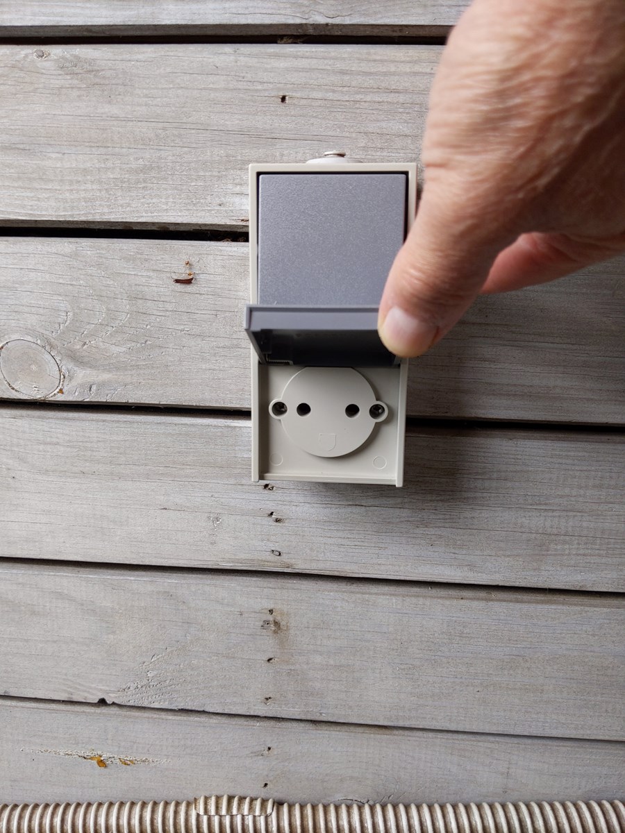

Hvordan ser stikproppen ud?
Det er tilbygning/renovering fra 1979. Det oprindelige hus er fra 1934.

Baseret på det du fortæller og Sikkerhedsstyrelsen video (det er dem der definerer hvordan loven skal tolkes) - så har dem der har lavet rapporten lavet en fejl. Det sker jo - og har de lavet den fejl er der måske også andre fejl i rapporten. Det er selvfølgelig udner antagel af at den udvidelse du laved ei 1979 med stikkontakten ikke blev udvidet fra et sted hvor der var jord.
Jeg ville anbefale du retter henvendelse til dem og henviser til til flg paragraf og sikkerhedsstyrelsen video jeg linkede til. Og måske tjekker resterende punker i rapporten igennem for lignende fejl.
Installationsbekendtgørelsen - BEK nr 1082 af 12/07/2016
§ 63. Ved udvidelse eller ændring af en eksisterende elektrisk installation med højst to tilslutningssteder, tillades det, at beskyttelseslederen udelades, hvis der ikke er beskyttelsesleder i den eksisterende installation, forudsat at udvidelsen eller ændringen bliver omfattet af beskyttelse ved RCD med en mærkeudløsestrøm på højst 30 mA."

Han havde ingen indvendinger til de øvrige stikkontakter i huset der ikke har jord. Det er udelukkende fordi jeg har tilsluttet en varmepumpe som normalt skal have jord, at han gav den en gul anmærkning.

Stikkontakten i sig selv er i hvert fald ikke ulovlig. Inde i huset måtte du også gerne tilslutte en vaskemaskine der ellers kræver jord til en stikkontakt uden jord - hvis der ikke er jord i installationen.
Det kan også skrive til Sikkerhedsstyrelsen og spørge dem. Skriv grundigt og detaljeret med hvad der er installeret hvornår og hvordan (fx at du har monteret et to pol stikprop på ledningen med 3 ledere) og hvad der præcist står i rapporten. Så kan du få et rimeligt "bindende" svar.
