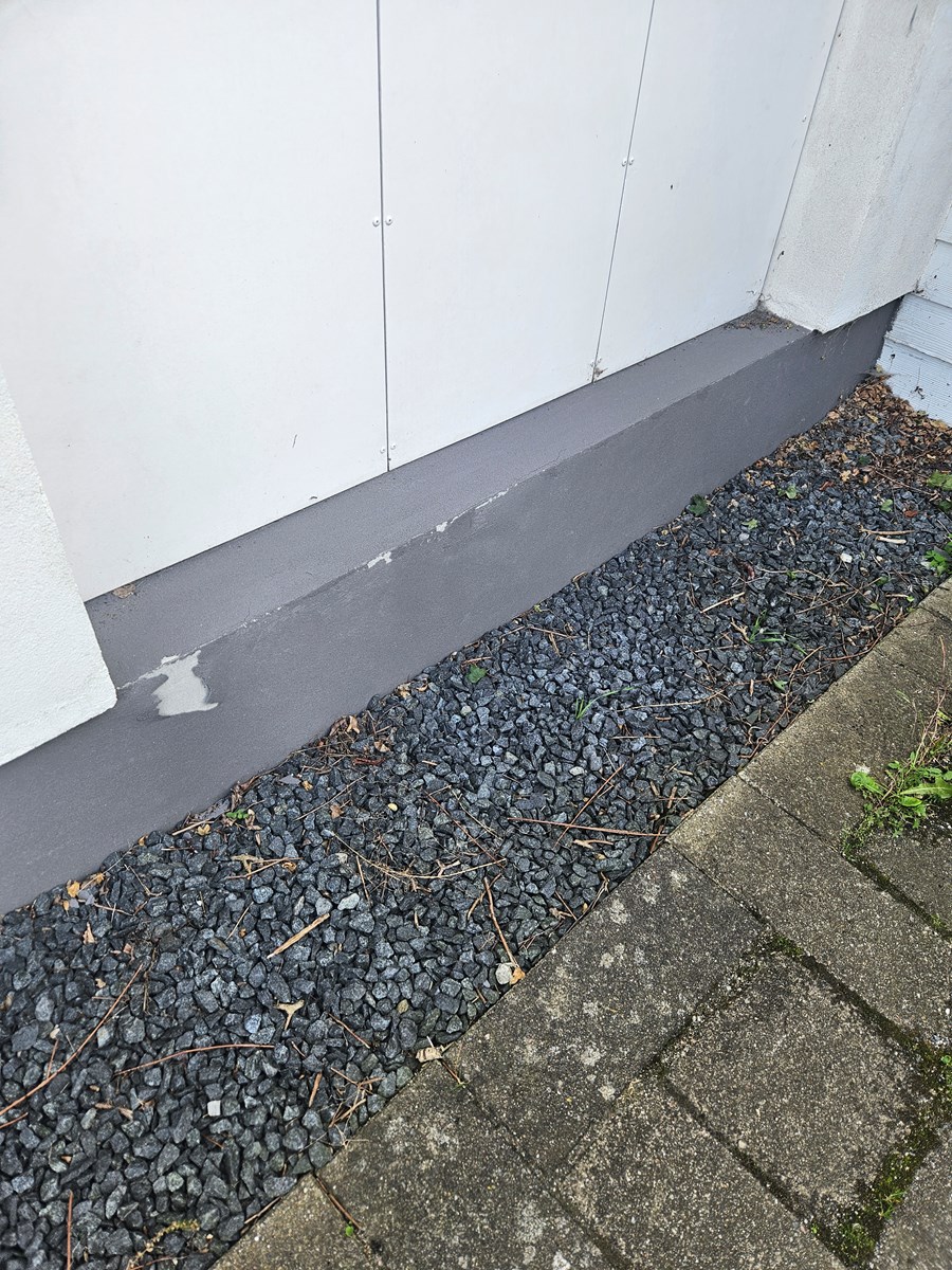

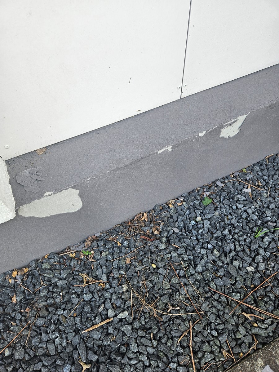

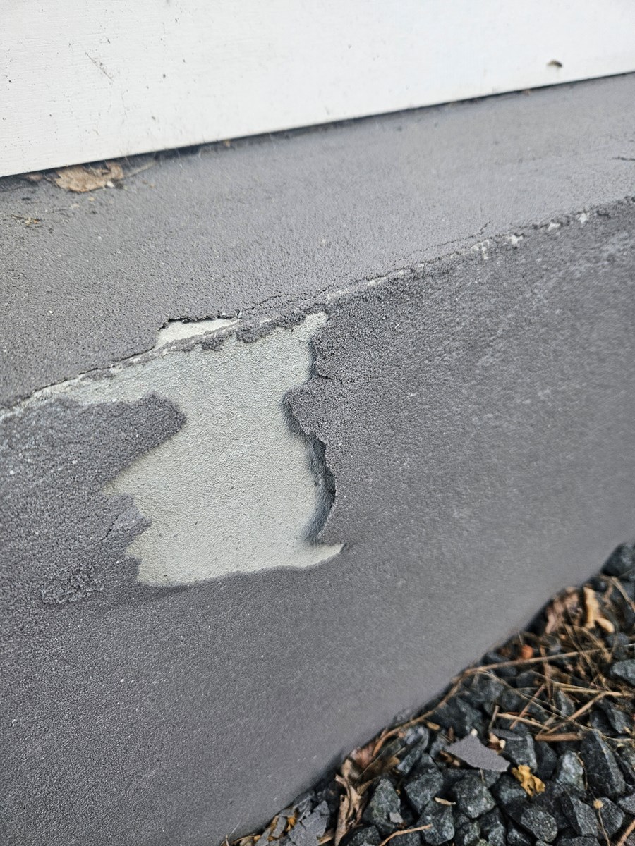

Jeg har et stykke fri sokkel, hvor der er isoleret, og netpudset. Dog er slutpuds begyndt at falde af..
Firmaet kan ikke længere kontaktes, så jeg vil prøve selv..
Jeg har det meste af en spand færdigblandet slutpuds..
Jeg antager(håber) det skyldes at der blev pudset om vinteren, så det var for koldt..
Kan I hjælpe mig med om jeg blot fjerner det løse og trækker nyt  på med spartel? Eller vander jeg først? Eller lader jeg det tørre og ​kører med pudsebræt bagefter? Eller?

ser mest ud som det er trukket på uden at det er trykket fast
gi det en gang forankringsgrunder og sørg så for at det er trukket fast på og puds efter
så skal det nok holde

Til en isoleret sokkel som din, ville jeg bruge vandtæt sokkelpuds (fås færdigblandet hos de fleste byggepushere). Underlaget skal fugtes godt, og så kan du godt trække pudsen på med en bred spartel.
Forankringsgrunder forbedrer ikke vedhæftningen til det eksisterende når vi taler om pudsning af sokler.
Inden da, bør du fjerne al puds der ikke sidder godt fast. Overgange kan glattes med en våd svamp når pudsen har sat sig, men inden den er hærdet.

Jeg har nu pudset det op.. det blev bare med en spartel, og glattet med våd køkkensvamp.
Puds, blev som nævnt det jeg havde, da det var magen til det eksisterende..
Overfladen er blevet marginalt anderledes, men når musikken spiller, ser man det næsten ikke..
Metoden med svampen, gav mig mod på at fikse en fremskudt sokkel, hvor pudsen ligeledes var sprækket og delvist faldet af.. den er blevet super fin, og jeg kan nu udskyde en evt. større reparation med nogle år 💪🙂
