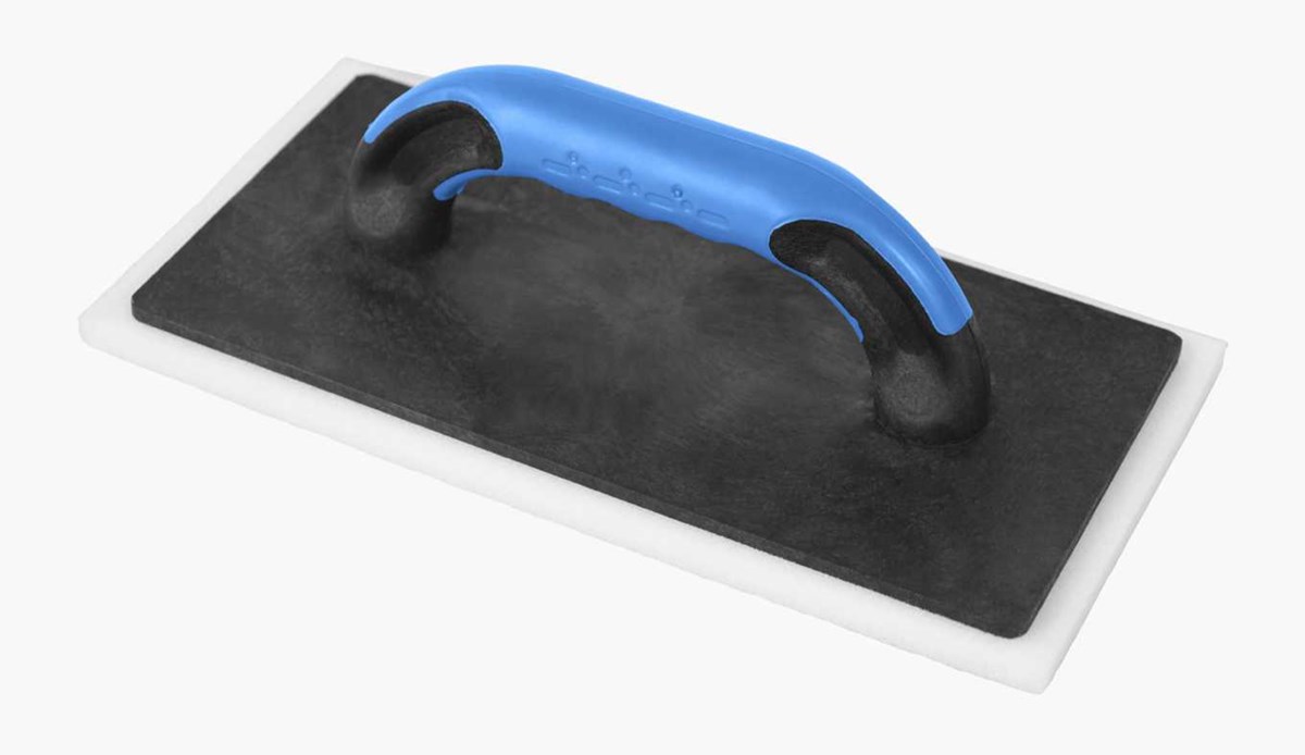

Så, hvis jeg vil have den glatte overflade, så fugter jeg det nye område (og nu tørre pudsede område), og finder en klat puds, som fordeles med filtsebræt?

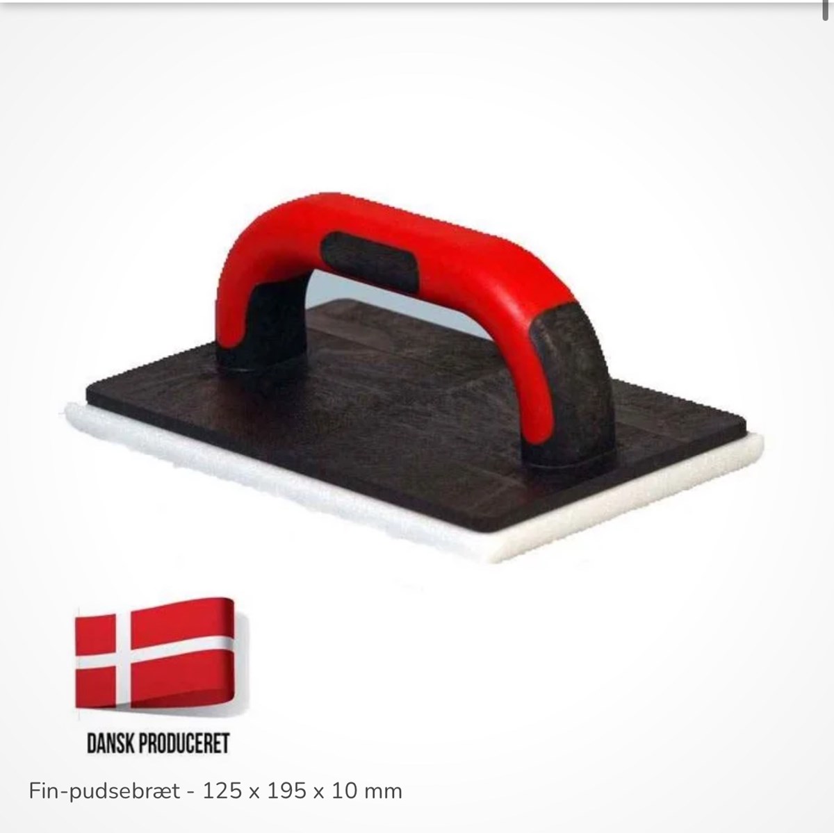

Som, i mangel af mere præcise udtryk, er et pudsebræt, med en svamp monteret på? Ikke?
Ja det helt tynde filtsebræt er helt er perfekt til opgaven.
Nu når det ikke er puds (15 mm tyk) men en tynd overflade (filse opgave) du er i gang med Lyhne1 🙂
Det kaldes også et finpudsebræt, men det skal være med det tynde lag hvide filt/svamp på.
Jem og fix har med den tykke. Biltema, XL byg har med den tynde, dog kender jeg ikke kvalitet af biltema.
Du trækker pudsen ud med din spandeske hvis det ikke er større afskalninger, det køres herefter over med brættet stille og roligt så det ikke trækket af igen. Hvis det for vådt så venter man lidt. Det overskydende slam mod det eksist. Fjernes i cirkelbevægelser med en murersvamp 🙂 der er lidt tekniker i det.
men det kommer også helt an på hvilken mørtel du anvender, da det grovkornet ikke vil kunne laves lige så fint.
Normalt anvender man et glitte pudsebræt til opsætning af net og færdiggørelse af netpudsen. Når slutpudsen kommer på (filsemørtel) anvender man først et filsebræt med en hvid tyk svamp på for at jævne det ud, grovarbejdet. herefter anvender man det fine filsebræt med tynd svamp på for at få en fin “glat” overflade.
