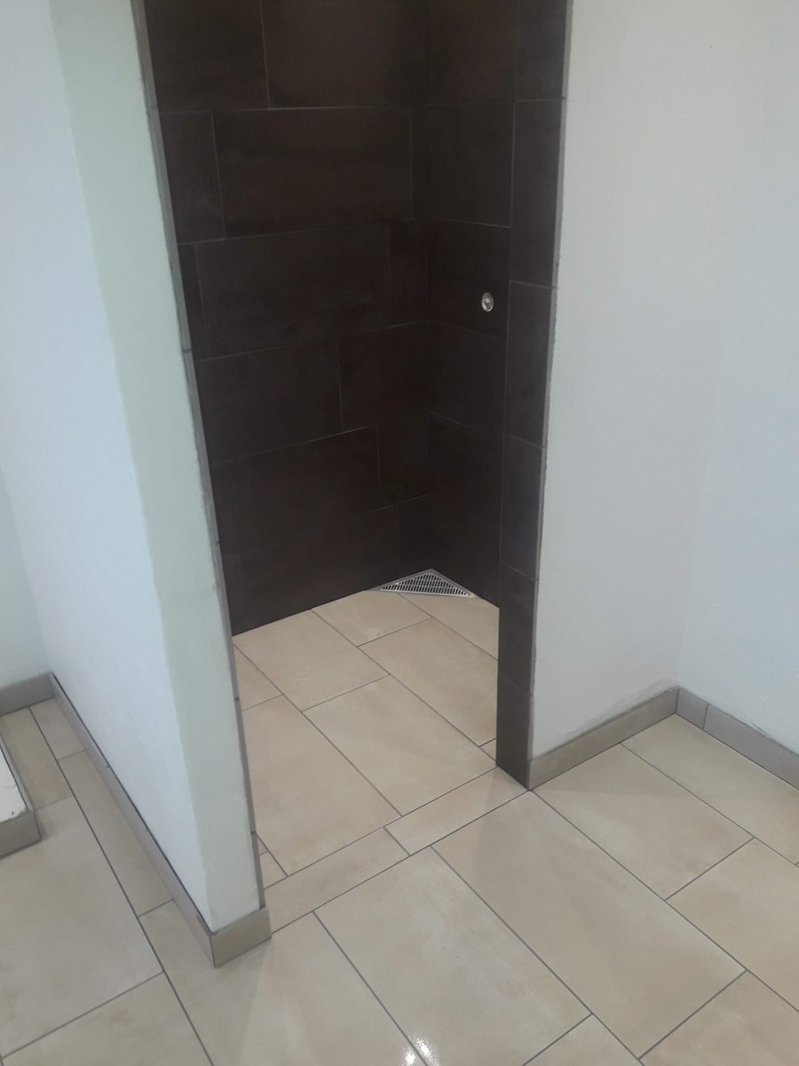

Det er heller ikke et problem billedet jeg har vist er der kun fald i kabinen men det kræver en bort eller en sænkning.
johnm skrev den 10-07-2025 17:16:29
Eksempel
En anden smart ting på det viste eksempel er st væggene er ensfarvede. Store fliser er også ok. Men jo mindre fliserne på væggene er, jo tydeligere/mærkeligere kan hældningen se ud. Tænkt eksempel, vægfliser på 2 x 2 cm vil give en halv fliserne til forskel fra højeste til laveste kote(ved det tænkte 10 mm fald fra afløb til modsatte hjørne).
Disse spekulationer kunne måske undgås hvis gulvet havde ensidigt fald mod et afløb langs den ene væg(husker ikke hvad det hedder), og dette afløb så havde skjult hældning mod kloakken?
johnm skrev den 10-07-2025 20:41:26
Ok, så noget overgang til at udjævne forskellen i niveau mod omgivende gulv  Men altså ikke 60x60 som ligger kant-mod-kant -tjek! (?)...
