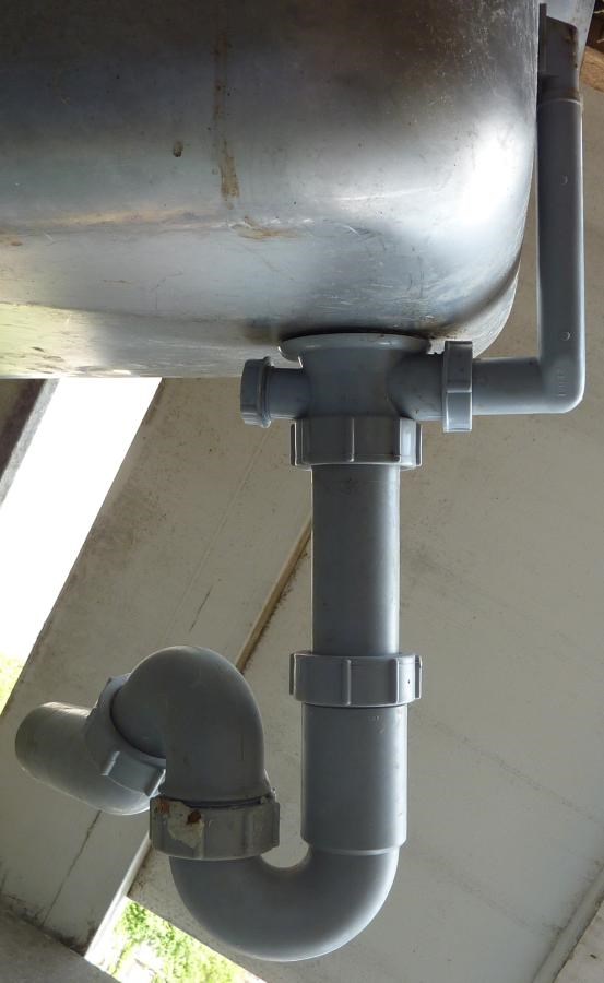

Nedenfor er vist den gamle vask, som jeg forventer at genbruge, og den gamle vandlås, som går ca. 28 cm neden for bunden af vask. Jeg tænker, at med en vinkel kan højden på det sted reduceres med 18 cm, og det synes jeg betyder ret meget. Der er intet i rør, som stikker nedenfor den samling, som er 5 cm neden under vask.
Få flyttet vandlåsen så højt op som muligt ved at fjerne stykket mellem vask og vandlås. Hvis du er heldig kan du bruge det mellem vandlås og afløb.
