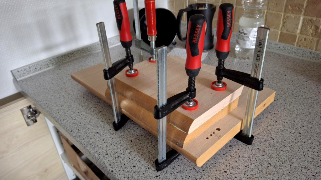

Smøre hvid lim på en større plade DLG 1170 2400 05-07-2025 00:19 HejHar I en ide om hvordan man skal smøre trælim på en større plade, uden at limen begynder at tørre, inden man er færdig?Jeg har problemer på en 20x20cm plade, som på billedet, men jeg skal "snart" lime 2 plader sammen, som måler 60 x 40cm. 14 svar 1 2 › » Følg tråden Annonce Annonce Annonce
Bent Andersen 3007 05-07-2025 00:46 Jeg har brugt fintandet tandspartel til den slags, det går hurtigt og det er nemt at styre tykkelsen (man ændrer vinklen på tandspartlen).Jeg laver vandrette striber på den ene plade og lodrette på den anden, så fordeler limen sig godt.Men din opspænding skal forbedres.Emnerne skal presses på midten først, hvorefter man arbejder sig ud mod kanten. Det presser overflødig lim ud og forbedrer klæbningen.Altså skal du have fat i et par langarmede skruetvinger.

DLG Trådstarter 1170 2400 05-07-2025 18:53 Mange tak. Det med tandspartel skal prøves, og jeg har 4 store skruetvinger - tak Bent AndersenBliver pladen ikke skæv af vand? Det skal også prøves. Jeg har en lille gummirulle et eller andet sted. Jeg må de om den kan bruges. Tak.

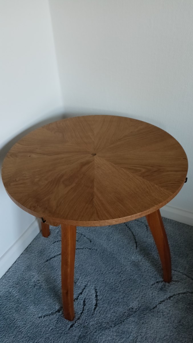

PinkHenrik 6112 6300 05-07-2025 19:25 Du skal jo ikke pladre pladen til med vand.Hvis det er mdf skal du være forsigtig da "endetræet" suger som en sukkerknald, men fladerne kan sagtens tåle at du bruger en forstøverflaske. Husk på at limen også indeholder vand.Jeg har lige lavet en bordplade i ca Ø 60 cm med en stjerne indlægning af egefiner. Her kunne jeg ikke bruge skruetvinger, men måtte bruge vægt, og masser af den Så planlægning af limprocessen er super vigtig, for du har ikke tid til at lede efter noget når først limen er hældt på. Jo ældre man bliver, jo hurtigere har man løbet som ung...
DLG Trådstarter 1170 2400 05-07-2025 22:24 jhb - der står på limen at der skal et tykt lag på. Ikke noget om åbningstiden.Jeg prøver med en ny lim næste gang. Sker der noget hvis man blander lim med lidt vand?Pink Henrik - Flot bord. Jeg skal prøve at bygge en kopi af en Les Paul :-)Det er svært. Jeg har snart været i gang i 5 år og halsen er "næsten" færdig.Sadlen skal fremstilles og båndene skal presses i - må finde på noget uden en presse.Jeg skal lime cedar og ahorn sammen - en krop. Det varer nok lidt endnu, inden jeg har det hele på plads i hovedet.
