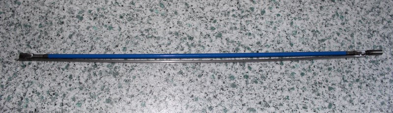

De gamle " single action" truss rods/trækstænger kunne godt finde på at knække og hudlim kan opløses for at tage gribebrættet af og udskifte truss rod.

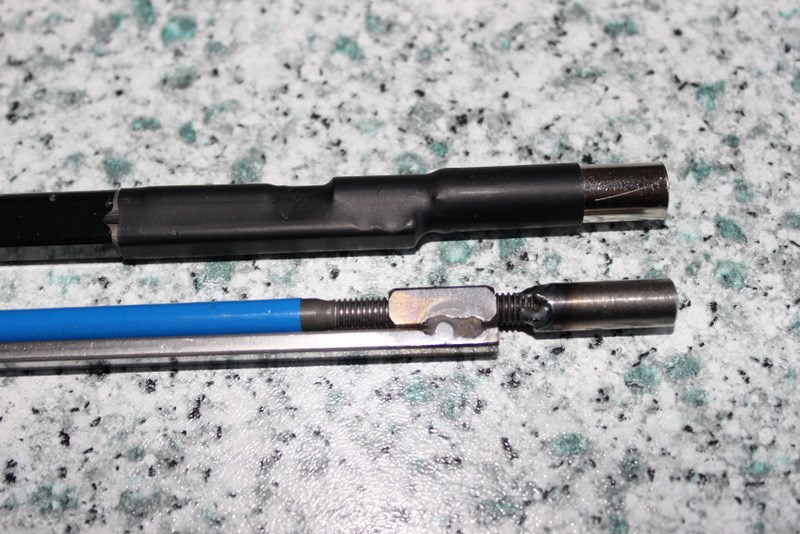

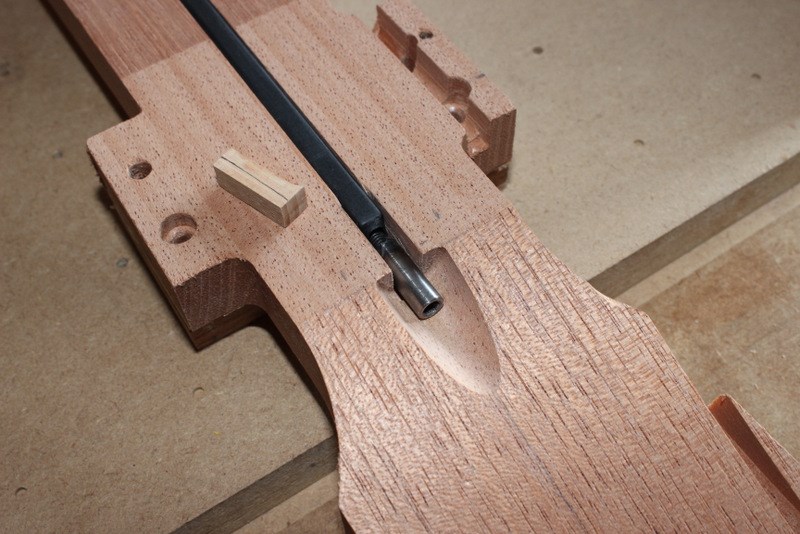

Jeg har brugt "Double Action Truss Rod" i  halsen. Jeg har beklædt den med krympeflex i fuld længde, så den ikke kommer til at rasle.

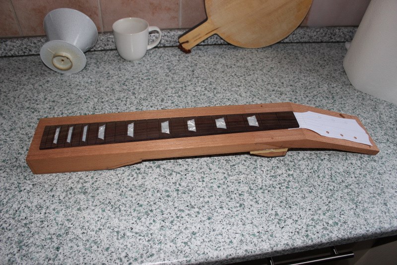

Jeg har ikke nogen hjemmesider om det, men jeg håber at jeg kan bygge den færdig og at den kan spille. Så jeg kan lære at spille "Money for Nothing" til den tid
Det er første gang jeg prøver det. Men det går så langsomt. Jeg tager billeder, når der sker noget nyt.
