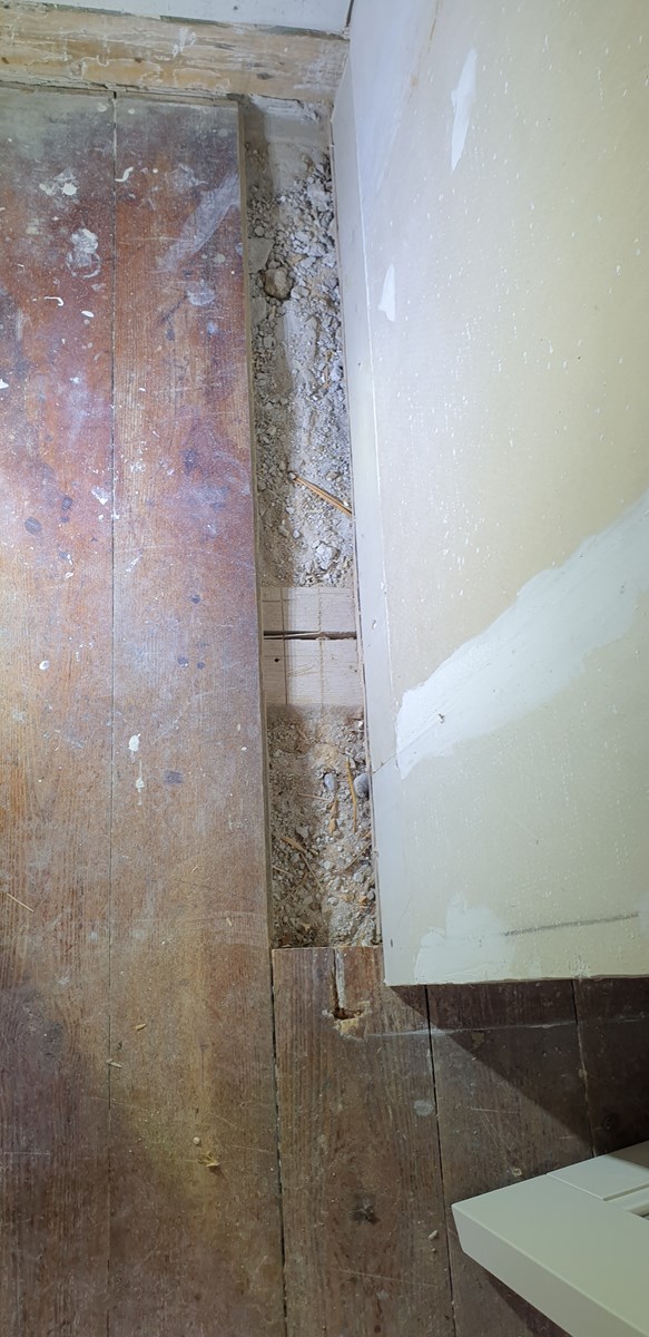

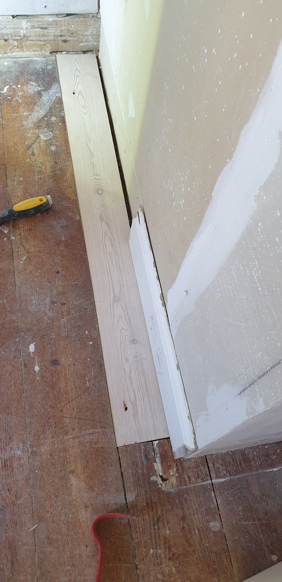

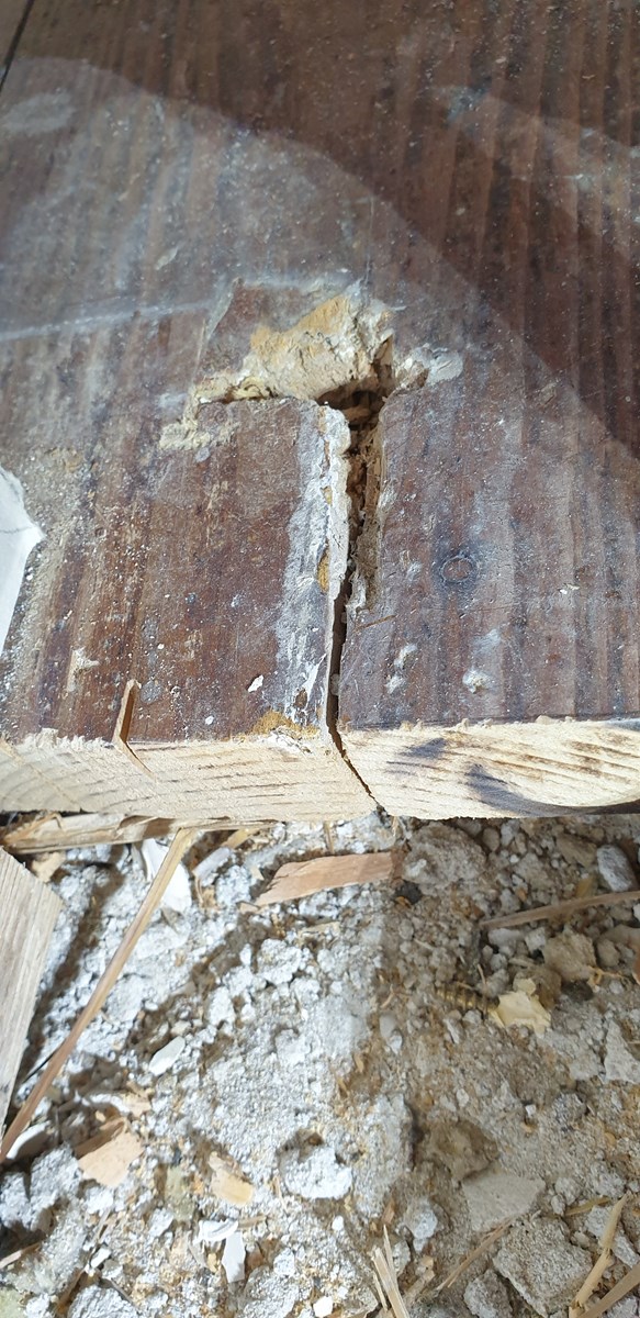

For at lappe et større hul i mit gulv har jeg valgt at skære hele enden af gulvbrættet ud og lægge et nyt stykke i.
Det fungerer umiddelbart fint, fer og not passer, men i forlængelse af denne lapning er der en dyb rille i det gamle gulvbræt og jeg er usikker på hvad den pæneste/bedste løsning er for at reparere dette (Se billede 3. Jeg tror det er nogle tidligere håndværkere der har skåret forkert).
Planen er at hele gulvet senere skal slibes/høvles og lakeres
Hvad ville i foreslå?
Skal jeg:

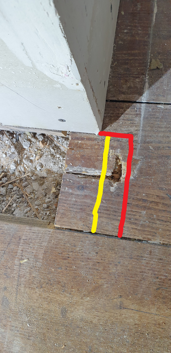

1. Fastholde længden af udskæringen som den er nu, og bare fylde det resterende rille/hul ud med plastisk træ eller lignende?
2. Skære lidt mere ud af gulvet (gul streg på sidste billede), putte en længere gulvbræt lap i, og reparere resten af hullet med plastisk træ? Man vil kunne se noget af udskæringen fra døråbningen, men det meste vil være dækket af fodlisten.
3. Skære hele rille/hullet ud (rød streg på sidste billede) og sætte et gulvbræt i som dækker det hele. Man vil da kunne se en lidt mærkelig L udskæring i gulvet.
4. Noget helt andet?
Takker for jeres input!

Jeg ville vælge løsning 3, og indsætte nyt gulvbræt som en udlusning. Dette kan gøres på flere måder, så jeg vil anbefale du Googler (billeder) den arkitektoniske løsning der passer dit hus bedst.
Du skal muligvis fjerne mere af gulvbrættet end du viser, men visuelt kan det være en bedre løsning og så er fastgørelsen til det eksisterende bare en simpel opgave.

Tak for svaret Rantzau, jeg har læst op på forskellige typer trælus og besluttet at jeg skærer lidt længere ud og så limer/banker en butterfly eller rektangulær trælus ned i det resterende hul.

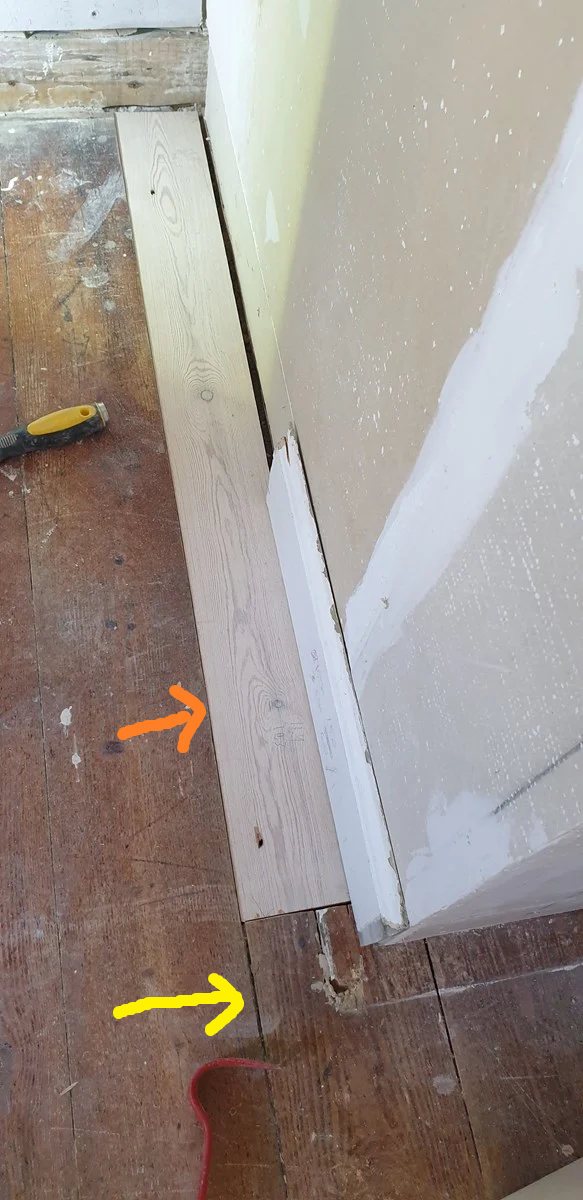

Jeg har lige et ekstra spørgsmål: Der er små sprækker af variende bredde mellem de gamle gulvbrædder af, formentlig pga træets bevægelse gennem årene. Når jeg nu putter det nye gulvbræt i, skal jeg så skubbe det helt ind så der ikke forekommer nogen sprække mellem det nye gulvbræt og det gamle (orange pil på vedhæftet billede), eller skal jeg i stedet forsøge at matche sprækken æstetisk i det gamle gulv (gul pil på vedhæftet billede) ved kun at skubbe det delvist ind?
Gulvbrættet du ser på billedet ligger løst og er ikke fastmonteret endnu.

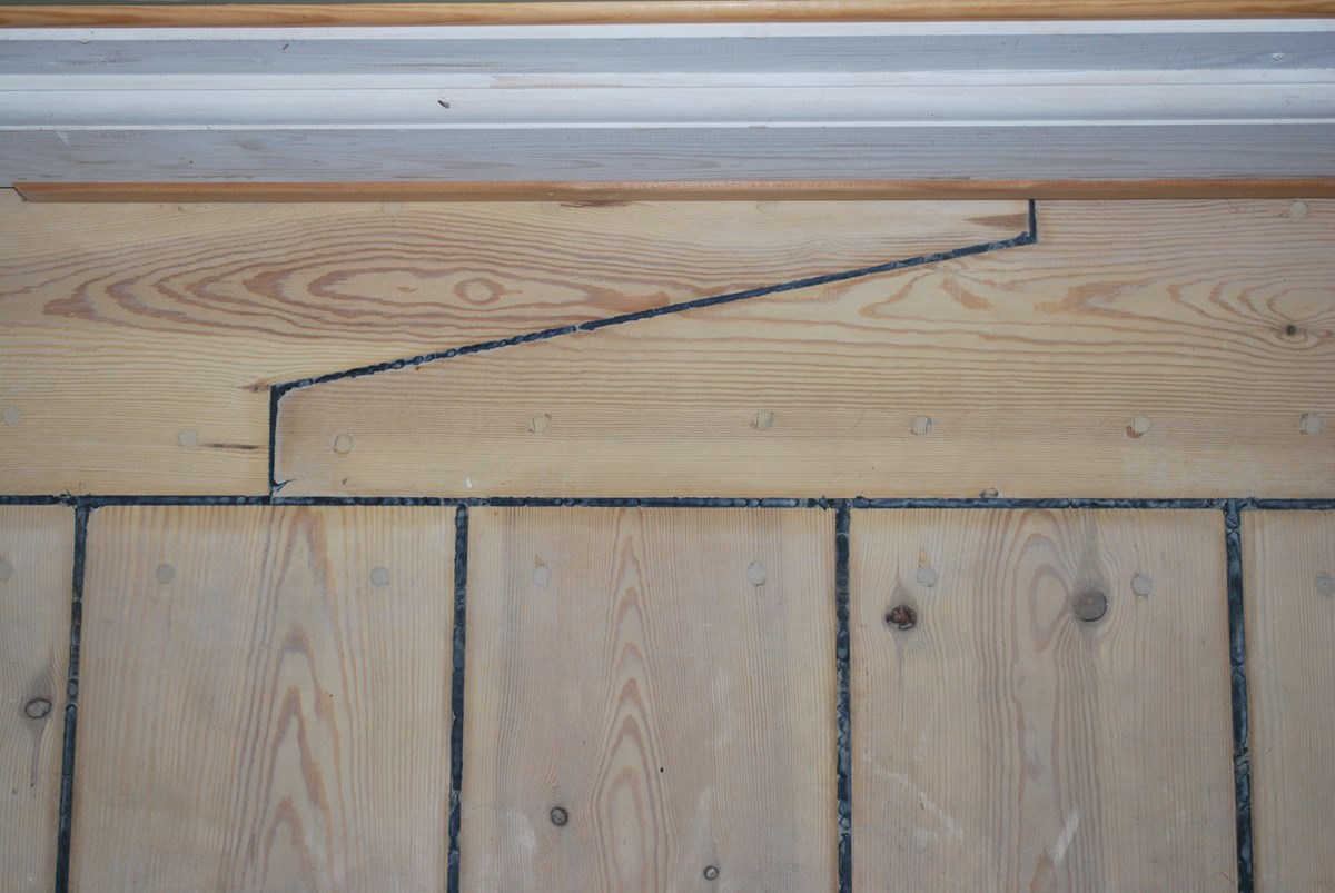

En butterfly som lus er en udmærket løsning som oftest bruges på møbler. Til et gulv er betingelserne anderledes. Du risikerer fladerne ikke slutter helt tæt i årene fremover.

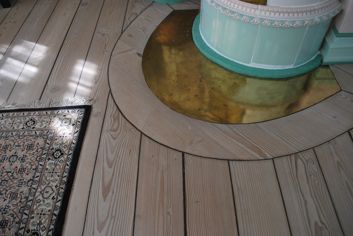

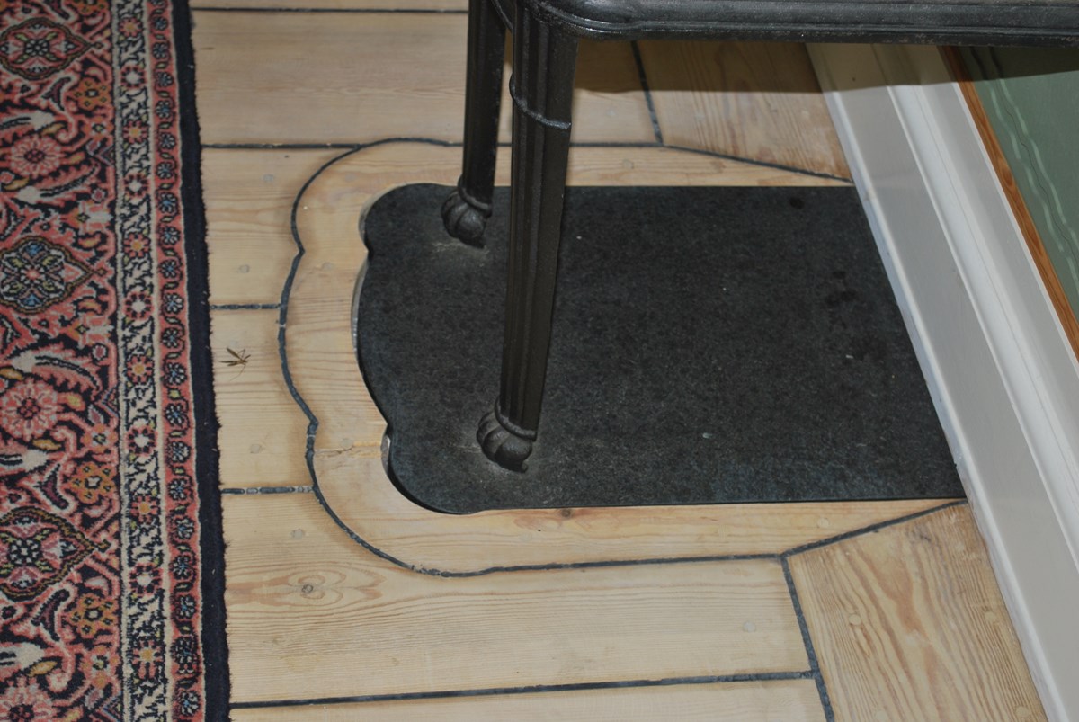

En løsning er at nådle som på et skibsdæk. Det kan muligvis løse dit problem med de varierende sprækker mellem gulvbrædderne.
Jeg har vist forskellige løsninger på forskellige situationer jeg har brugt i mit hus.
Det er et pænt arbejde du har lavet med nådlingen.
Jeg havde ellers tænkt at lime endestødende på gulvbrædderne sammen, efter at have læst det i flere monteringsvejledninger på massive trægulve, men det giver måske god mening at lave nådling i stedet som du siger da det øvrige gulv jo alligevel ikke er nylagt men har sprækker mellem gulvbrædderne.
Men jeg er dog lidt bekymret for at projektet udvider sig gevaldigt fordi såvidt jeg kan læse på jeres gamle indlæg om nådling så omfatter det at putte fugemasse mellem sprækkerne, og skal jeg så i gang med at kradse og rense samtlige sprækker op på hele gulvet og ligge fuge ned før det hele bliver høvlet og lakeret? :D

Min erfaring er, at limning af ende stykker på gulvbrædder hverken holder eller er særlig elegante, men en dekorativ lus der bryder endestykkerne lige flader kunne være en løsning.
Da dit gulv - som du selv nævner - er af forskellig alder og nok af forskellig kvalitet, er det nok ikke så tosset at overveje en nådling.
Nådling er ikke svært. Brug en mini dyksav til oprensning af fugerne - eksempelvis Bosch batteridrevne. (se mit indlæg angående friselagte og nådlede gulve, herunder bagstop.)
Dana gulvfuge 553 let at arbejde med og perfekt som nådling indendørs. Den påføres med en fugepatron og glattes med en træpind der undervejs holdes fugtig i en bøtte vand tilsat en smule opvaskemiddel. Vand og opvaskemiddel bevirker at fugemassen ikke så let klister til fugepinden.
Uanset hvad andre siger, så vælg farven sort.
Kommer der fugemasse ud på gulvbrædderne (og det gør der), så betyder det intet da det senere slibes af når gulvet får den sidste finish inden slutbehandlingen. Ignorer alle råd om afdækning. Det er spil af tid.
Eneste forbehold jeg tager er, at nådling (som er elastisk) og lak ikke er den bedste kombination. Derfor vil jeg anbefale du nøje overvejer alternativer som sæbe eller oliebehandling.

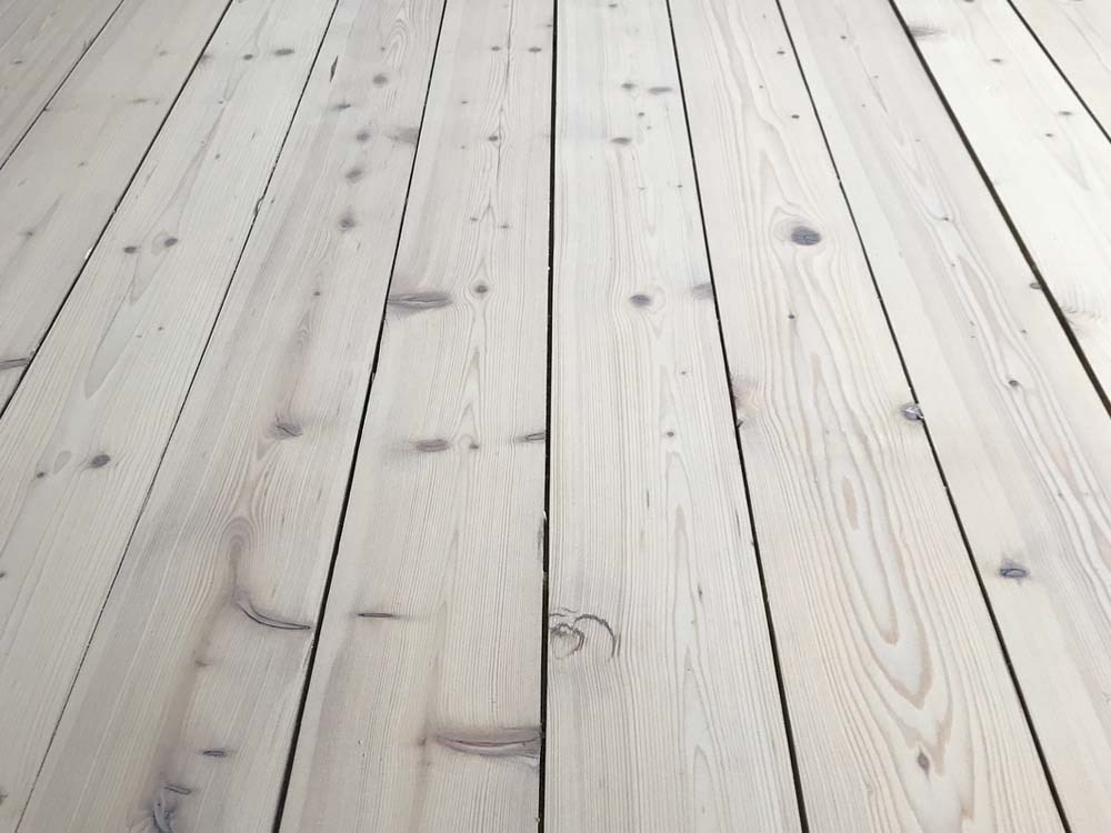

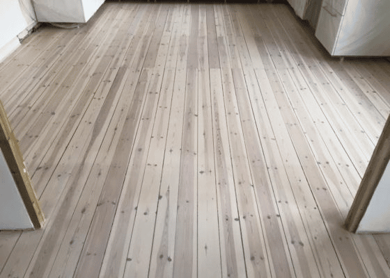

Tak for info omkring lak pigmentering. Oprindeligt havde jeg tænkt jeg ville have lavet hvid ludbehandling med lak ovenpå, men snakkede så med en fyr fra gulvkanonen som fortalte at de var gået væk fra at ludbehandle før lakering, da de havde erfaring med at lakken ikke hæftede ordentligt ovenpå ludbehandling og havde fået meldinger tilbage fra kunder om at lakken krakkelerede
Jeg går efter et lyst gulv med en så mat overflade som muligt, i stil med vedhæftede billeder.
