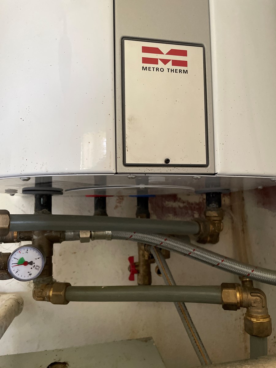

Vi har for et års tid siden fået en ny 110 liters metro therm vandmøvarmer på vores oliefyr.
Men om sommeren forsvinder det varme brugsvand bønne radiatorer er slukkede.
Tænder jeg radiatorerne starter dyre og varmer vand og så er de varmt vand et stykke tid.
Hvad er der mon galt?

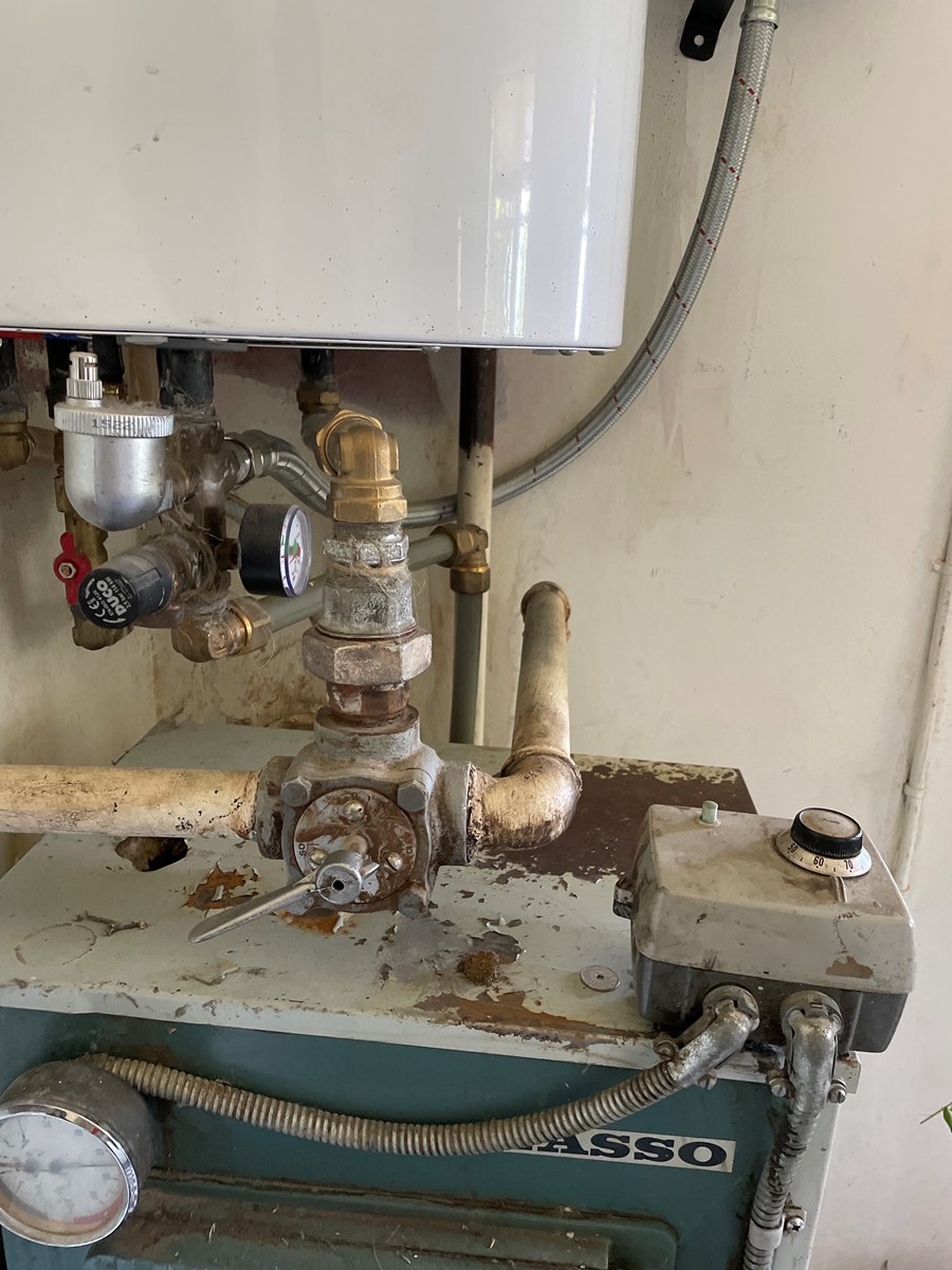

Hvorfor står din 3-vejsventil som den gør. Har du prøvet at dreje den ?

Nu er det ikke muligt helt at gennemskue hvordan det er forbundet, specielt hvor cirkulations pumpen er.. Men jeg kan se en 3 vejs ventil, som skifter imellem radiatorer og vandvarmer.
Jeg ville prøve at dreje på den og så se om det ikke sætter fyret i gang, når vandvarmer sender kølig vand ned til denne. Du skal naturligvis have termostat på fyret til at stå på lidt mere end 55 grader.
Er simpelthen usikker på hvor 3 punkts ventilen er
 Hvilken en er 3 vejsventilen, mon og skal den så drejes hver gang der skal varmes vand?
 Mange tak Erik, men hvilken er 3 vejs ventilen? Og skal den så drejes retur når det er vintertid og der skal varmes i radiatorer igen?
3-vejsventillen er den der sidder hvor 3 rør går til samme drejeventil.
​Billederne viser ikke hvor rørene løber hen, men det er nok den du skifter mellem sommer og vinter indstilling.
 Det er denne her....
 Mange tak, den står på sommer, så det burde jo sådan set virke så ik? Den har desværre sat sig fast, så jeg kan ikke dreje den
Ved ikke om det hjælper, men prøv at give den en god gang rustløsner og lad det virke i nogle dage, gerne med et ekstra pust ind imellem.
Hvis den står på sommer burde det ikke være muligt at få varme på radiatorerne.
Hvorfra ved at den står på sommer?
