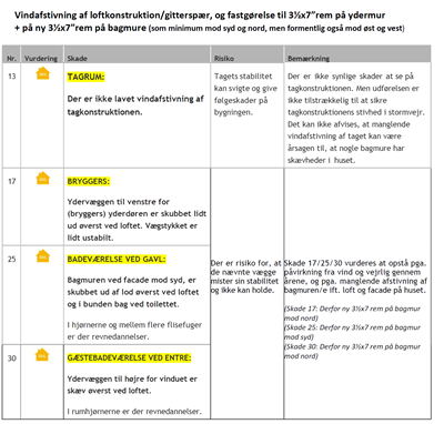

Er der nogen herinde, der har forstand på eller erfaring vedr. vindafstivning (med metalbånd eller lægter) af et 140 kvm. 1 plans vinkelhus, opført i 1980, (på loftet er der 30 graders gitterspær med 1 meters mellemrum, og taget er betontegl). Se vedhæftede uddrag af tilstandsrapport.
Huset har stået i 45 år, og der er ingen skader på udvendigt murværk, men bagvæg eller ydervæg enkelte steder er ude skubbet ud af lod/lidt skæv, bl.a. derfor skal Vindafstivningen også omfatte fastgørelse af gitterspær til eksisterende 3½ x 7" mur-rem på ydermur (som er alm. mursten), og formentlig også fastgørelse til en ny 3½ x7" rem på bagmur (som er letbeton). Der er 200 mm isolering på loft, og man kan formentlig komme til ydermur og bagmur fra loftet - uden at skulle pille noget loft ned.
Er det noget man kan gøre selv, gerne med links til vejledninger, erfaringer o.l., eller skal der fagfolk til det, og hvad mon prisniveauet er?
